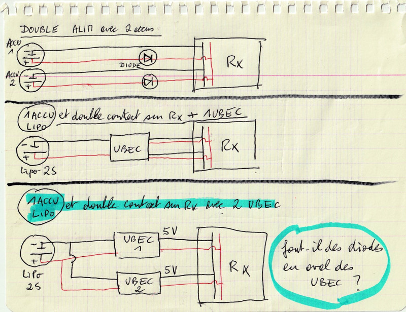

Dans les pages assez anciennes déjà ci-dessus est décrite l'utilisation de diodes pour une double alimentation à partir de deux accus (diode obligatoire) (schéma 1 sur le croquis ci-dessous)
Je suis confronté à un nouveau problème:
Notre avion école au SPMC était équipé d'un Lipo 2S + UBEC 4.8V, ce dernier relié par un seul cordon au récepteur. (+ interrupteur, non mentionné ci après par souci de simplification)
Hier l'avion a été sauvé de justesse par un champ de maïs suite à une perte de contrôle radio.
Diagnostic : en bougeant un peu la prise (type servo) qui relie l'UBEC au Rx on constate un contact aléatoire
La solution a minima consiste donc à doubler cette prise à la sortie de l'UBEC. (schéma 2 sur le croquis)
Sachant que l'électronique peut aussi représenter un point faible, l'idée m'est venue de doubler toute cette ligne d'alimentation en partant du seul accu Lipo 2S, soit deux UBEC en parallèle, ce qui fait d'office deux contacts sur le RX (schéma 3 sur le croquis)
Les diodes du schéma 1 évitent en cas de défaillance d'un des deux accus que le bon accu ne se vide dans le mauvais créant une chute de tension au RX.
Avec un seul accu elles ne sont en principe pas utiles.
Mais lorsqu'il il y a deux UBEC dans le circuit, de plus de marques différentes, les deux réglés cependant en sortie à 5V, faut-il des diodes ?
En admettant qu'un des deux UBEC délivre une tension légèrement supérieure à l'autre (très probable), un courant, passant par le RX (prises branchées en //) risque de remonter vers l'UBEC à la tension inférieure. Que peut-il alors se passer dans son boîtier ???
Il ne s'agit plus de protéger un accu, mais un UBEC, mais est-ce que cela est nécessaire ? Comment réagit un UBEC soumis à un courant inverse ?
Deux diodes en aval des UBEC ne mangeraient pas de pain (sinon quelques milivolts), mais sont-elles vraiment nécessaires ?
Y a-t-il un électronicien dans l'assemblée ? :lol:
