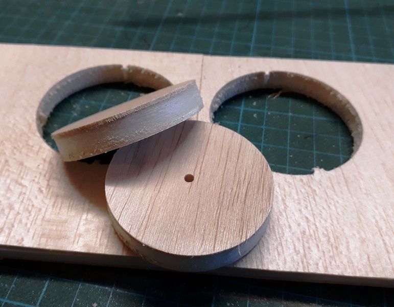

Je viens de réaliser récemment des roues légères en sandwich balsa - depron, je propose de partager cette réalisation/
Découpe avec la CNC des deux jantes

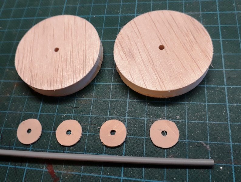

et de 4 disques en CTP mince
le tout percé bien perpendiculairement au diamètre du futur axe (ici une gaine PVC)

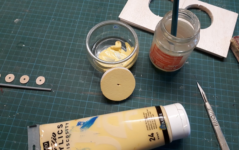

peinture éventuelle

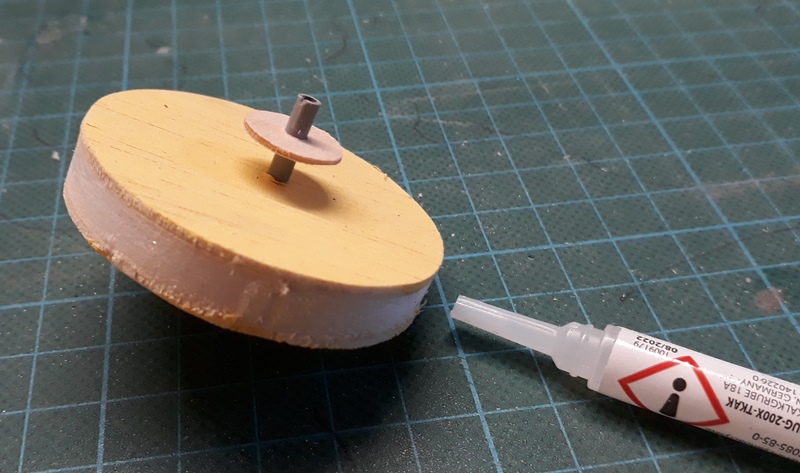

collage des disques sur les jantes (Ne pas trop ajuster l'axe en longueur à ce stade, cela facilite l'assemblage)

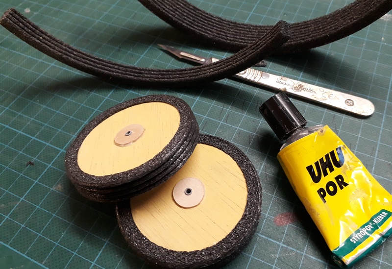

le pneu est ici réalisé avec un tapis de sol de sport en mousse collé à la colle contact

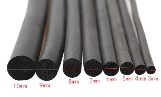

Mais cette mousse est remplacée avantageusement par des joints EPDM qu'on trouve par exemple dans le commerce automobile (il en existe à des diamètres plus importants que sur cette photo
joint EPDM.JPG (28.03 Kio) Consulté 2239 fois
Ce joint étant cylindrique il est recommandé de rainurer la jante en conséquence.
