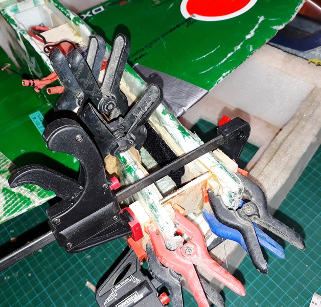

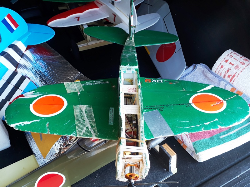

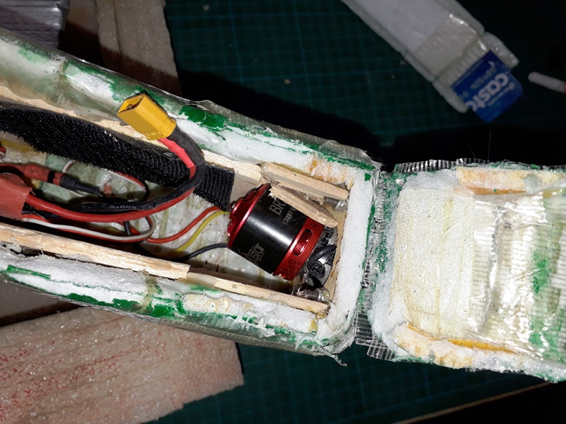

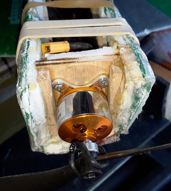

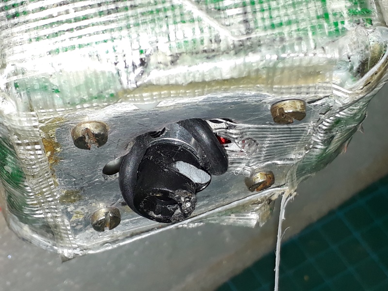

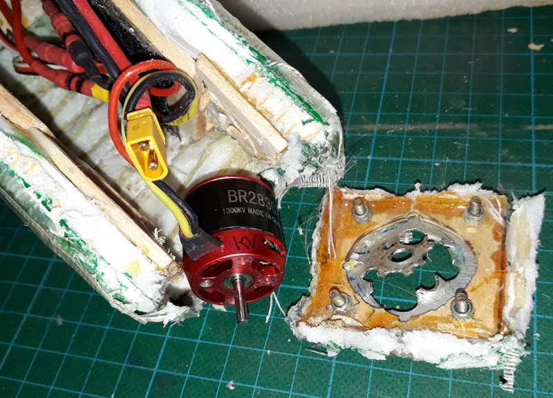

Une opération chirurgicale multi-domaines a été nécessaire pour renforcer l'avant et insérer un nouveau couple moteur. le moteur à fixation avant (en bon état cependant) a été remplacé par un autre à fixation arrière car il n'y avait plus de matière sur les flancs pour fixer couple moteur alu comme c'était le cas auparavant.
Et voilà le résultat :)
Le capot avec verrière a remplacé par des élastiques pour compenser l'augmentation de poids, mais aussi parce que la (di)forme des flancs du fuselage n'en permettait plus un positionnement raisonnable.
Ceux qui ont l'oeil aguerri (je sais qu'il y en a ;) ), constateront la géométrie longitudinale particulière (banane). C'est bien entendu étudié pour faciliter le tourne à gauche lors de nos boucles habituelles. A gauche et pas à droite, c'est tout simplement la conclusion d'une étude approfondie des vents dominants à Plobsheim :lol:

Ma monture verte ci-dessus que je viens de re-motoriser m'a fait découvrir les avantages d'un moteur de 2200 KV.
Auparavant je préconisais du 1200 à 1400 KV pour un moteur d'environ 60 g, un 1000 passait aussi.
Le 2200 que j'ai trouvé dans mon tiroir "moteurs" apporte une puissance impressionnante avec la même hélice (7 x 6"), et des accélérations fulgurantes malgré le surpoids accumulé au fil des années. De qui sortir facilement de situations délicates, comme des attaques par l'arrière par exemple.
Bien entendu avec une perte d'autonomie, mais raisonnable. Cet AM midi il me restait 7 % de capacité dans un accu 3S 1350 après 7'30" de vol.
L'intensité max mesurée au sol est aussi élevée avec 37 A (pour un contrôleur de 30 A), mais on ne vole pas toujours manche à fond ;)
