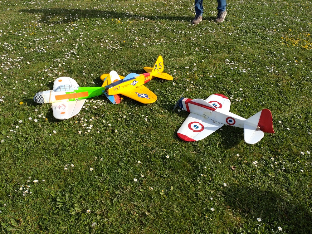

Un nouveau Corsy bientôt présent sur le terrain. Peut-être demain ...
Avec son accord, je publie un extrait du mail de jean-Claude :
"210 g sans l'accu. Tous les collages faits avec la Uhu Por sauf les dièdres de l'aile à l'araldite. Le dessous des dièdres extérieurs est renforcé sur l'intrados avec une petite bande de FdV 20g de 2cm de large.
Mais avec une dérive fonctionnelle. Le luxe quoi ...
J'avais un peu insisté avec la peinture en bombe tamya, le dépron n'a pas aimé et a commencé à fondre à certains endroits. On le voit sur l'aile surtout. Je ne pense pas que ça se sentira en vol.
Je saurai pour la prochaine fois. Vaut mieux prendre des bombes de chez Leroy, au moins c'est de l'acrilique à l'eau donc et pas de risque pour le dépron."
Notre Armand toujours à l'attaque même au sol :twisted:

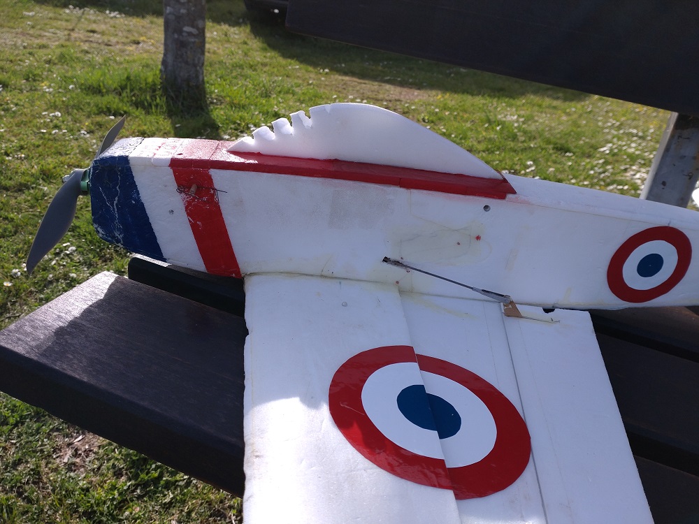

suivi de prêt de Jean Marie qui veux se venger des coups d'hélices infligés en vol par mon thunderbob à son cockpit. :mrgreen:
Des découpes soignées. :lol:

Michel, si je partage ton point de vue pour le vol réaliste de nos avions de manière générale, je pense qu'il faut faire une exception avec le Corsy (et ses cousins), qui ne se prend pas au sérieux avec son look "cartoon". Même s'il sait voler lentement, j'apprécie aussi (pour le spectacle) les tonneaux multiples en quelques fractions de secondes ou les remontées pleine puissance à 90° après un vol plat près du sol ... Défoulement garanti :lol:
Et puis cette puissance peut être utile pour échapper à des poursuivants déterminés dont je tairai les noms :twisted:
Bibi est parti tôt cet AM, probablement déçu parce-qu'il n'y avait plus de spectacle côté thunderbob :roll:
C'était une erreur, quelques minutes plus tard un refus de priorité au-dessus de la piste a ramené les deux protagonistes sur le tarmac :twisted:
Après réparation au scotch du fuselage sectionné à l'arrière et au niveau du support moteur, le jaune a repris l'air
L'autre protagoniste va devoir mettre son moteur en réparation avant de pouvoir refaire des victimes :lol:
