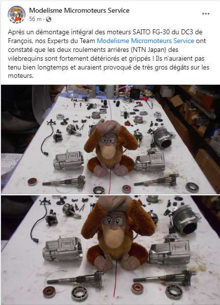

voicis les copies écrans des pages FB des ateliers de Modelisme Micromoteurs Service
Sans titre.png (413.88 Kio) Consulté 9771 fois
Sans titre1.png (333.67 Kio) Consulté 9771 fois

Bon ben j'espère que les experts de Modelisme Micromoteur Service ont fait quelque chose de bien... je croise les doigts...
Sans titre3.png (462.64 Kio) Consulté 9734 fois

Il serait intéressant que tu lui demandes à l'issue s'il a une idée de la cause de l'usure prématurée des roulements
François
Messages : 342
Re: C47 SNAFU Spécial Moteurs Saitos
Message par François »
Armand a écrit : ↑26 avr. 2022, 21:52 Il serait intéressant que tu lui demandes à l'issue s'il a une idée de la cause de l'usure prématurée des roulements
Retour d'Olivier R sur cette question là...
Olivier Rogeau
Je pense taux de compression trop élevé, les deux roulements ont les mêmes dommages, les vilebrequins commençaient à tourner dans les bagues intérieures des roulements. j'ai très légèrement diminué le taux de compression au moyen de joints d'embase cylindres un tout petit peu plus épais.
