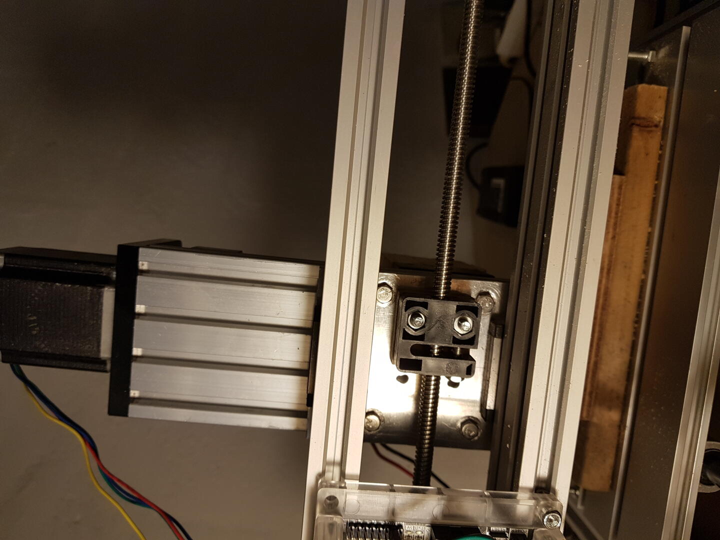

Pour l'axe X, suppression des tiges de guidage et remplacement par des rails et chariots MGN-12 à billes. Ceci nécessite de percer 4 trous supplémentaires dans les deux jambes du portique pour repositionner les 2 profilés supportant les rails.

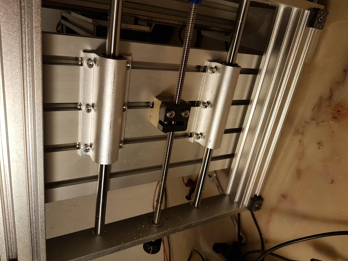

Pour l'axe Y, j'ai conservé le système d'origine mais ii a fallu remplacer les paliers à billes cylindriques des chariots qui avaient trop de jeu sur les tiges de guidage.
Pour l'axe Z, remplacement de l'ensemble Z par un ensemble de bonne qualité avec entrainement par vis à billes 12-04 et guidage MGN-12. C'est ce qui m'a coûté le plus cher.
J'ai aussi remplacé les moteurs X et Y par un peu plus puissant et installé un moteur nema 23 sur l'ensemble Z.
Le backlash a été supprimé en remplaçant les écrou des vis d'entrainement par des dispositifs anti-backlash.
La machine est devenue très rigide. Rien ne bouge lorsque l'on remue la fraise dans tous les sens.

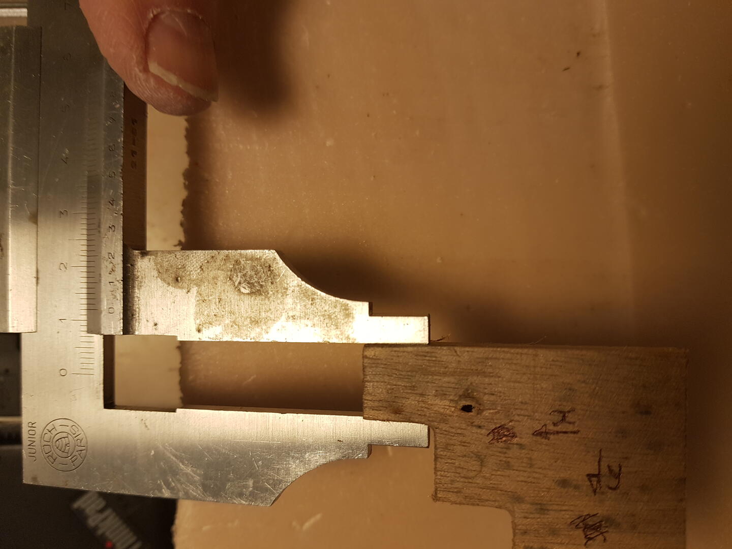

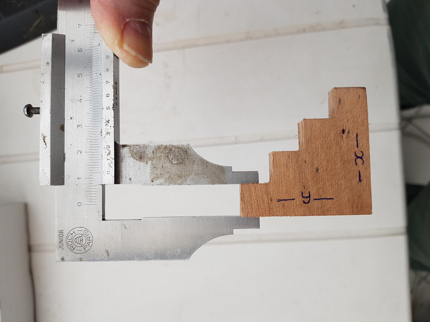

Précision obtenue pour l'usinage dans du ctp 9mm:
- avance 180mm/mn passe 0.5mm donne aucune erreur sur la cote
- avance 300mm/mn passe 1mm donne +2/10 mm sur la cote
Pour faire mieux, il faudrait complètement revoir la machine en remplaçant les vis d' entrainement par des vis à billes mais cela reviendrait pratiquement à concevoir une autre machine.
