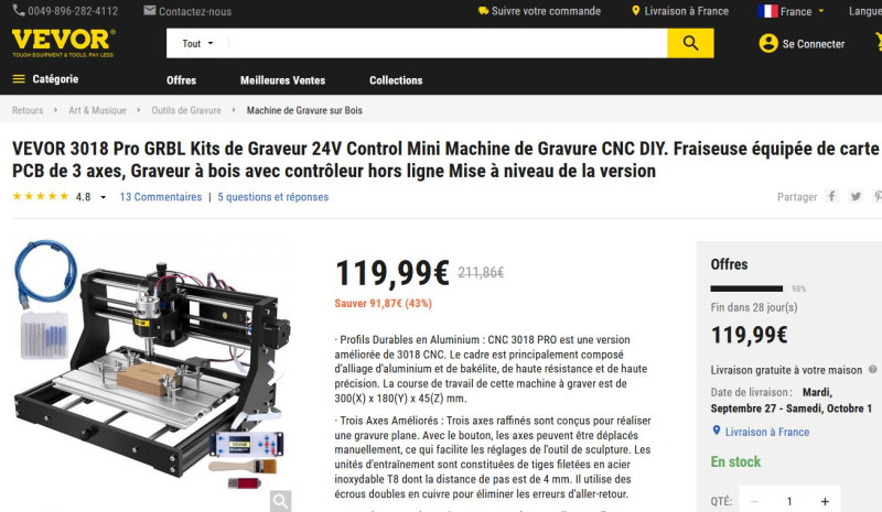

Pour une initiation
A ce prix je n'hésiterais pas
Il s'agit d'une évolution de celle de Bruno, présentée en page 73 ci-dessus
https://www.vevor.fr/machine-de-gravure ... 84QAvD_BwE
