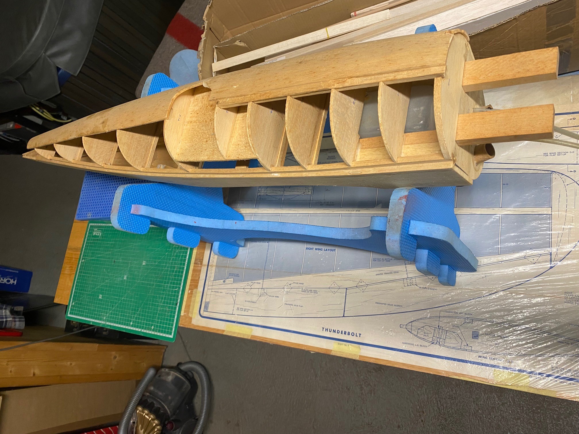

L'aile est quasiment terminée, actuellement une bande de fibre a été apposée et pendant que l'epoxy polymérise, j'ai attaqué le fuselage. En voyant les images ci-dessous, vous comprendrez pourquoi le kit était bon marché. Malgré tout, par rapport à mon autre P47, la construction est bien faite, les petits bouts manquants et les chocs sont dus aux nombreuses manipulations lors de long stockage, mais il y a quand même quelques réparations à prévoir. D'autre part, comme j'ai prévu d'installer une roulette de queue rentrante, il faudra modifier la partie arrière.
En consultant la notice de montage, j'ai pu constater que celui qui avait débuté la construction s'était arrêté à une étape bien précise, ce qui est utile pour ne rien oublier. Il reste malgré tout pas mal de job à faire :) .

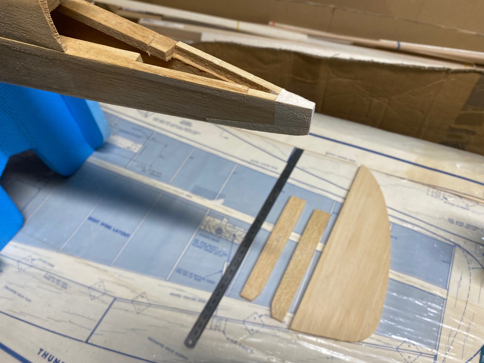

Un peu de casse au niveau de l'étambot.
Réparations faites avec un peu de balsa. L'étambot devra être raccourci pour s'aligner avec la gouverne de direction, mais je le ferais une fois que l'empennage sera calé (il a une incidence positive) et collé en place.

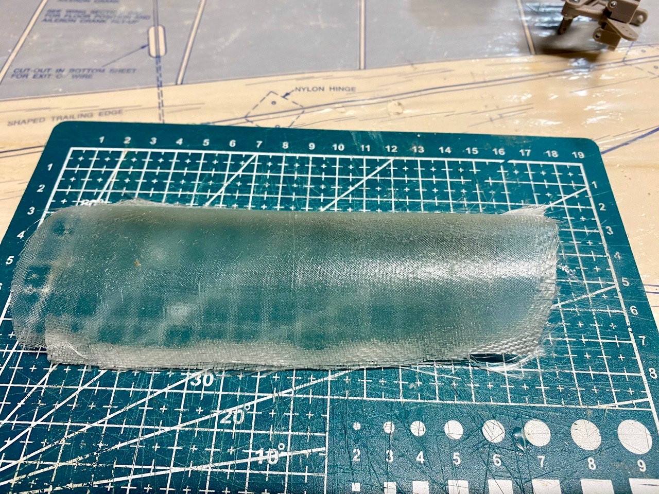

Il y a déjà quelques jours que j’ai moulé de la fibre sur le fuselage de quoi faire une trappe pour la roulette de queue.
Il n’est malgré tout, pas certain que je me lance dans cette opération, car les réglages pour gérer les mouvements d’ouverture/fermeture sont assez complexes…

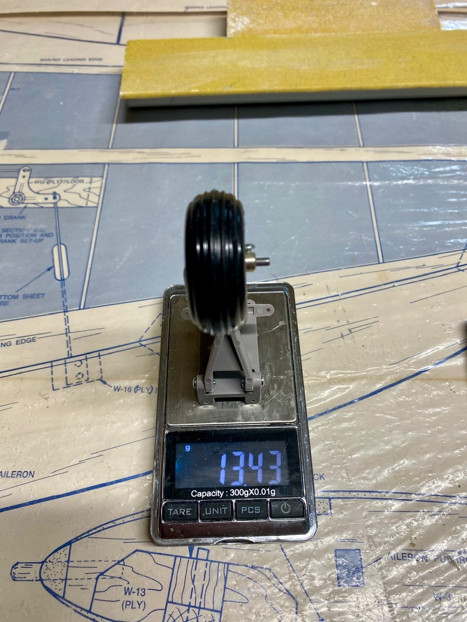

Voilà le verdict concernant le poids de l’ensemble mécanisme/roulette de queue/trappes en fibre. Un peu moins de 18gr,

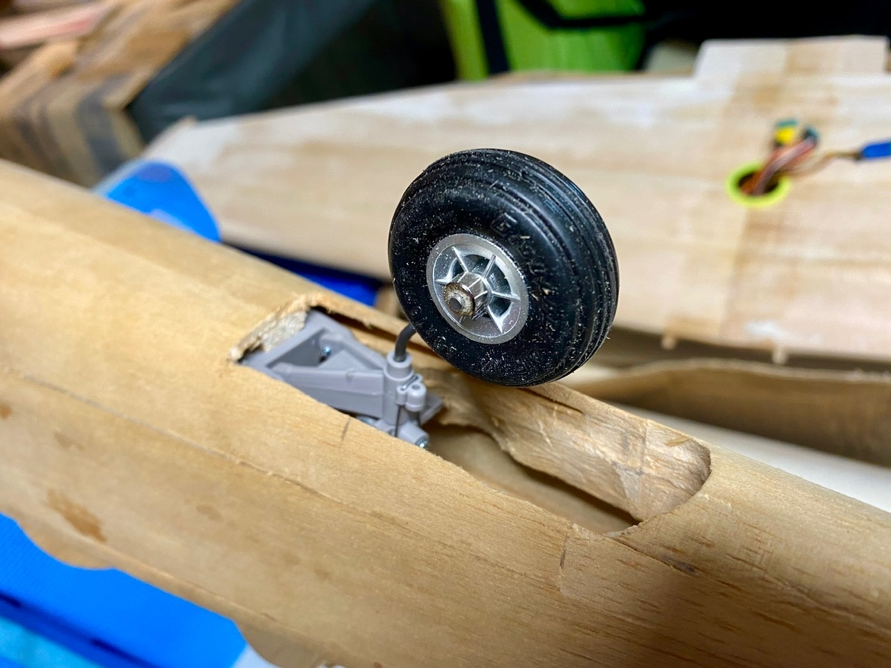

Installer le mécanisme dans le fuselage partiellement construit, n’est pas évident. Il faut s’assurer de non seulement avoir assez de place, mais il faut également penser à l’angle de sortie et à la position de la roue qui doit entièrement entrer dans le fuselage. J’ai découpé un couple en CTP de 3,5mm qui vient prolonger un couple existant jusqu’au pied de la baie d’ouverture. La roulette est vissée sur autre petite pièce en CTP de 2mm qui viendra collé sur la platine. Ce qui permettra un éventuel démontage en cas de problème.
Pour le moment, tout a été mis en place provisoirement, reste encore à installer la commande de rétraction et deux câbles pour diriger la roue. Quand on aime, on ne compte pas son temps :?
Ca me rappel des souvenirs ;)
Il faut absolument penser au démontage. Sur le P47 de Tom le démontage est possible, mais c'est compliqué est long à faire :oops:.
Au début j'ai du intervenir plusieurs fois sur la roulette. Une fois pour renforcer le couple support de roulette qui avait cassé, et deux fois sur les biellettes de commande qui se sont tordues. Depuis je les aient changées. Une en profilé d'alu en L, l'autre découpé dans une plaque de fibre, et depuis plus de problème. :P
