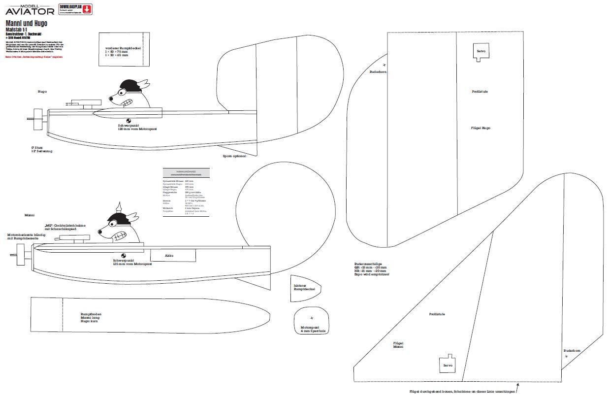

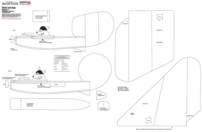

Bien entendu le plan des Manni et Hugo est aussi en téléchargement gratuit :
https://www.flugmodell-magazin.de/downl ... flugspass/
Manni vs Hugo.JPG (42.46 Kio) Consulté 3842 fois
Je ne construirai probablement pas tous ces modèles (encore que ... ? :lol: ) Mais si quelqu'un a une affinité pour l'un des nouveaux venus je veux bien m'engager pour une découpe CNC, avec un petit espoir qu'un effet boule de neige apparaisse ;). Je rappelle que les autres cités sont déjà disponibles en kits.

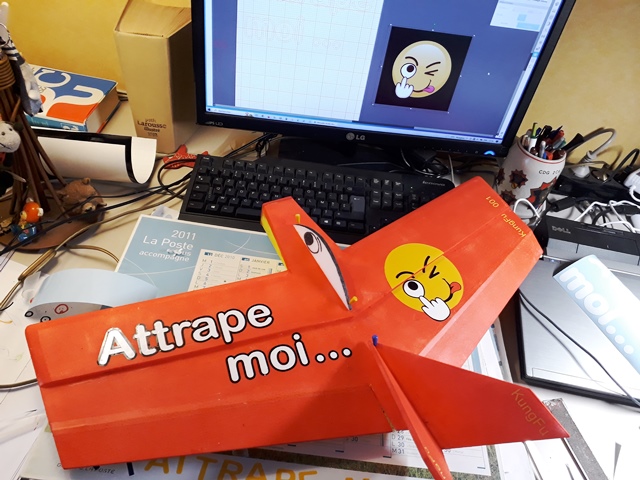

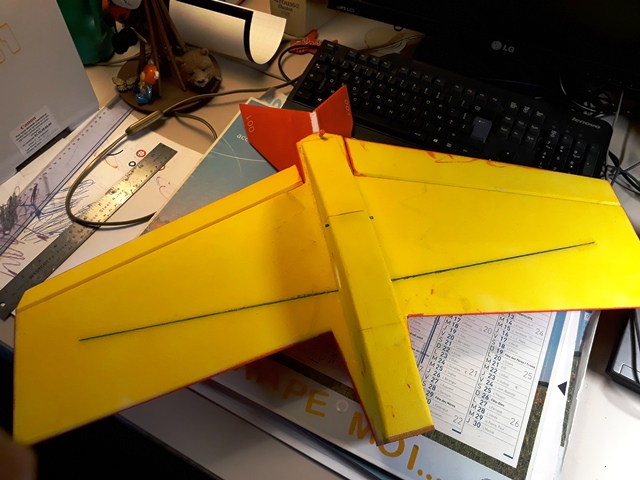

La peinture du KungFu a été réalisée avec de l'acrylique de chez Lidl appliqué sans dilution avec un rouleau mousse.
C'est la première fois que j'utilise cette technique. Cela donne un résultat plus homogène qu'au pinceau, mais reste moins régulier que la bombe. Je préfère toutefois cela à la bombe de peinture car cela permet plus facilement les retouches après réparations.
Ne soyez pas trop regardant sur les dépassement du rouge en dessous (cela reste un avion de combat :lol: )
Je me suis un peu amusé pour le reste de la déco. Par exemple un smiley téléchargé du net en .jpg, puis vectorisé avec le logiciel de pilotage de mon plotter vinyl. Il faut le découper en autant de couleurs que nécessaire puis assembler le tout.
Et la touche finale montre que c'est un avion qui n'est pas fait pour voler seul :twisted:
