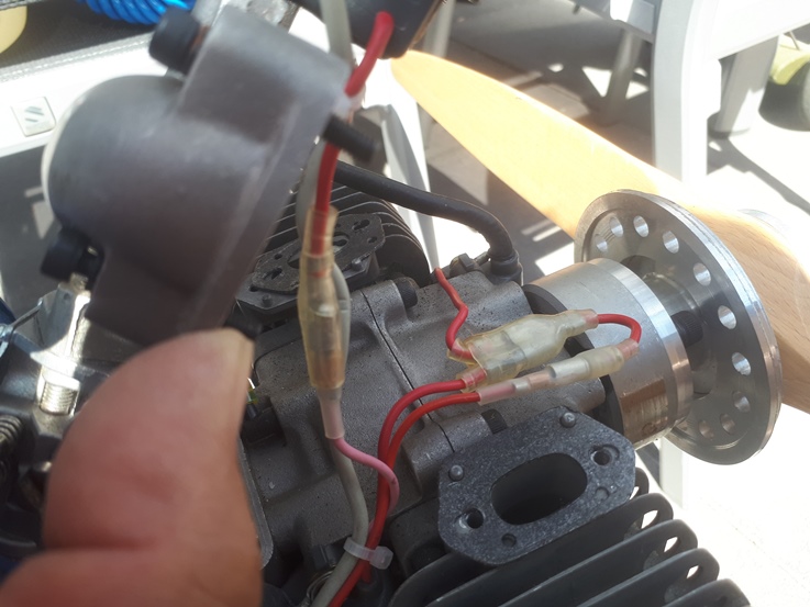

Sur mon zenoah GT74 je voudrais installer une coupure moteur a l'aide d'un kill switch . :roll:
quel fil coupé ? celui de la bobine primaire ou les deux sur les bobines HT ? sachant que le courant n'étant pas le même sur les bobines.
ci dessous le kil switch rcexl spécial zenoah K2 on distingue les 4 cosses deux en parallèle
vue sur les bobines ht

Salut
tu as un accus pour l'allumage? dans ce cas tu coupe l'alimention .
Re: Coupure moteur Zenoah
Wahou ! Surtout pas la HT, le switch ne vas pas apprécier. Tu mets la coupure sur le primaire, comme sur tous les moteurs, quelles que soient leurs tailles.
Jacky c'est un allumage magnétique sur mon zenoah ;)
Merci JP oui je pense que le module du kill switch n'aimerais pas la HT
mais pourquoi deux sortie en parallèle sur ce kill switch.
Je n'ai pas trouvé de notice pour celui ci "type K2".
je cherche encore sinon ce sera sur la bobine du primaire.
