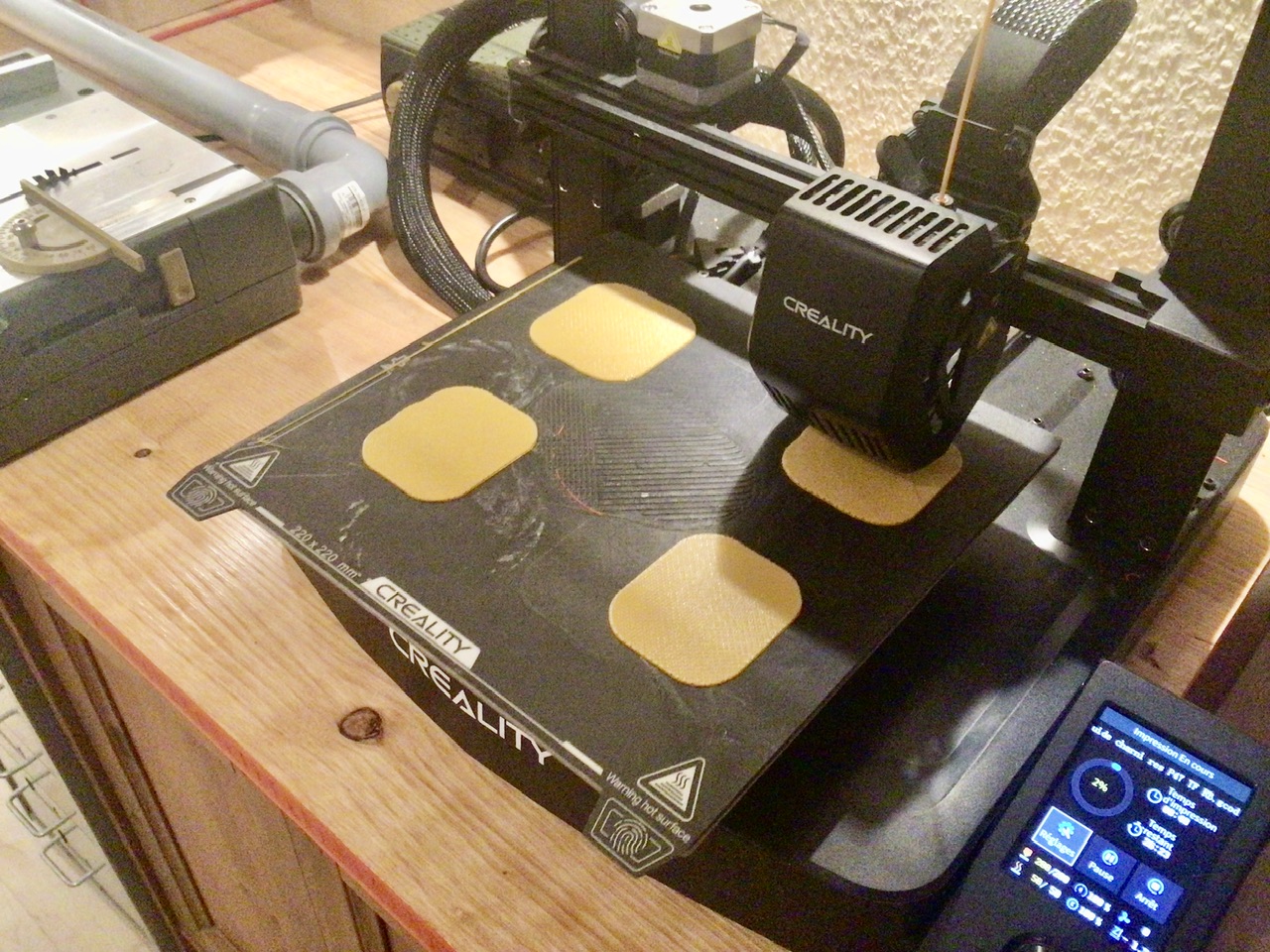

J'ai profité de Fusion et de mon imprimante pour fabriquer deux guides pour les vis de fixation de l'aile.

Reprise de l’aile du P47 avec pas mal de ponçage et la création de gabarits de perçage pour charnières bâtons Robart. J’aurais pu m’en passer pour les ailerons, mais comme je vais installer les charnières à 45 degrés pour les flaps, je me suis facilité la vie en imprimant des gabarits et j’ai profité pour en faire également pour les ailerons (gouvernes et ailes dans les deux cas) ;)

Encore un bel exemple de ce que la technologie moderne peux nous apporter pour nous faciliter la tache lors de la construction d'un model. J'adore.
Il est vraiment temps que je démarre l'imprimante 3D pour faire mes premières impressions. :oops:
