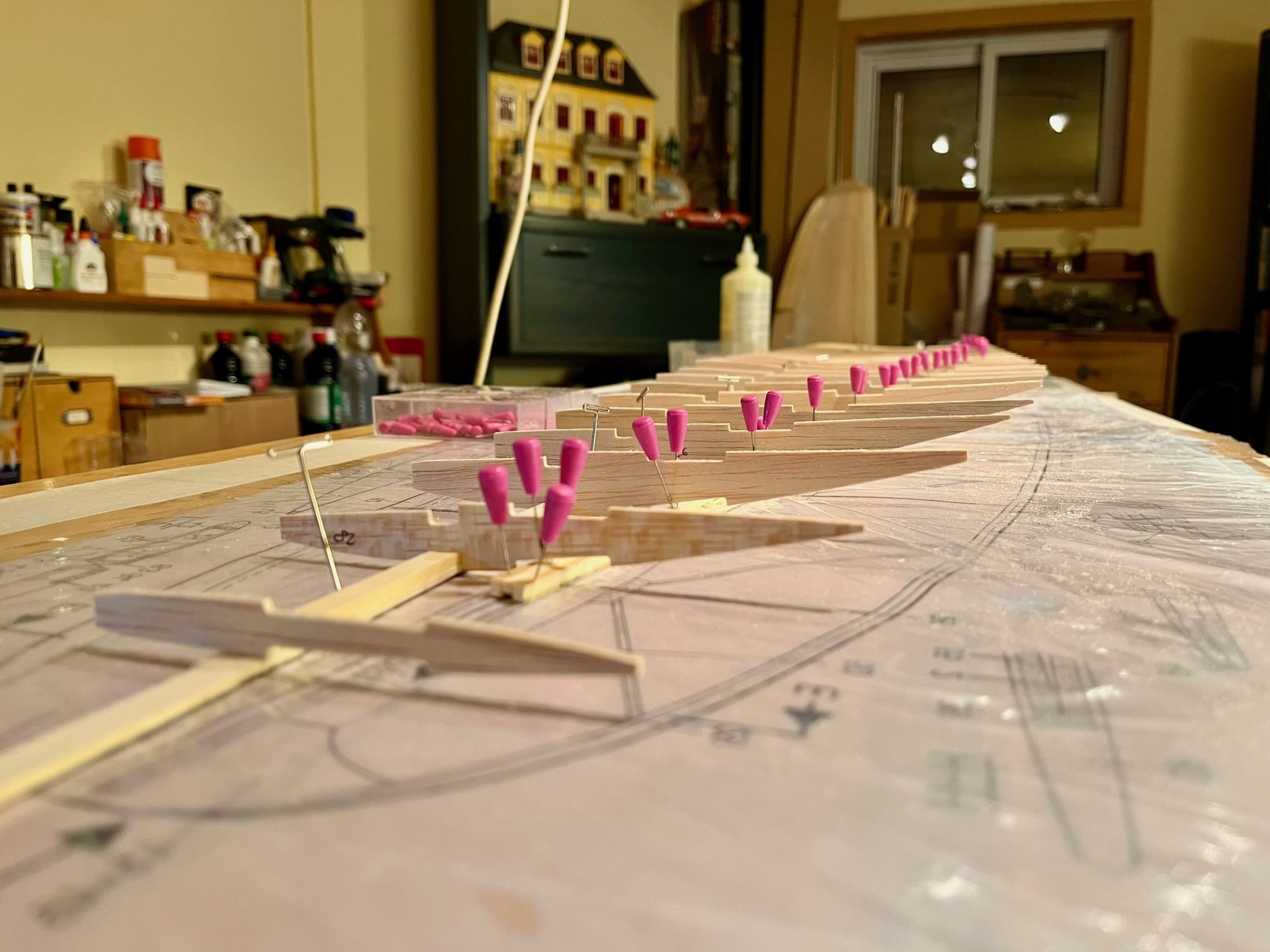

Et c'est parti pour l'aile droite. Comme Krick n'a prévu que le plan de l'aile gauche, aussi "huilage" du plan pour le rendre transparent et le retourner pour construire l'aile droite.
Ensuite l'expérience acquise avec l'aile gauche, me permet d'apporter quelques petites corrections. A commencer par la cale de 2mm sous le longeron qui a été réduite en largeur et ainsi me permet de mieux voir les chiffres sur le plan, J'ai également préparé les contrefiches en avance pour les ajuster parfaitement entre les nervures. Sur l'aile gauche, les espaces n'étaient pas tout à fait régulier entre chaque nervure (on parle de quelques 10ème de mm), ce qui m'a obligé de découper quelques nouvelles contrefiches pour qu'elles rentrent "gras" entre les nervures.
Une impression de déjà vu... :)

Suite avec les nervures d'emplantures, les contrefiches et le renfort de fixation de l'hauban 8-).
