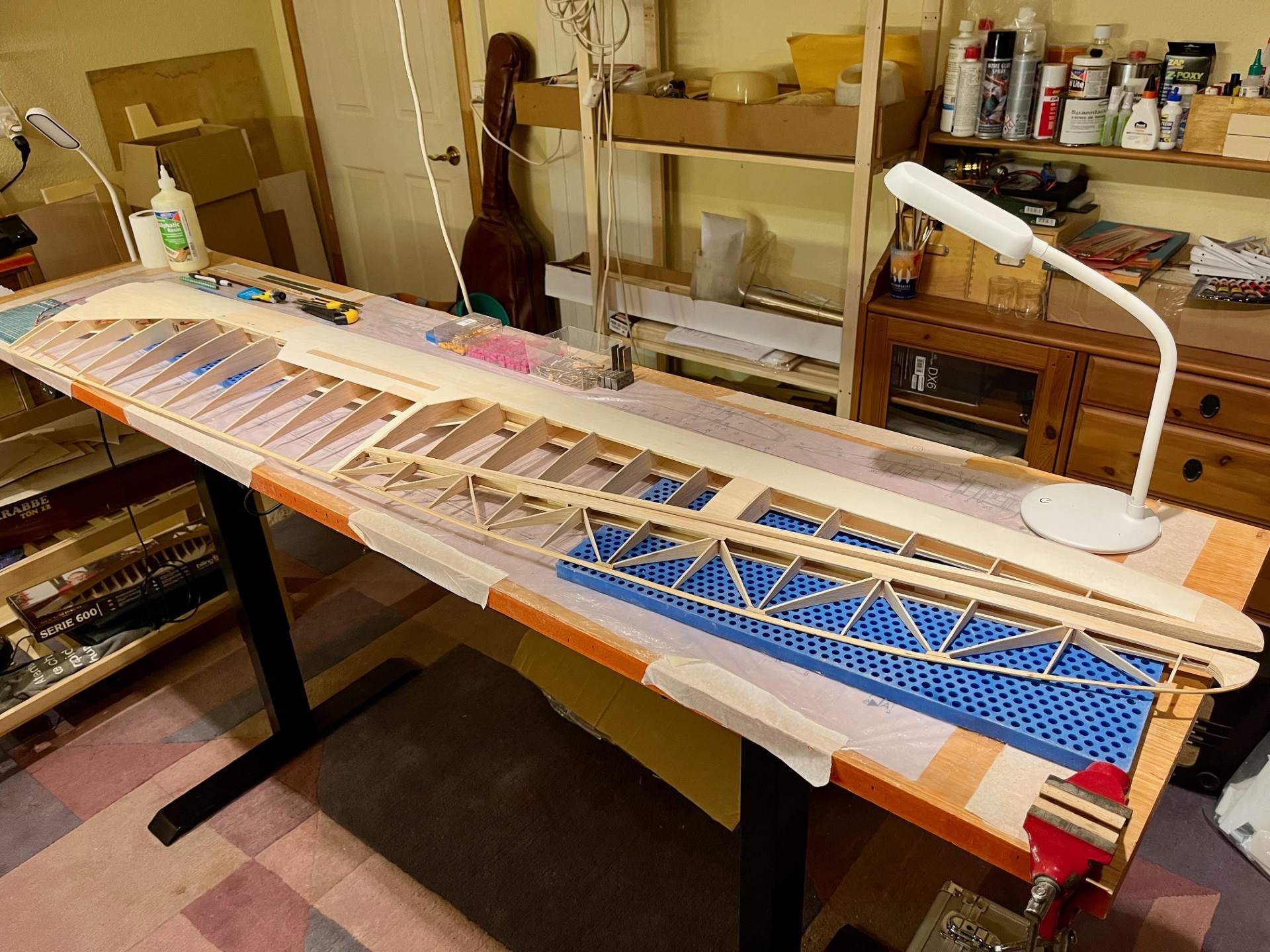

Hier soir, bord de fuite et nervures d'ailerons, collées :). La suite avec le coffrage de l'intrados...

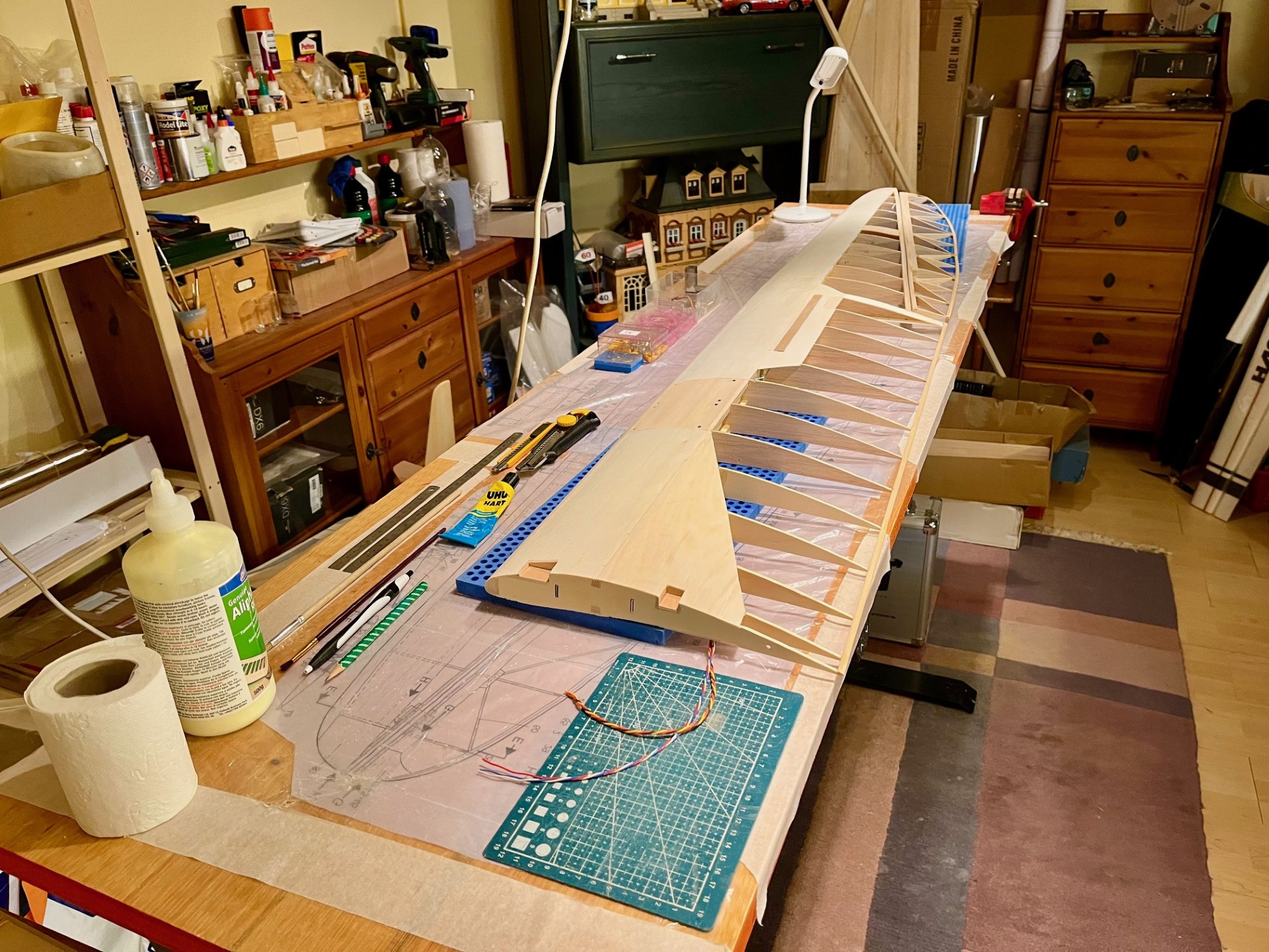

Malgré ma petite escapade dans la modélisation 3D, le chantier du Grunau n’est pas resté à l’arrêt.
Installation des AF, de la commande d’aileron et des servos à l’identique de l’aile gauche qui a d’ailleurs quitté momentanément son étagère pour permettre de prendre des mesures.
Comme pour la première demi-aile, une trappe d’accès aux servos a été créée, question de ne pas devoir un jour charcuter le coffrage en cas de problème.
Ce soir, dans une forêt d’épingles, début du coffrage de l’extrados. J’ai quelques jours de vacances et bon espoir que l’aile droite soit terminée ces prochains jours et que je puisse attaquer la profondeur et le fuselage 8-).

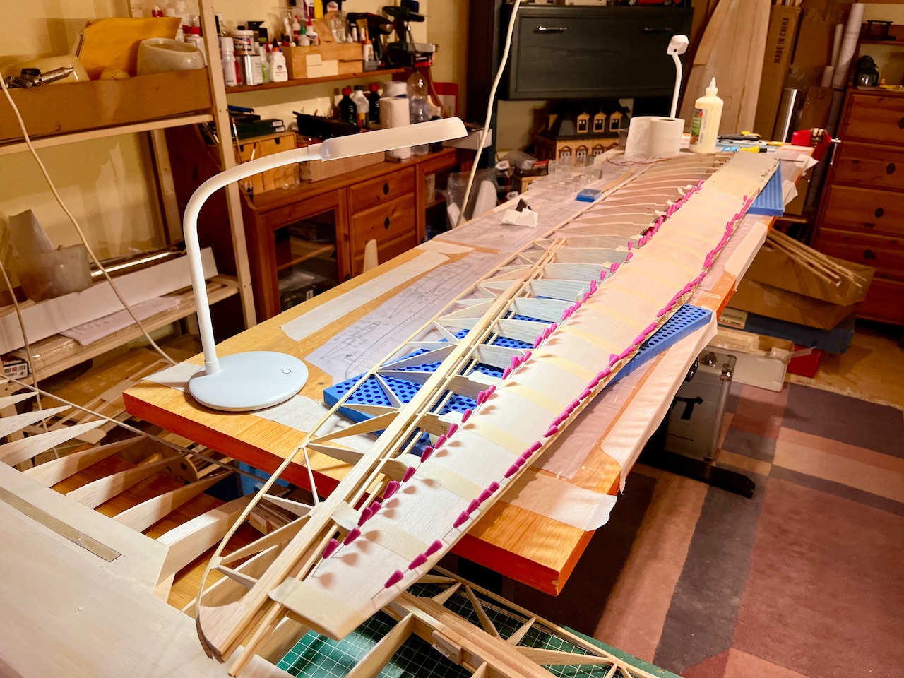

On avance sur l'aile droite. Coffrage terminé. Aérofrein installé, ajusté et réglé, il faudra juste régler la course du servo, mais pour le moment les fils n'étant pas encore soudés à une prise, ça sera pour la fin du chantier.
Prochaines étapes, bord d'attaque, bloc balsa formant le saumon et renforts charnières d'ailerons. Restera à séparer l'aileron et coller les champs des bords de fuite et d'attaque et ponçage final avant de rejoindre l'étagère et passer au fuselage 8-) . Content d'arriver au bout de cette partie du chantier. :)

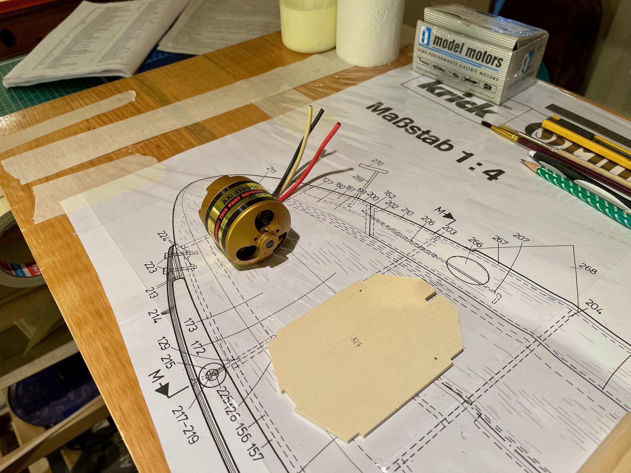

Je sais je vais faire hurler les puristes une fois de plus :lol:, mais à l'image du Ventus et du Minimoa récemment modifiés, le Grunau sera bel et bien motorisé ;). La motorisation sera confiée à un moteur AXI 4120/18 en 4S. L'idée n'étant pas de satelliser l'engin, mais d'avoir une petit aide pour remonter du trou "au cas où". Comme j'en ai pris l'habitude, le moteur sera modifié avec un axe rallongé à 135mm ici, et mon système de prolongation d'axe sur roulements sera remis au goût du jour sur Fusion avec notamment l'utilisation de PETG en lieu et place du PLA.

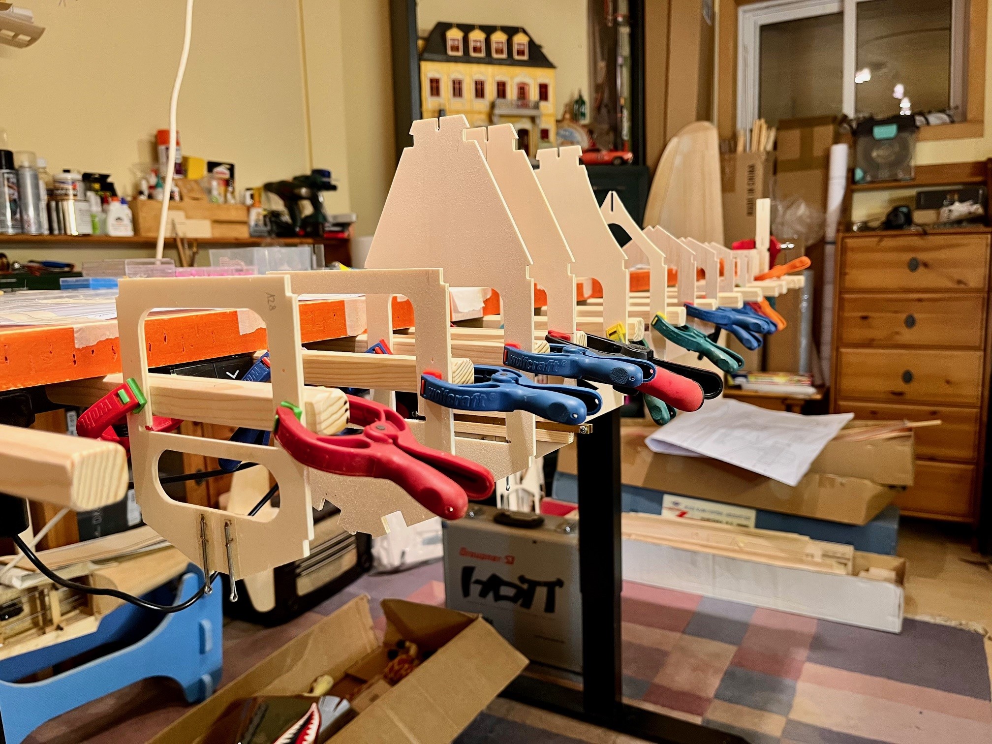

Préparation des couples et des listes "C" destinées à la fixation des couples de fuselage sur le bord du plan de travail.
Quelques mesures, pour installation du moteur. Un croix de fixation en fibre sera découpée à la CNC.

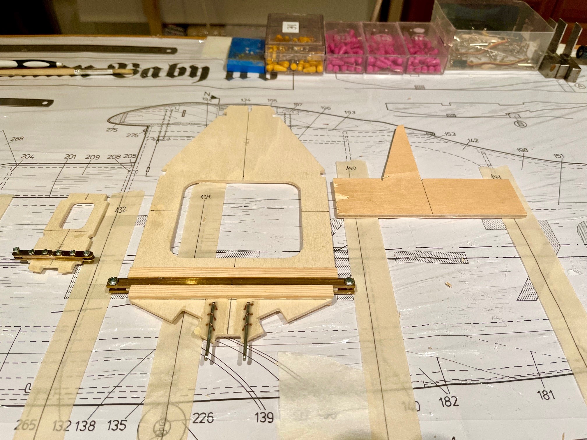

Préparation de trois couple destinés à recevoir la fixation du patin d'atterrissage et des haubans des ailes ainsi que du plan de profondeur.
J'ai commencé par pas mal cogiter pour aligner les couples sur les listes, notamment les trois premiers qui doivent être fixés plus bas et dont les encoches pour les longerons de fuselage ne sont pas alignées avec les autres couples...jusqu'à ce que je prenne le temps de tourner la page de la notice et découvrir qu'il est indiqué quelques lignes plus loin comment faire :lol: :roll:. Si jamais, pour ceux qui se lanceraient et me suivent, les trois premiers couples sont à ajuster sur le bord des liste avec les petits trous qui sont percés sur les couples en question et qui n'ont d'autres utilités que celle-là, on peut d'ailleurs constater sur la dernière photo, qu'ils sont encore fixés trop haut... ça été naturellement corrigé. Ne pas oublier par contre de percer à 3mm les couples (également pré percés) situés à l'arrière et qui recevront les gaines de commandes de la profondeur et de la direction ;) .
