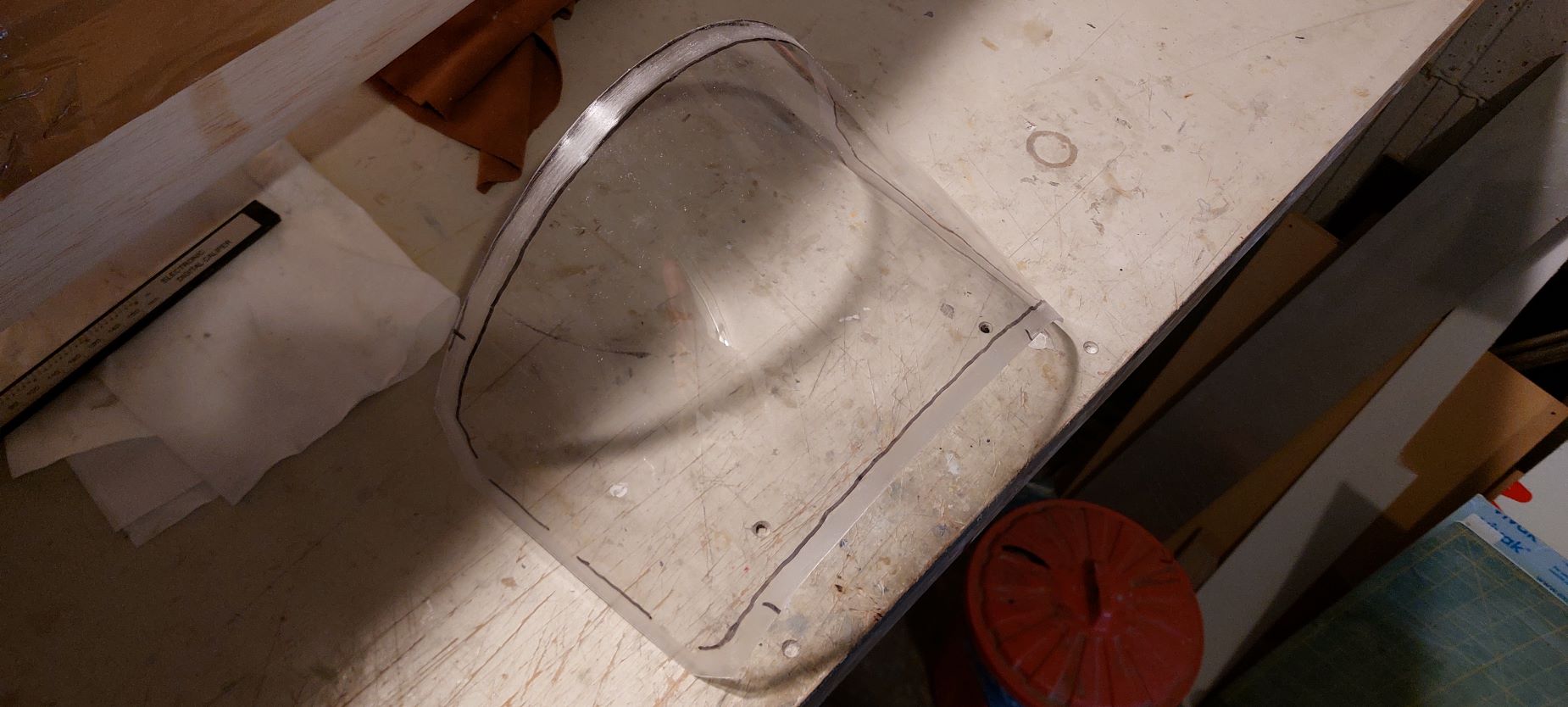

Bonne nouvelle , le point qui me faisait le plus peur sur ce projet été le thermoformage de la verrière :oops: .
Mais en fait la faire en quatre parties, et la bonne solution. :P
Pour la dernière partie ,je n'ai plus de PETG ép 1 mm et comme la Ste chez qui j'avais acheté la plaque, il y a quelques années, ne vends plus au particulier, il faut que j'attende que silence model rouvre début octobre pour passer une commande. :(

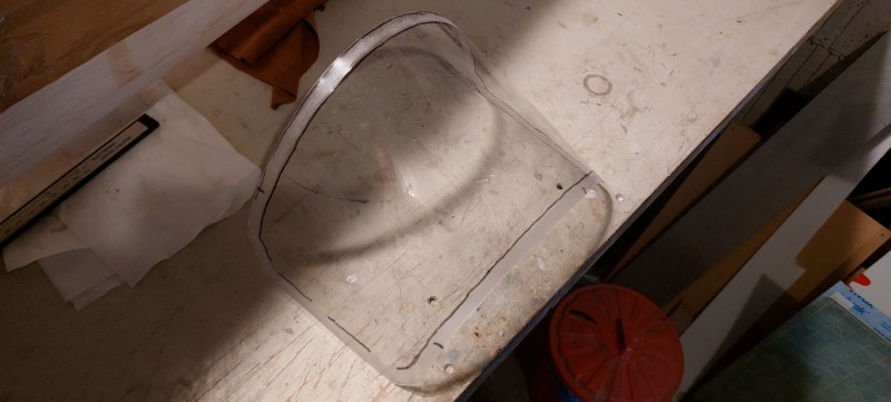

Voila c'est fait le thermoformage de la verrière est fini :)
Le poids de la partie rhodoïd fait 460 grs

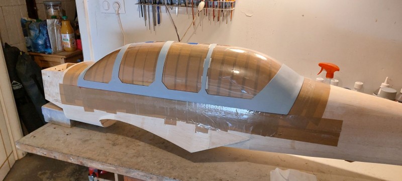

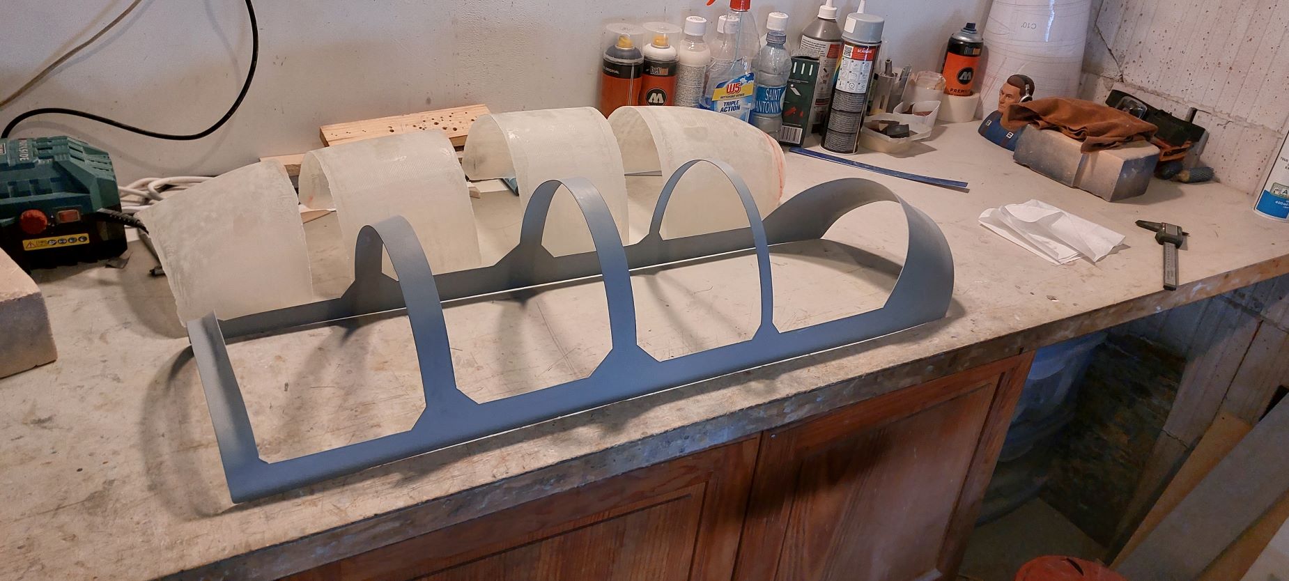

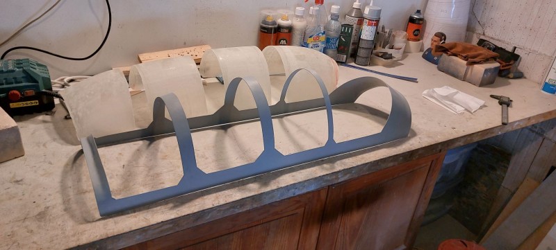

Re: Epsilon TB 30 à Yoyo

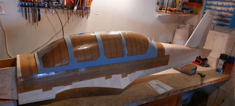

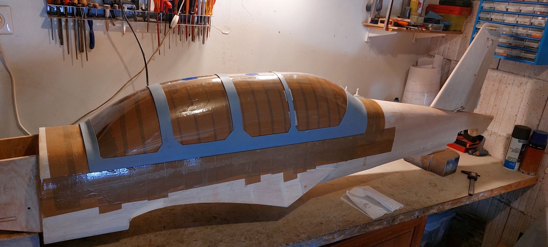

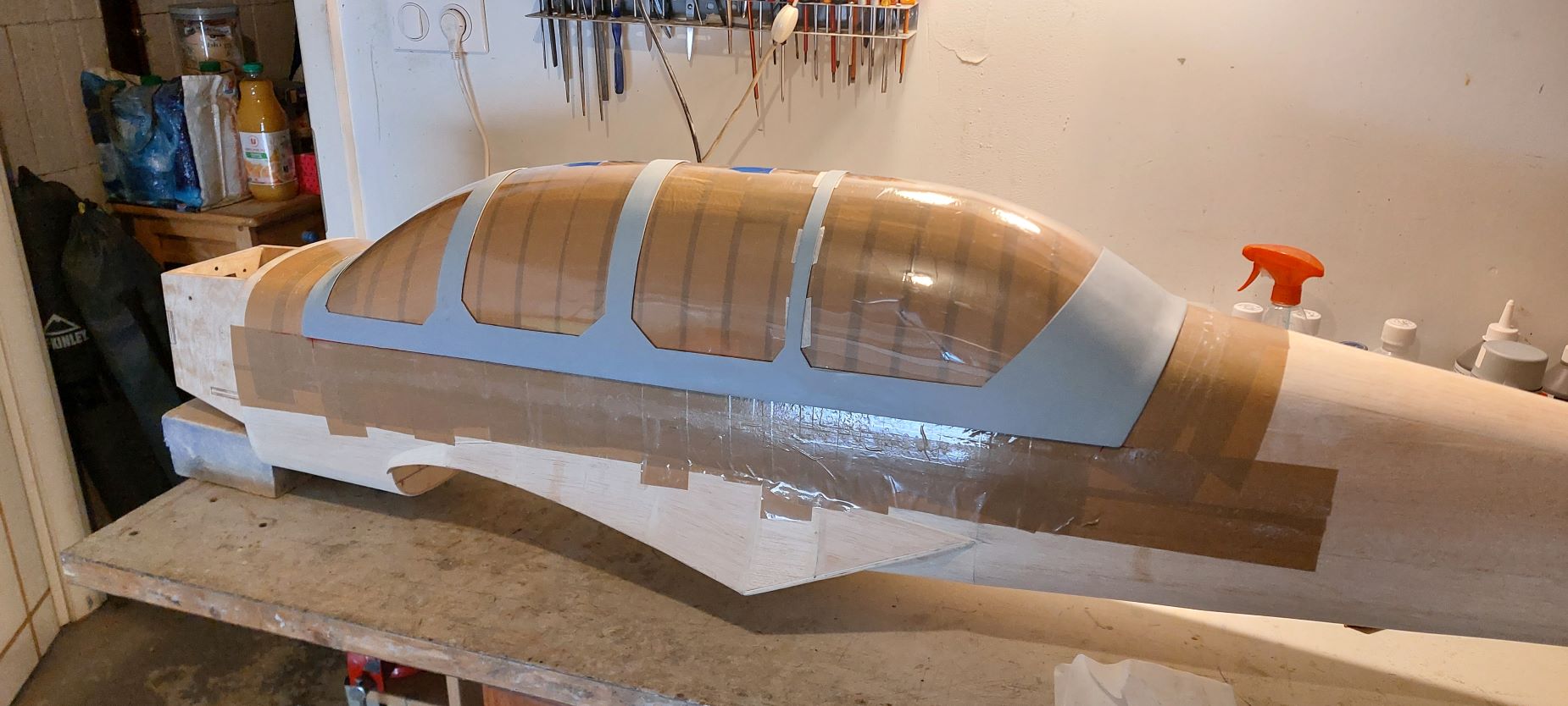

Après la restauration d'un Starlet 2400 Graupner racheté à Mig3, reprise de la construction de l'Epsilon.

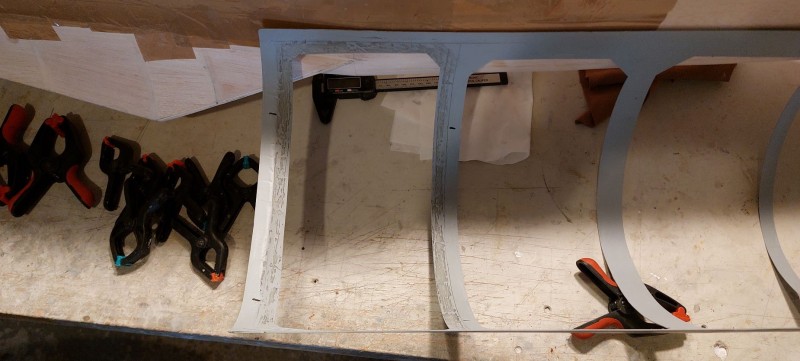

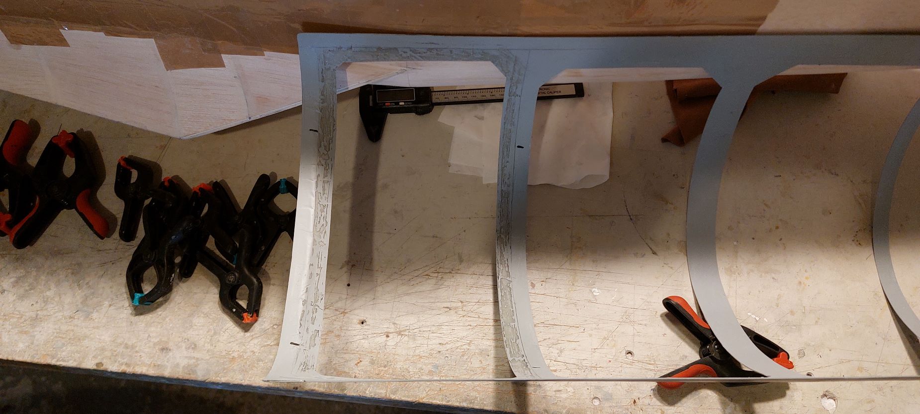

Chantier verrière suite avec la découpe de l'armature en fibre de verre de la verrière, et après de longues séances de masticage/ponçage/apprêt, voici le résultat.
Préparation des surfaces pour collage de la verrière sur l'armature.
Du travail de précision !
Quelle colle utilises-tu ?
