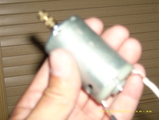

Voila ce que je te propose
Le moteur fait 60mm de long diametre 35mm axe 3.15mm et l'embout en laiton 8mm
je l'ai tester ca tourne

Merci mig3, je pense que ça peut convenir
Peux-tu le prendre avec toi lorsque tu iras sur le terrain, on finira bien par se croiser

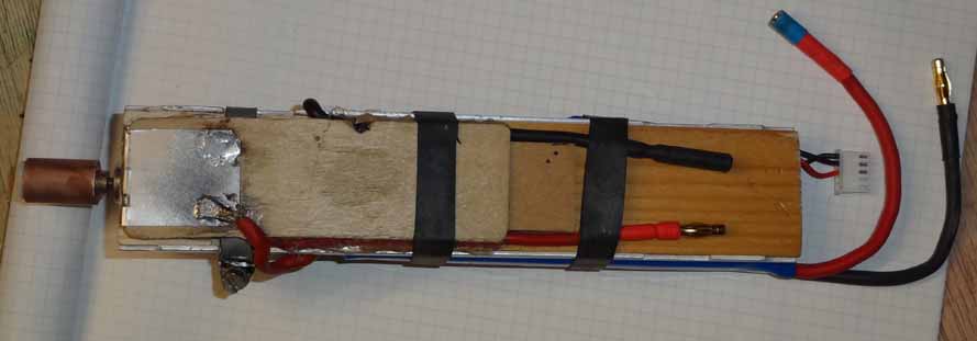

Pour terminer ce post ...
voici ce qu'on peut faire avec un speed 600
Ce petit démarreur pour 1/2A a déjà été présenté sur le post mini baron
il faut un moteur, un accu (lipo 2S 3300 ici, mais c'est beaucoup trop), et un peu de matériel de récup (les contacts sont des plaquettes métalliques étamées provenant de disquettes 3"1/4, l'interrupteur est un morceau de contre plaqué qui travaille en flexion, les embouts des tubes alu + cuivre de plomberie + un morceau de tube silicone d'échappement)
Pour plus de précisions me contacter.
(pensez à utiliser ces lignes si vous cherchez quelque chose, les tiroirs des modélistes sont souvent des cavernes d'Ali Baba ...)
