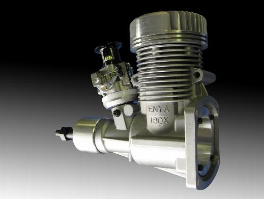

Le nouveau X-ENYA180 GS: Une innovation sur le marché des moteurs de modèle réduit . Les avantages du moteur à essence combinée avec les avantages de l'allumeur électrique: - En utilisant une bougie spéciale et une l'huile spéciale, pas d'allumage électronique nécessaire plus de risque de perturbation. Pour grande modèle sport et modèles de voltige et avions remorqueurs - Moteur puissant, malgré une faible consommation, donc vols plus fréquent idéales (pas de batterie d'allumage nécessaire) - Compacité - Stable par la construction ABC avec bague de piston - carburateur WALBRO
C'est quoi ça :oops: big diesel ??
enya 2.JPG (188.63 Kio) Consulté 11793 fois

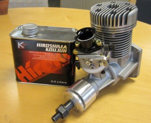

De l'huile Hiroshima ?
C'est là le secret !

J'ai trouvé : http://www.modelairplanenews.com/blog/2 ... oser-look/
C'est un moteur essence qui se passe de l'allumage en utilisant une glow. Pour cela il a une compression augmentée et une culasse plus large pour mieux refroidir.
Je soupçonne que l'huile spéciale doit permettre la réaction catalytique nécessaire au maintien de la température du filament (rôle dévolu à la combinaison méthanol / platine du filament dans un moteur glow). Il est clairement précisé que ça ne fonctionnera pas avec une huile lambda.
