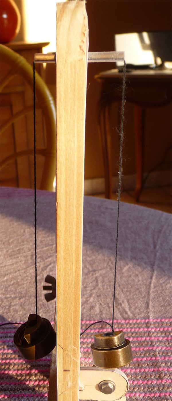

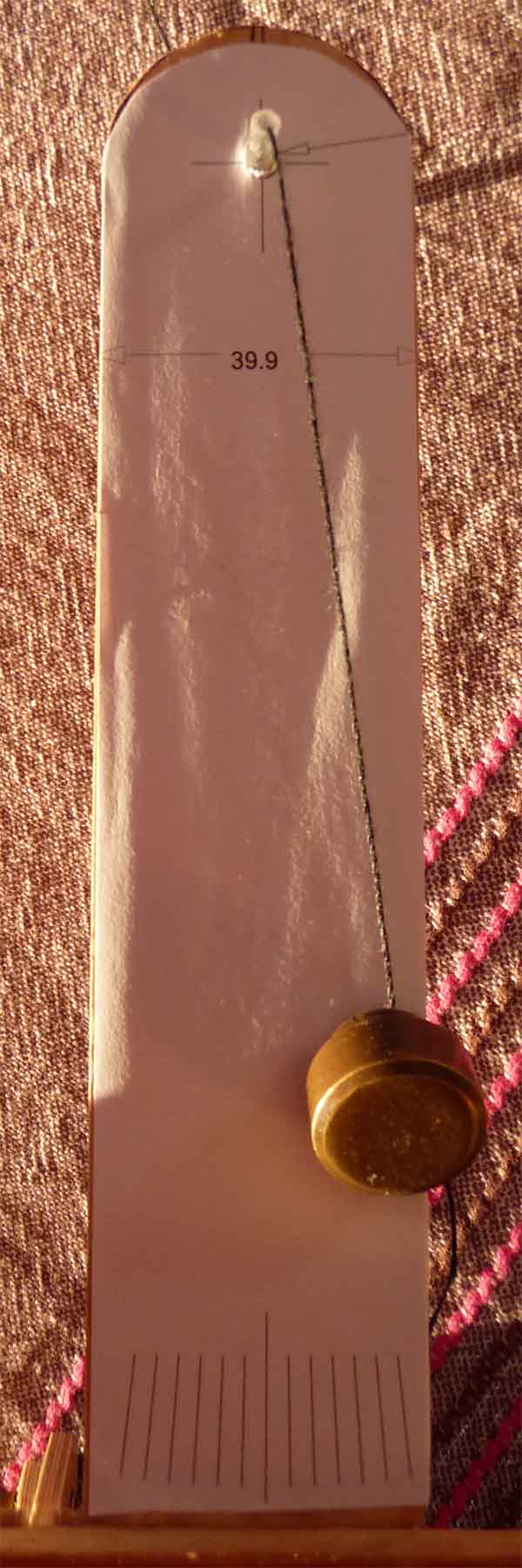

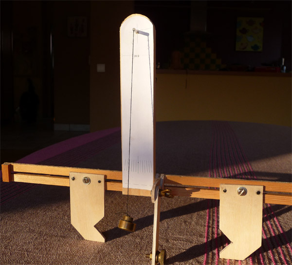

Voici la fabrication d un incidencemetre maison (plan copié sur le site de retroplane). Comme il est en format DXF, et j ai pas de logiciel sur ce micro pour les lire, je vous met de images en ligne. Si toute fois quelqu un souhaite une copie echelle 1 du plan il suffit de me le faire savoir et je fais le necessaire.

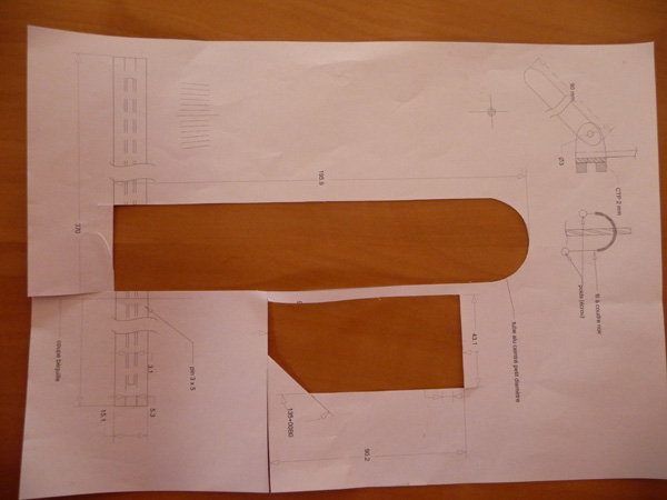

le plan
Que je peux fournir complet a l echelle si besoin
La fabrication de cet outil se fait en une petite soiree !!

La patte qui est vissée perpendiculairement sert-elle à le maintenir debout en s'appuyant sur l'aile ? Dans ce cas pourquoi la vis laiton à molette à l'autre extrémité ?
J'ai téléchargé le plan sur le site, j'ai TurboCad qui exploite les dxf et les imprime à l'échelle en les découpant en feuilles A4 à assembler. Je l'ai stocké, ce n'est pas pour une réalisation immédiate.
voici d'ailleurs le lien : http://www.retroplane.net/forum/downloa ... &df_id=154

Oui la petite patte sert a tenir l'incidencemetre en position verticale sur l aile. La molette que j ai rajoutee fait office de contre poids ce qui la rend plus stable. J ai aussi rajoute 4 guides aux "griffes" au niveau de la rainure, cela afin d empecher un mouvement de rotation au moment ou tu les bloquent sur l aile. (les points noirs visibles sur la 1ere image)
L outil est tres simple et rapide a realiser. Le petit tube qui permet de mesurer l incidence des 2 cotes est astucieux( (j ai pris un morceau de mine de stylo)
