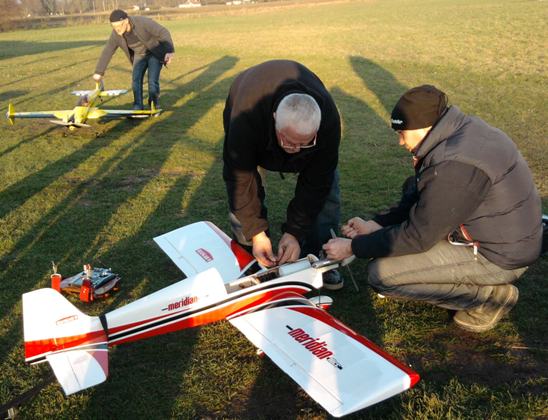

Deux nouveaux avions sont apparus sur le terrain en ce mois de février, l'un a volé et même très bien ;)

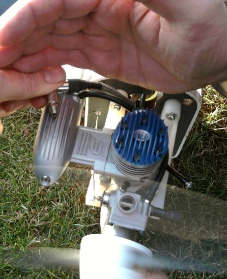

L'autre n'a pas daigner démarrer
Non je ne vois pas l’étincelle :roll:
rien qui rougeoie :oops: :oops: :oops: a l'horizon :!:

Bonne nouvelle,mais cette aprem le moteur essence de 10 cm3 a enfin démarrer :D :D :D :D
Il tourne super bien et demarre aux deuxiémes coups sur l'hélice moteur chaud ou froid :o que du bonheur ;)
C'etait la bougie qui était HS. en effet cette aprem chagement de l'allumage + bougie ,puis essai. Le moteur démarrage aux 2°coups sur l'hélice.Puis remise en place de l'ancienne bougie,impossible de démarrer le moteur.Remise en place de la nouvelle bougie et hop c'est repartie aux 2° coups sur l'hélice. :P :P

pourtant l'hélice semble tourner ......... sans bougie !!!!!!!!!!!

heureux les possesseurs de démarreur; malgré l'utilisation de celui ci il n'y a pas eu de train d’étincelles :roll:

mais une bougie ça sert à quoi sinon a transformer un signal electrique en etincelle :D :lol:
Re: Déja en fevrier.
Celle ci servait a tester le demarreur electrique: constatation effectuee, le demarreur etait hors de cause :lol: mais toujours pas d etincelle!
