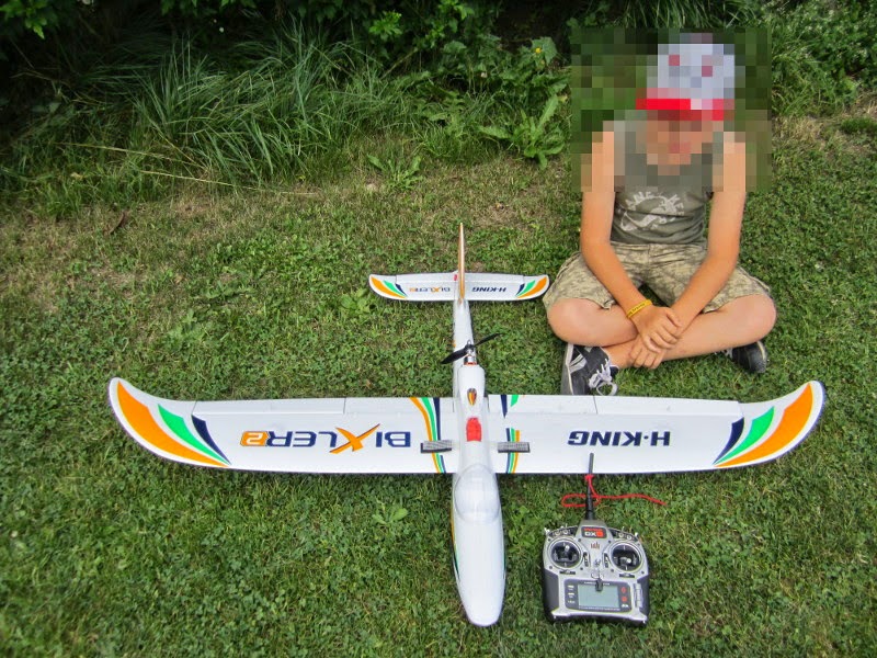

Je vais donc présenter ma caisse à poisson, alias le "Bixler 2" version kit avec motorisation perso (enfin... inspirée des infos trouvées sur http://rcgroups.com ).
Moteur 2200 kv de chez HK : http://www.hobbyking.com/hobbyking/stor ... Motor.html
Montage sans prise de tête avec le support : http://smallpartscnc.com/index.php?rout ... uct_id=135
Hélice 7x4
ESC Turnigy Plush de 40A monté à l'extérieur (aération + éloigné du récepteur + moins de fils + look tuning-gti-super-rabit-turbo-16s).
Servos Corona : http://www.hobbyking.com/hobbyking/stor ... 11sec.html
Une fois montés il sera très difficile de changer les servos, d'où le choix de quelque chose de plus robuste que les HK de base.
Le moteur est un peu "overkill" vu mon niveau, j'ai d'ailleurs limité les gaz maxi à 80% par défaut, et c'est déjà beaucoup. Certains volent avec le même type de moteur en 1400kv.
Les @#*µ$ de vis de fixation de %*£$@# des ailes ont été remplacées par des petits aimants de 5mm de diamètre (voir photo plus bas), ce qui maintient déjà très bien les ailes. Une sécurité a été ajoutée sous forme d'une bande très solide (adhésif renforcé en deux couches) et des velcros. Cela reste très léger, et s'il faut démonter les ailes c'est bien plus simple et rapide !
Je tiens à préciser qu'il n'y a aucune odeur de poisson malgré les matériaux utilisés. Je n'ai pas eu besoin de suspendre un de ces abominables sapins parfumés vanille sous le rétro. Avant chaque vol il faut mettre une lipo de 2200mAH/3S chargé (@Yannick, oui ça se charge AVANT de voler). Après le vol je change mon slip pour ma part vu que je n'ai quasiment pas piloté pendant un an (et assez peu l'année précédente), mais c'est facultatif (quoi que là un sapin vanille...).
Merci à Patrick pour m'avoir fait le vol d'essai avec les trims et surtout l'ajustement du centrage.
