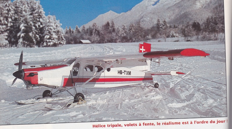

Voici à quoi ressemble celui qui provient de ce plan encarté (photo extraite de l'article). Il fait 1.55 m et doit être motorisé par un 5 à 6.5 cm3 2T ou 6.5 à 8 cm3 4T. Je possède un Saito FA - 56 qui devrait faire l'affaire (mais peut-être même que mon OS 46 LA suffirait, car dans l'article on dit qu'il est surmotorisé avec un OS FS 48 Surpass, mais ce ne serait pas le charme du 4T)

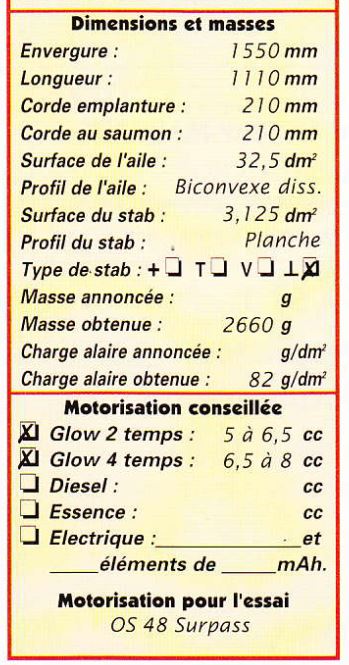

Si en plus je compare les caractéristiques du plan encarté :

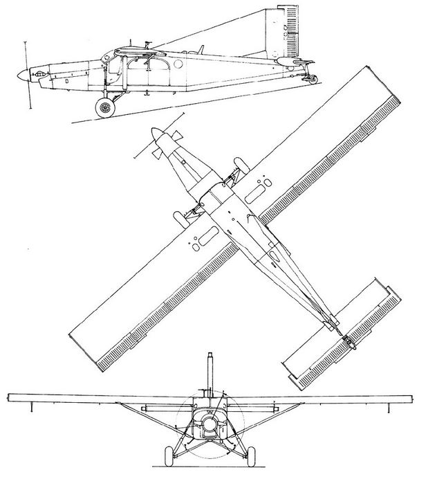

Après mesure sur ces vues, voici quelques rapports parlants :
Envergure / Longueur : le vrai : 1.34 - plan Fly : 1.40 - Seagull : 1.17
Donc envergure légèrement augmentée par Fly pour gagner en surface alaire
Longueur exagérée chez Seagull, probablement pour une meilleure stabilité en tangage
Envergure / Corde : le vrai : 7.73 - plan Fly : 7.38 - Seagull : pas d'indication
Fly annonce 1 cm de corde en plus, c'est confirmé par le rapport. Pour Seagull ça doit être beaucoup plus au vu de la surface alaire indiquée.
Vincent, même si on rajoute le stab chez Fly, on n'obtient que 3.12 dm2 de plus, pas vraiment significatif. Par contre en mesurant sur le plan (fuselage exclu) j'arrive seulement à un peu moins de 30 dm2 pour l'aile, contre 32.5 annoncés ! Faut-il considérer la traversée du fuselage comme de la surface alaire ?
Que compte-t-on en fait, le stab aussi ? Quelqu'un a-t-il une réponse ?

Pour moi on ne compte pas les parties masquée des ailes.
Le stab ca dépend sibil est porteur ou non et en general y'a un coeff de pondération pour le calcul de la charge alaire.

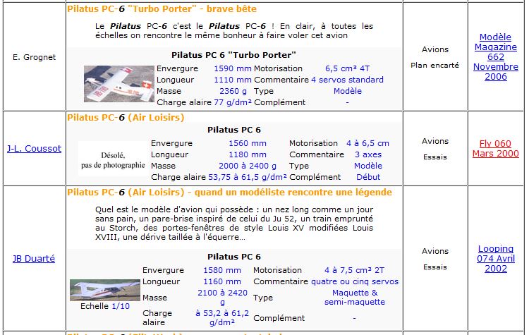

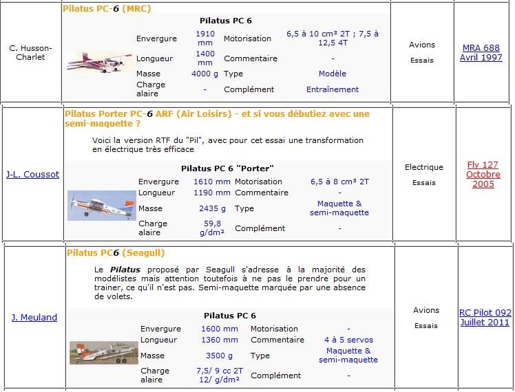

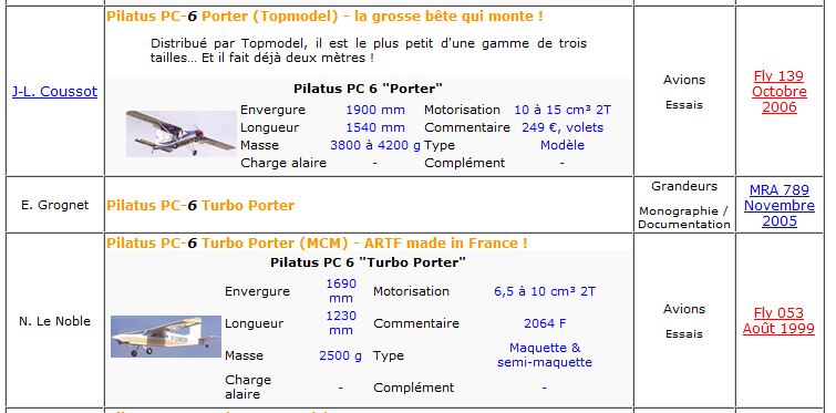

Docmodeli m'a permis d'identifier plusieurs essais ou plans de Pilatus PC 6 de taille voisine de celui que j'envisage de construire. Leur lecture me permettrait des comparaisons poids, puissance moteur par exemple ou autres détails ...
Je suis par conséquent à la recherche des magazines évoqués ci-dessous :
