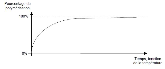

5 Caractéristiques communes
La courbe de polymérisation des résines de synthèse présente une allure de ce type :
Il est matériellement impossible d’atteindre 100%, c’est pour cela qu’il est fortement
conseillé d’étuver les pièces après stratification pour se rapprocher le plus des 100% et
obtenir ainsi toute la résistance de la résine.
Une résine qui ne colle plus au doigt n’est pas forcément une résine en fin de
polymérisation.
