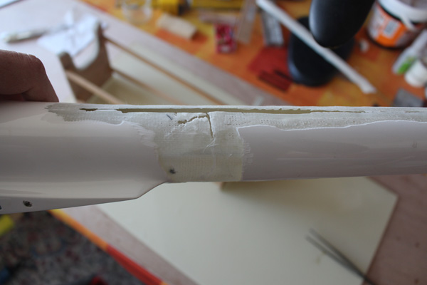

Voici un lien qui explique comment réparer un fuselage fibre. Je suis entrain de tester la méthode et j avoue que le résultat me paraît prometteur. Bon faut pas vendre la peau de l ours.......

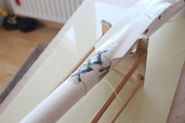

Dans mon cas cela me semblait la meilleur solution car l assemblage des coques du fuselage à généré un bourrelet sur toute la longueur du fuselage. Bourrelet impossible à ôter, et je suis persuadé qu en contre collent une bande de fibre, celle ci n y aurai pas correctement adhérée. Donc un bon coup de dremel sur une partie de la fracture afin de tester. L fuselage fait peine à voir pour l instant :cry:
1ère constatation, il faut couper des morceaux de fibre assez petits (de l orde du cm^2) si l on répare un arrondi prononcé (style tube ou le sommet ou bas d un fuselage) car systématiquement, lorsqu un côté est appliqué l autre se décolle!!!
Autre solution: couper des bandelettes d un demi cm de large sur 3 a 4 cm de Long qui vont chevaucher les arrondis prononcés jusqu'à aux flancs souvent moins courbe

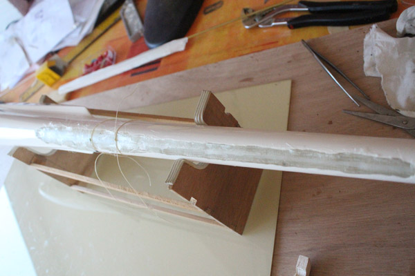

Je viens d'utiliser la première étape, mais de manière plus rudimentaire sur la cabine de mon Cessna 150 un peu malmenée lors de l'atterrissage moteur calé.
càd j'ai commencé par ajuster et assembler les parties fendues avec de la cyano pour les repositionner (comme ici). J'ai complété par du scotch sur l'extérieur pour ensuite coller des bandes de fibre de verre par l'intérieur accessible sur mon Cessna (le scotch évite à la résine de sortir côté ext.)

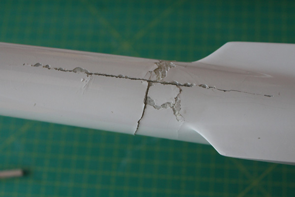

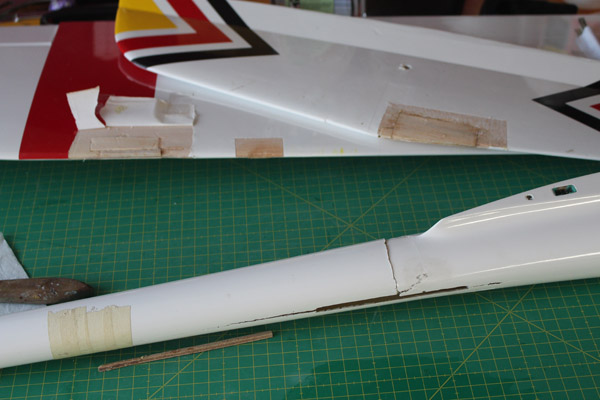

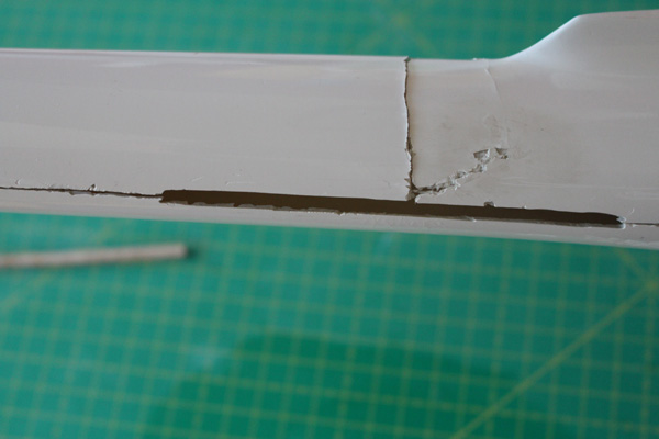

la suite en images
1) les degats
2 apres poncage

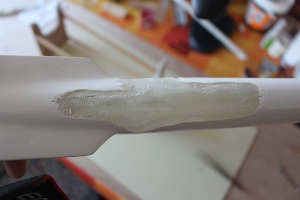

le haut semble ok, j y ai rajouter des inserts de carbone (au prochain coup j espere que le poteau aura mal !!!)

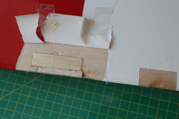

reparation de l aile et du stab, pour finir je fibre la reparation avec du 40g/m
