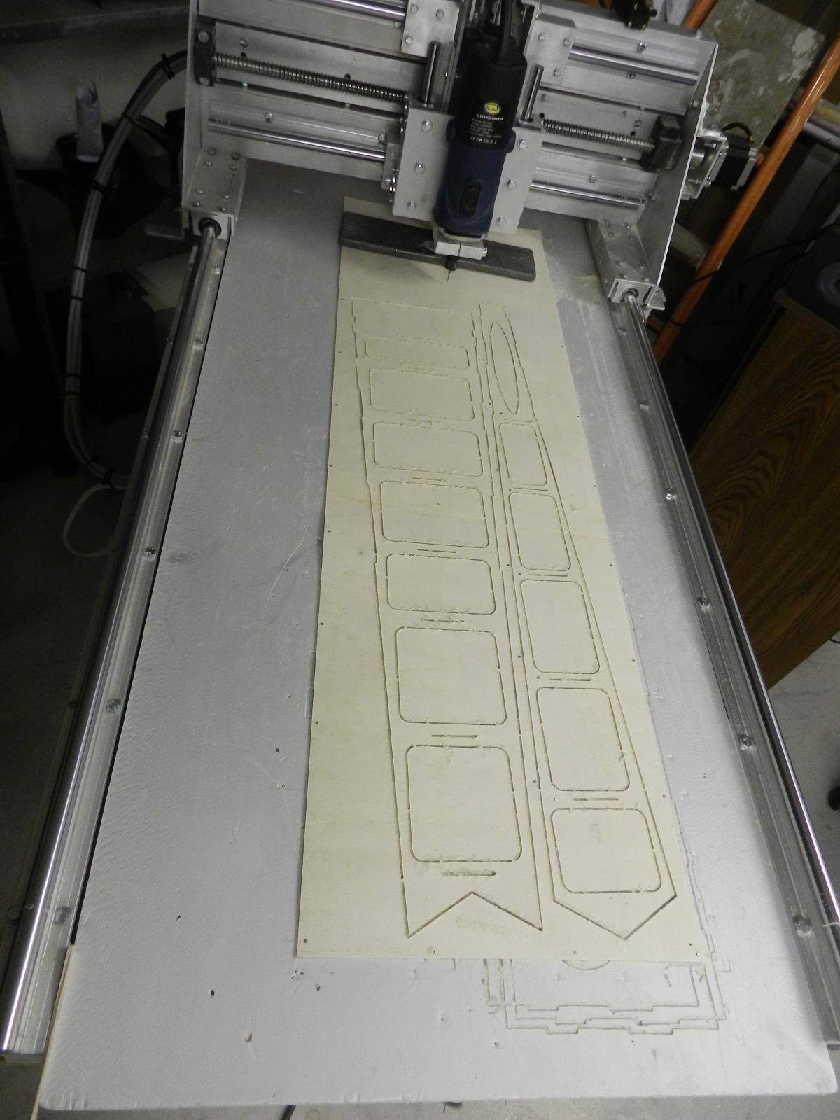

La machine a commencer à bosser.

Publié : 29 déc. 2012, 20:41
Super boulot
on va pouvoir passer commande ?? :roll:
La becanne a l'air très robuste il n'y aura pas que du balsa a tailler la dessus :roll:
Bon courage pour la suite

par Jacky_m
non pas que du balsa
du contreplaqué aussi :D :lol:

Publié : 30 déc. 2012, 09:41
Woaaaaaaaah !!!!!!!!!! :o
C'est une machine de PRO, bravo.
Mais j'ai une petite question, le Spit il est fini pour que tu commence autre chose ????? :D :D

par Jacky_m
euh
non il n'est pas fini loin de là mais je bosse sur les deux projets ;)

par Jacky_m
avec une fraise de 1mm les contours sont plus jolis
mais je vais beaucoup moins vite j'ai deja cassé une fraise!

Travail propre, il y a moins a poncer qu'a la scie a chantourner :mrgreen:
