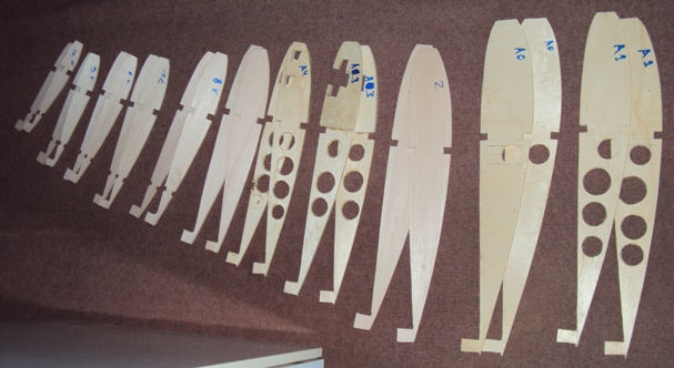

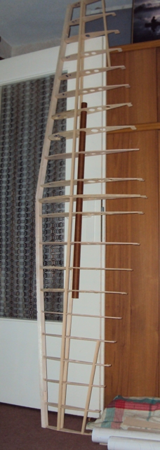

la suite du dewoitine avec la découpe des nervures par paire a la mano , corde emplanture 60 cm corde exterieure 28 cm avec le profil naca 2415 tracer avec tracfoil et un vrillage négatif en bout d'aile pour améliorer la portance a faible vitesse ( ça marche je l'ai vu voler) clé d'aile de 25mm
Re: Dewoitine 550.01
Ici il a employé la technique "gruyère" :mrgreen:

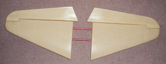

Coffrage de l’empennage avec les deux clé alu

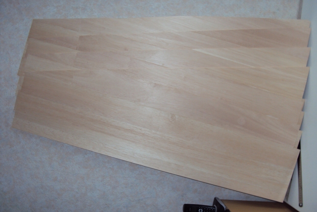

et préparation des panneaux de coffrage pour les ailes.

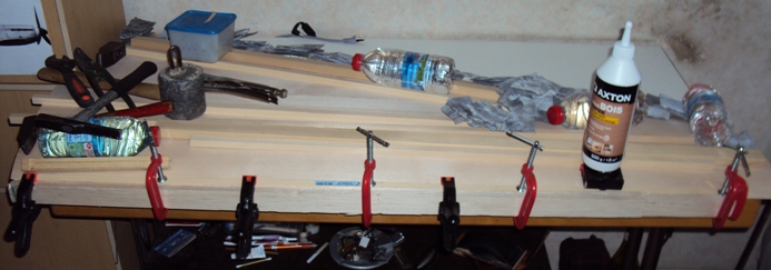

et on coffre l'extrados, serre joints et poids sont nécessaire, en fait on prend tout ce que l'on trouve pour maintenir le coffrage en place ;)
J'adore els bouteilles d'eau en guise de poids
Il fallait y penser, j'en prends note ......
(une astuce de plus)

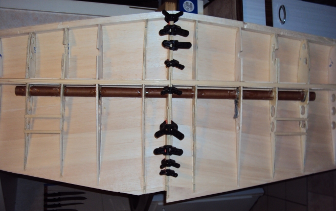

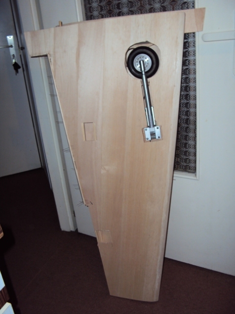

Mise en place de la clé d'aile avec l'assemblage des deux demi-ailes puis coffrage de l'ensemble

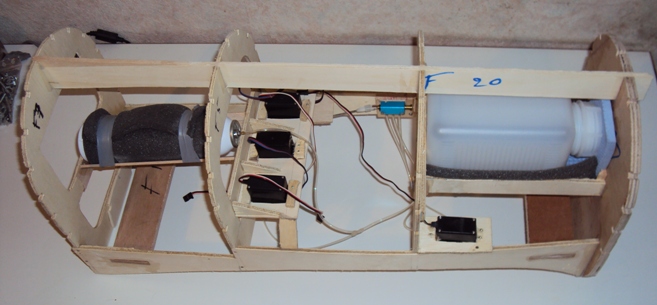

Et on passe au fuselage
