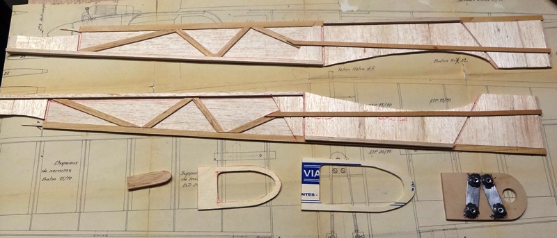

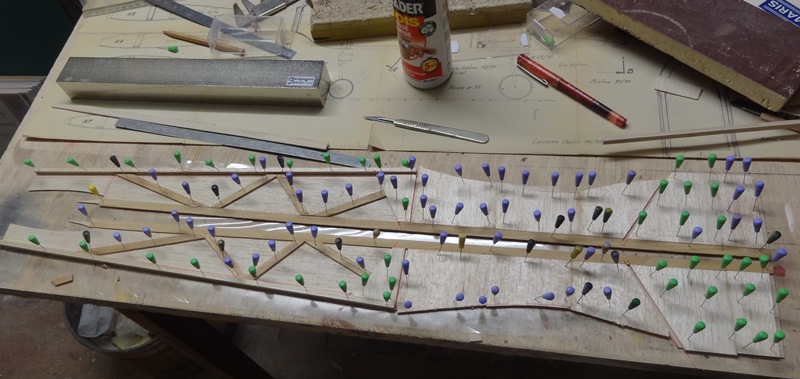

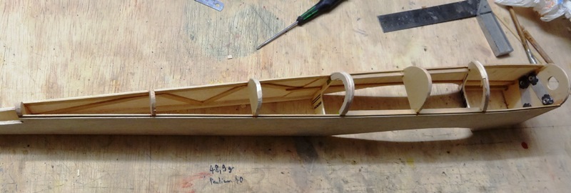

Comme le printemps n'est pas encore au RdV, j'ai pu commencer la construction du fuselage/
Du classique, 2 flancs à coller sur des couples, puis un dessous coffré en arrondi

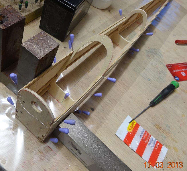

Une astuce pour transférer les couples sur le balsa : piquer avec une épingle à travers un calque

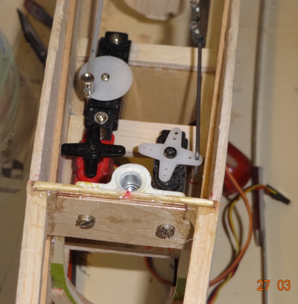

Le fuselage prend forme:
fixation du moteur (celui que j'évoquais dans un autre sujet : c'est finalement un Thunder Tiger 25 qui remplacera à poids égal l'ancien Webra 20 speed)
renforts pour la fixation de l'aile
mise en place des servos (un sujet à approfondir

Fixation du train AV : Ne disposant pas de palier nylon d'axe 3 mm et ne voulant pas attendre, j'ai percé deux morceaux de hêtre, ça rentre en force, c'est sans jeu et j'espère ne s'usera pas trop vite (le trou du milieu servira à la bague d'arrêt)
Je ne disposais pas non plus de palonnier spévial train AV, j'ai donc pris une bague d'arrêt de roue + une vis BTR, le tout complété par la petite pièce nylon blanche (QUE JE POSSEDAIS !!!), pour fixer la chape.
Ensuite ajustement et fixation de l'aile.
Sur la 3° photo le support de la vis nylon : un palier de récupération percé pour recevoir un écrou prisonnier adapté (non visible sur la photo)

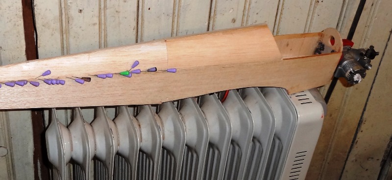

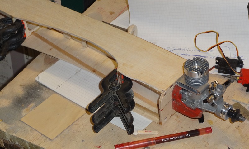

Coffrage du dessus du fuselage en balsa 15/10 tendre
Bien qu'ayant détrempé le balsa à l'eau il épouse difficilement les très petits rayons de courbure.
J'ai collé la première pièce à la colle blanche, il a fallu un épingle par cm pour que ça tienne !
J'ai fini à la cyano. Avec le balsa mouillé ça prend instantanément ou presque, il suffit de bien positionner au départ puis d'enrouler à la main (sans la coller
), c'est de l'immédiat
Résultat de ces problèmes de courbure : des creux entre les les couples, je vais compenser avec du Hobby lite avant d'entoiler au papier japon

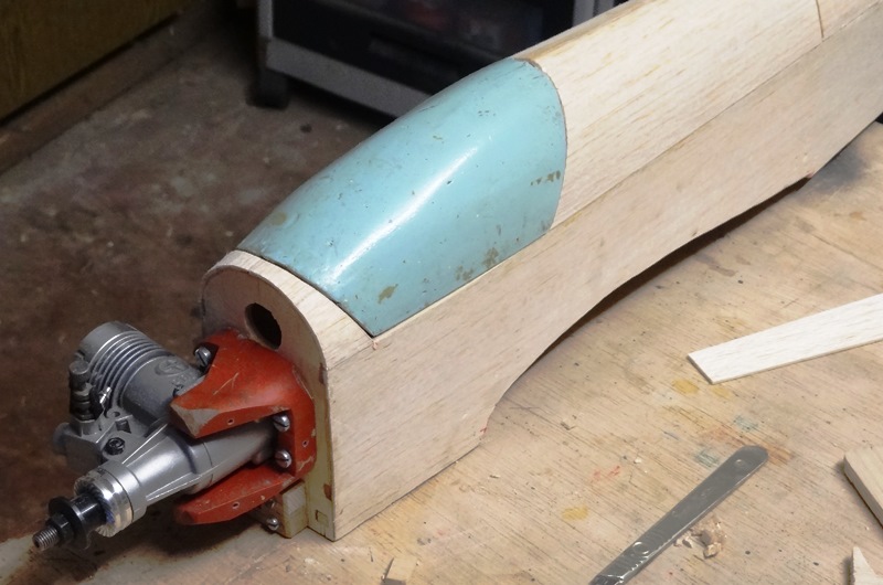

Un détail de l'emplacement de la cabine
Puis avec la "verrière" de récupération en balsa
