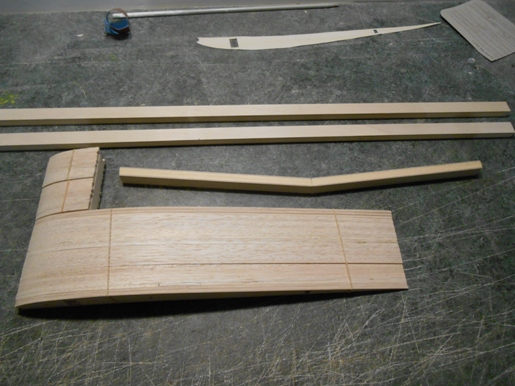

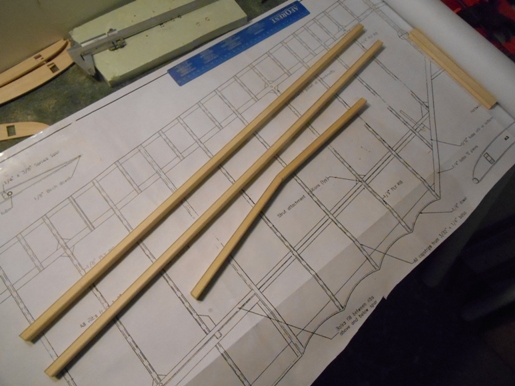

Suite de la construction avac la fabrication des ailes.Contrairement au plan d'origine ou l'aile est en une seule pièce, j'ai décidé de réaliser l'aile en trois parties. Une centrale plus deux demi ailes extérieur.
Premiére étape: réalisation du longerons en trois parties.Le logeron est composé de deux baguette en pin 5*8 plus deux flanc en CPT 1.5 mm.

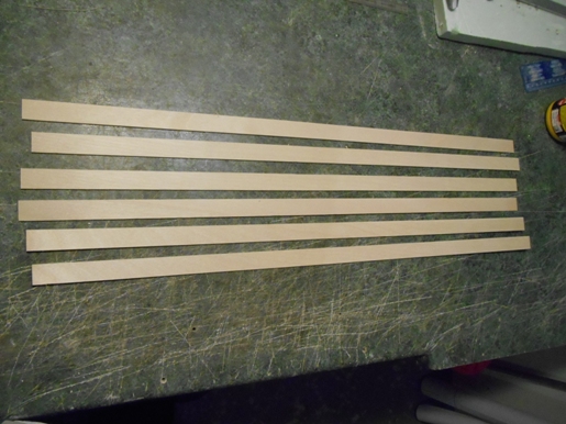

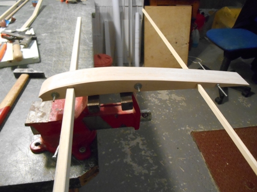

Découpe des flancs du longeron.

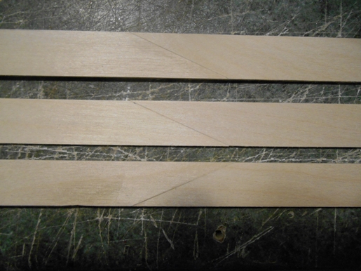

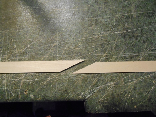

Réalistion des entures pour pouvoir avoir des flancs assez long.
Et en fin les trois longerons fini.

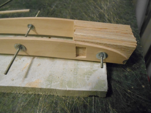

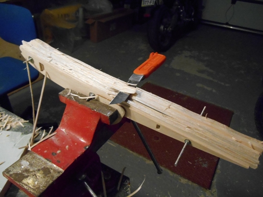

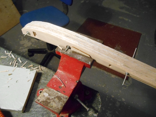

Suite de la construction avec réalisation des nervures par la méthode du blocs.
Il y a 26 nervures en balsa et 4 nervures en CTP plus 26 nez de nervures en balsa.
Et voilà les 13 premières nervures. :)

Beau travail Yoyo et surtout travail très propre Image
ce sont de sacrées nervures elles font combien 35 cm de long? Image

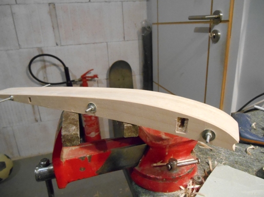

Suite de la construction avec la réalisation des nez de nervures.
Et voici l'ensembles des nervures + longerons.

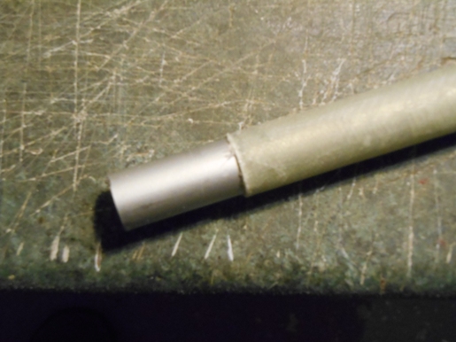

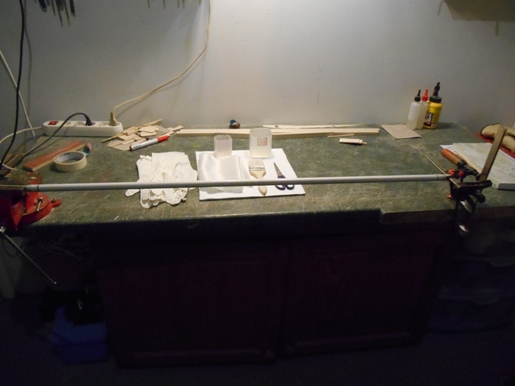

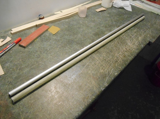

Hier suite de la construction avec la réalisation du fourreau pour la clé d'aile.
La clé est un tube diam. 16mm ep 1mm en alu.Il n'est pas possible de mettre bcp plus gros à cause de l'épaisseur du profil. :?
Mais je ne me fais pas trop de soucis car chaque aile a quatres haubans qui vont participer à la rigidité de l'aile. :D :D
Le fourreau est réalisé avec trois épaisseurs de fibre 160 g/m²+ resine polyester.
Pour avoir un légé jeu entre la clé et le fourreau mais aussi pour pouvoir démouler le tout ,avant de stratifier la résine j'ai mis trois tour de papier de cuisson fin sur la clé.
Au final ça me fait une clé de 18mm de diam. et 1mm d'ep , j'ai un jeu de 0.2 mm entre la clé et le fourreau. :)

Pour réaliser le fourreau as tu utilisé une " chaussette" ou as tu roulé de la fibre autour du tube?
