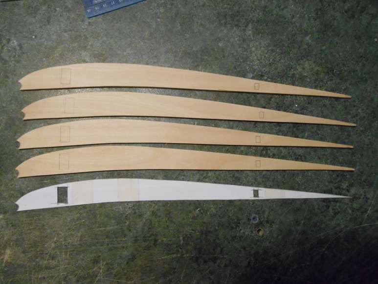

Début de la construction de l'aile.
Realisation des 4 nervures en CTP de 3 mm qui seront placées au endroit stratégique mais qui serviront aussi à réaliser toutes les autres nervures grace à la technique du bloc ,mais c'est ou plustard. :D

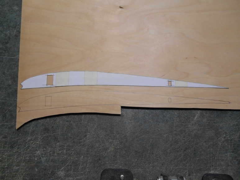

Pour réaliser les nervures en CTP j'ai choisi une technique beaucoup utilisé par les rétroplaneuristes (voir le site rétroplanes .fr).
Premièrement tracé la nervure sur le CTP.

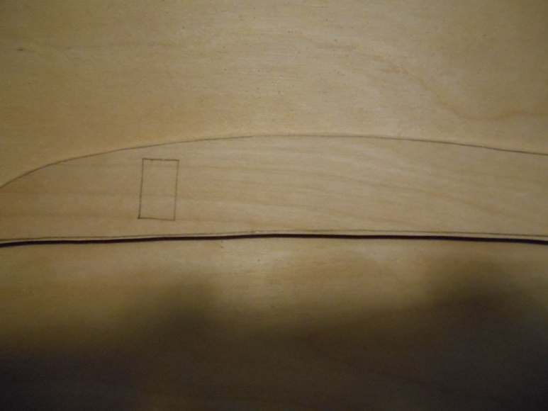

Puis découper à l'aide d'une scie à chantourné la pieces en laissant 1 à 2 mm de marge.

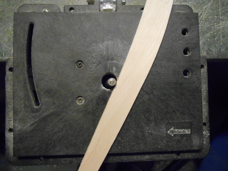

Et pour finir,avec une dremel et une table de fraisage finir la piece.
Et voila, c'est un peu plus long que de couper directement la piece avec la scie à chantourner, mais l'avantage c'est la précision finale :o et l'essayer c'est l'adopter. ;)
