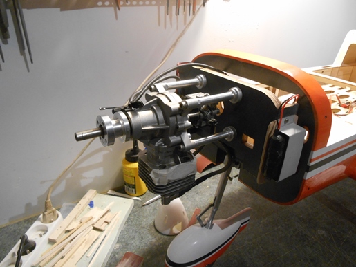

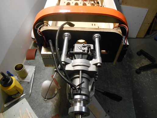

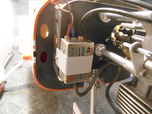

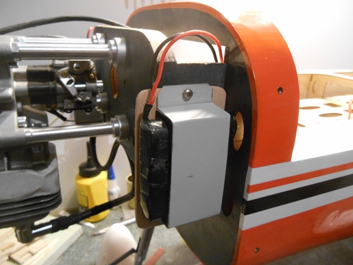

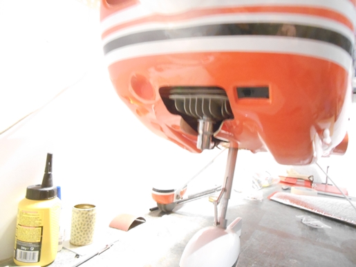

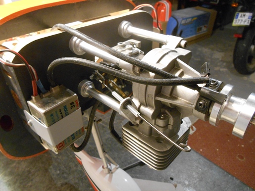

Suite du montage BO209 avec installation:
- du moteur (un DLE 30 V2)
- de l'allumage
- de la batterie
- de la commande du starter
- du servo des gaz + la commande
- du capot

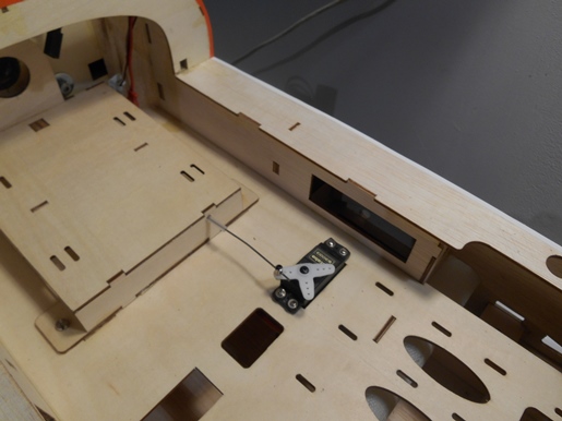

Suites des aventures du BO209 avec l'installation de la dérive + commande et idem pour le crochet de remorquage.
voili voilou la suite très bientôt, car en fait le BO209 est bien plus avancé que ça, mais je n'ai pas encore fait les photos !!!!!!! :roll:

Deux petites remarques concernant ton crochet.
la tige est en quel materiaux .? Elle ne semble pas etre dans l axe du crochet.
Et pour le servos il vaut mieux etre au plus près de l'axe du pignon afin d'avoir le couple maxi, d' autant plus qu'il n'a pas besoin de beaucoup de course pour libérer le cable.
Je sais il est facile de critiquer :oops: :roll:
Re: Monsun BO 209 à Yoyo
Publié : 30 mars 2014, 18:23
La tige est en acier (elle était dans le kit) .En fait il y a un peu de jeu au niveau du crochet ce qui permet d'éviter les points dur. ;)
Pour la position du servo je n'ai pas eu le choix, elle est prévu d'origine. mais je ne me fait pas de soucis car sur tous mes remorqueurs j'ai toujours mis la commande au bout sans soucis.
De toute façons au spmc il n'y a que des bon pilotes avec des planeurs bien réglé, donc pas besoin de largueur en urgence. :lol: :lol: :lol: :lol: :lol: :lol: :lol: :lol:

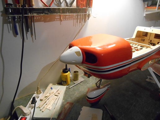

Publié : 04 avr. 2014, 22:50

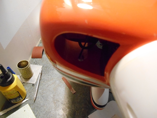

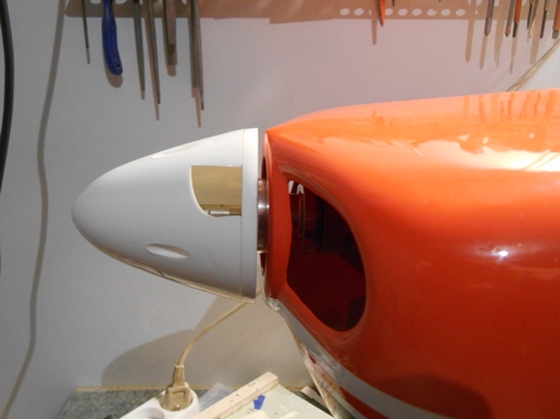

La suite du montage, avec la mise en place du phare dans le capot.
Dans la notice il n'y a pas d'explication sur la manière de fixer la led ,donc après un petit moment de réflexion j'ai réalisé un système qui permet le démontage de la led au cas ou elle grille :roll: :roll: :roll: .J'ai aussi rajouté une vitre pour fermer le phare, vitre qui n'était pas dans le kit.(malheureusement je n'ai pas fait de photo de la vitre :oops: ).Autre petite modif, j'ai mis du scotch alu pour amplifié la luminosité de la LED.
Voici les photos.
Par contre l'avion ne sera pas prêt pour la journée remorquage planeur, car il faut encore réaliser le pot d'échappement car le pot d'origine des DLE est vraiment horrible !!!!!!!!! :twisted:
