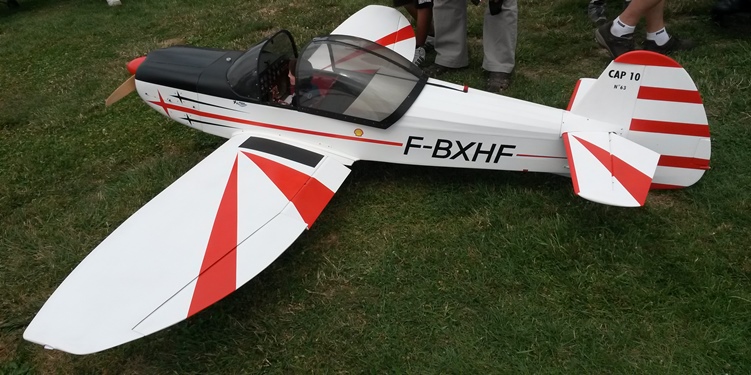

Mais d ou sort il celui ci?
Re: Latécoère 28 Aéropostale
Si je ne m'abuse, CAP 10 de VQ Model, j'en ai eu un (le petit de 150cm d'envergure), modèle très sympa et très sain que je regrette parfois d'avoir vendu. Comme tous les modèles de ce constructeur, ils n'ont qu'un défaut, leur entoilage de vinyle qui se détend au moindre rayon de soleil et qui ne résiste pas longtemps au méthanol...
