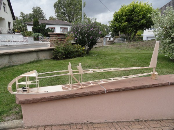

Collage des longerons arrières sur les longerons courts du nez de fuselage.
Pose pied de dérive pour garantir l'écartement arriére entre les longerons haut et bas.
Positionnement des couples principaux. Opération délicate, niveau et équerre sont demandés.

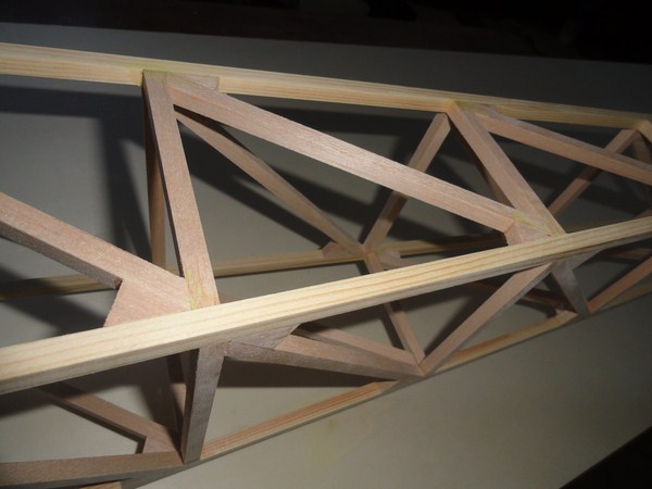

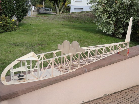

La structure principale de la poutre du fuselage est constituée.
Beaucoup de petites pièces à couper et à ajuster, mais le résultat est là.
DSC01288 (Copier).JPG (95.5 Kio) Consulté 11137 fois
Le détail du fuselage en treillis :) c'est vrai il dit ajusté !!!!!
DSC01305 (Copier).JPG (66.98 Kio) Consulté 11137 fois

Construction très propre et c'est vrai que les ajustements sont nikel :o
A la place des renforts j'aurai bien vu des goussets pour faire plus antique. Maintenant je ne sais pas si l'original en avait !!!!!

Il y a un gousset, mais les assemblages sont moins précis que sur la maquette en cours de construction :o
