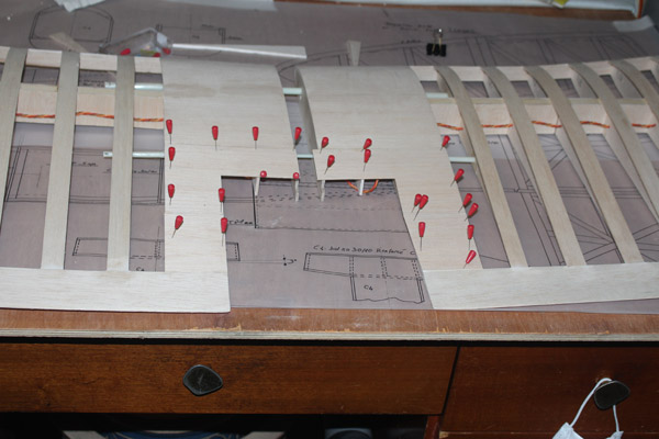

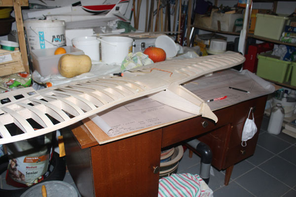

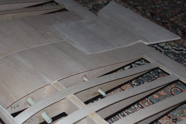

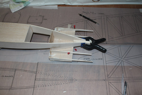

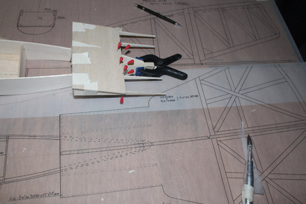

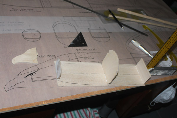

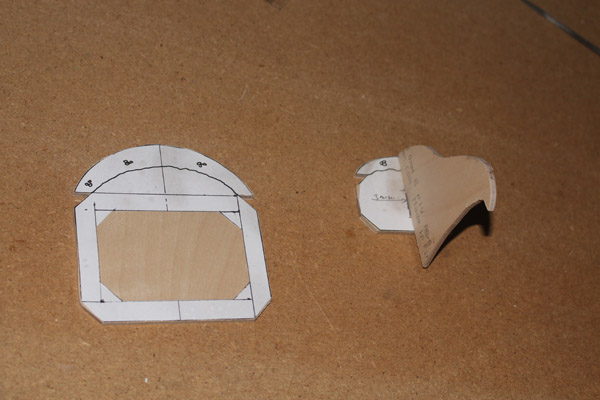

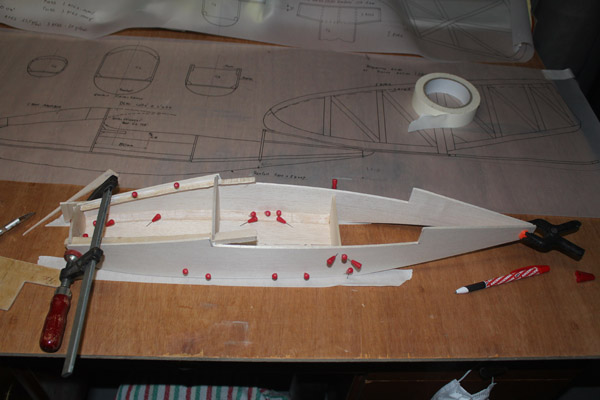

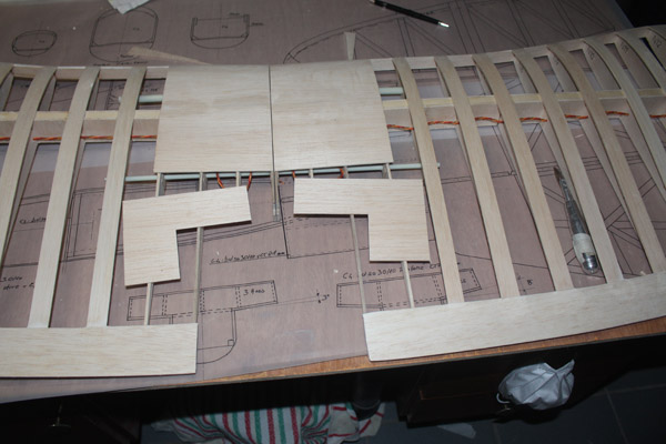

quelques images sur la suite de la construction
creation d une tete
creation du corps
creation de la queue

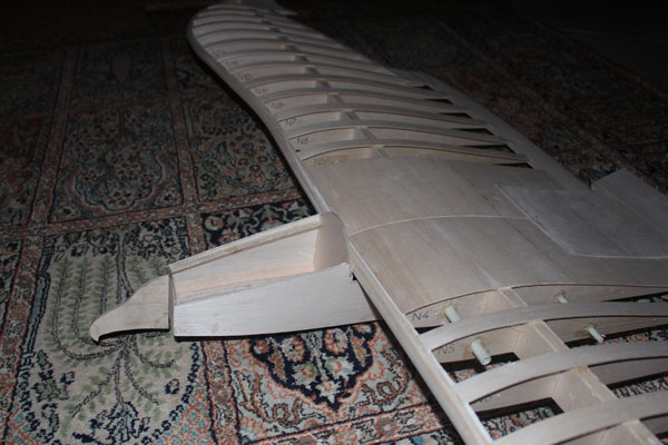

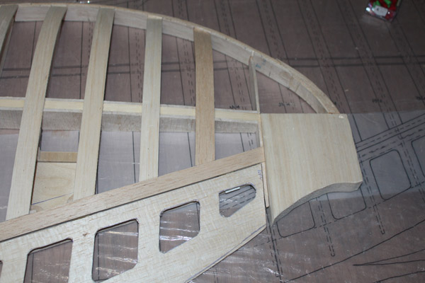

pas terrible l ajustement aile/queue

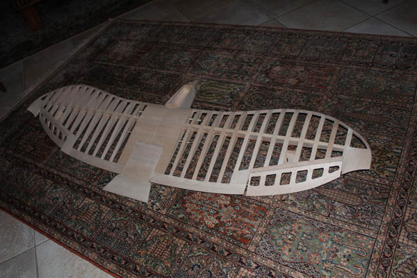

Re: Horus, un de plus
voila le squelette presque complet
Il va falloir revoir l ajustement queue/aile, solidifier les assemblages avec quelques renforts en CTP et/ou fibre de verre. Cela sera la prochaine etape ensuite je passerai a l entoilage des ailes et la confection definitive du corps. restera a mettre les servos et le crochet de remorquage.
