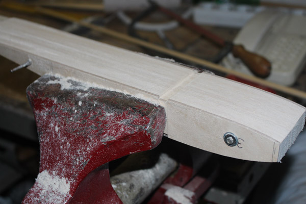

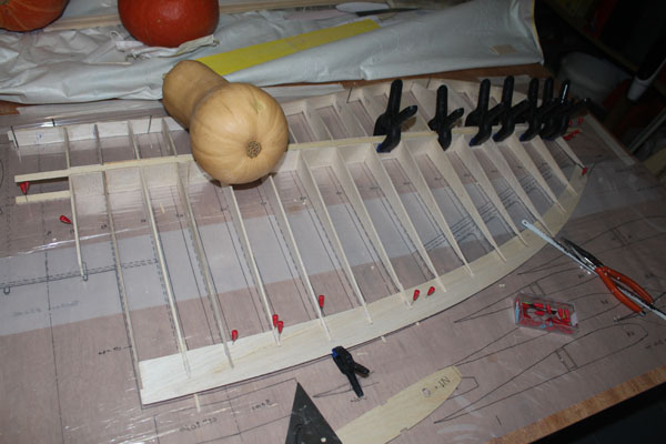

A l approche de la mauvaise saison l appel de la poussiere de balsa se fait sentir. J ai voté pour l horus d apres un plan fourni par LUC. Jai utilisé un gabarit pour creer la forme du bord d attaque en balsa "lamellé-collé".

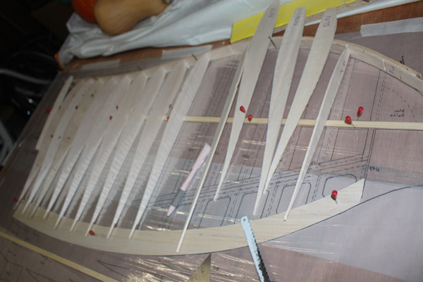

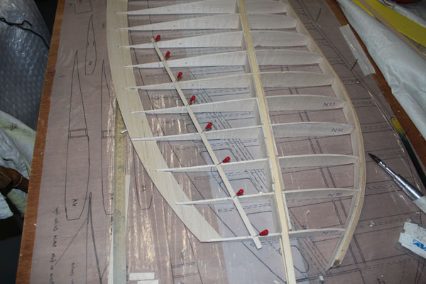

decoupe et poncage des nervures

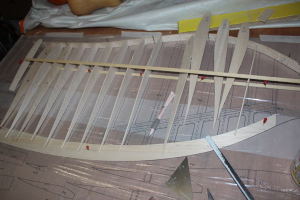

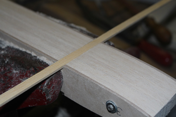

preparation de la rainure du longeron
montage a blanc

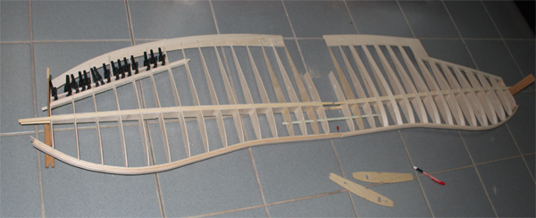

collage
renfort du longeron. (certains adorent le mais, je prefere d autres legumes.Il ne faut pas l'habituer au grains de mais a la naissance, il pourrait en devenir addicte a l age adulte!!))

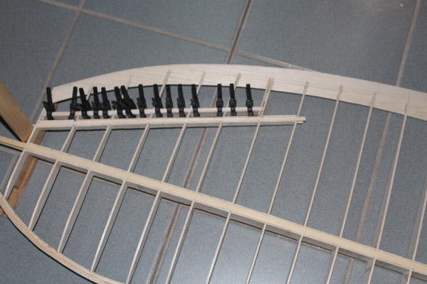

creation d un longeron pour l aileron
baguette en place

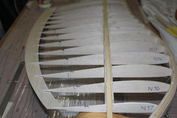

A regarder de près le marquage de tes nervures, et après avoir relevé le chantier rangé au cordeau de jeanmi, je note que nous sommes en présence de modélistes de plus en plus méticuleux.
De quoi donner des complexes lorsqu'on n'est pas dans cette lignée :oops:
Re: Horus, un de plus
meme le marquage des nervures a été réaliser avec un gabarit :lol: :lol: :lol: :lol:

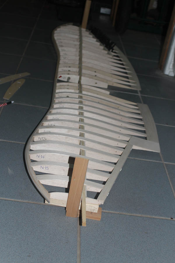

préparation des longerons d aileron avant la séparation.

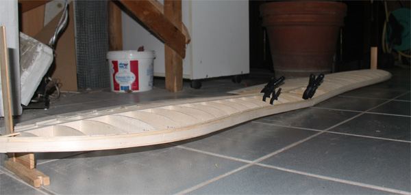

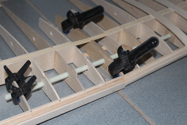

Ensuite, le plus délicat était l assemblage des 2 demies ailes tout en respectant le dièdre préconisé. Naturellement les trous pré-perces dans les nervures ne sont pas bons. J avais percé ces trous en décalant le dièdre dans le mauvais sens. Enfin en vol dos le dièdre aurait pu être parfait.
J ai contre collé des petites cales sur les nervures et je terminerai avec un mélange fibres époxy pour solidifier. Des cales aux extrémités me permettent de respecter le dièdre préconisé.
Reste plus qu' a patienter que la colle sèche et réitérer l opération pour la seconde clef de 6mm a l arrière.

Belle construction.
Perso j'aurai peu être fait des clés d'ailes un peux plus longues pour répartir les efforts sur plus de nervures(mais c'est juste un avis personnelle). ;)
Au depart j avais songé les faire plus longues. Comme d origine elles sont simplement collées ensemble, j ai pensé que les deux clefs ( une de 8mm, la seconde de 4mm sur 2x5 nervervures (6 en ctp de 3 mm, le reste en balsa de 3 mm) devraient suffire. D autre part le longeron me semble bien solide avec les flans contre colle en balsa de 3 mm.
