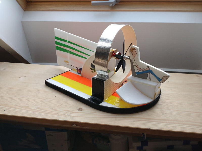

Par les temps qui court ont se rabat sur l'indoor.
Un petit aéroglisseur sympa.
Ont ressort les vieux engins afin de les améliorer.

Tiens, ça me rappelle un modèle de Jivaro dont j'avais téléchargé le plan pour mon petit fils (pas de suite donnée :roll: )
Tu lui as apporté quelques modifs
Re: Indoor

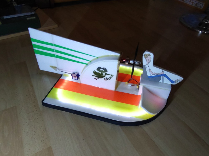

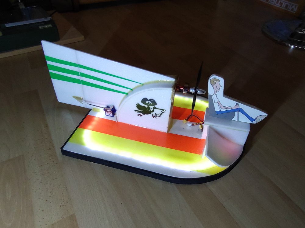

Oui il fallait lui rajouter des spoilers à l avant pour une meilleure tenue dans les virages.
Une protection de l hélice lui donne une belle allure également. :idea:
J ai rajouté des leds sous l aéroglisseur. :idea: :idea:

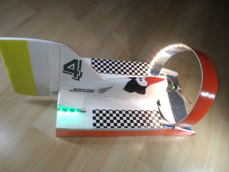

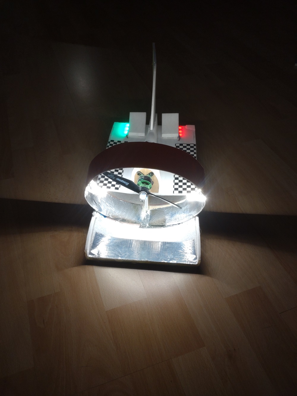

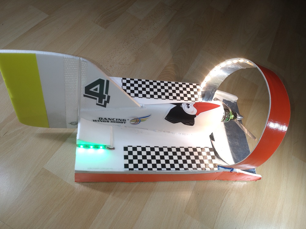

La météo n'étant pas très favorable cet automne et que les saisons INDOOR ont recommencé leurs activités, voici une idée pour passer le temps des longues soirées d'automne et d'hiver.
Mon CHICAT (aéroglisseur) est ressorti des cartons avec quelques modifications.
Eclairage et arceau de sécurité ont fait leur apparition afin de préserver l'hélice en cas de retournement due aux différents concurrents trop proche... : :twisted:
De bonnes soirées de rigolades en perspectives avec ces engins. :lol: :lol:
Les courses effrénées ont déjà commencé à LIPSHEIM ainsi qu'à Mittelhausbergen. Avis aux amateurs, le modèle se trouve sur le site de guixmodel.

Lors des essais avec l'arceau de sécurité il s'est avéré que le chicat répondait moins bien à l'arrière sans pouvoir être contrôlé correctement. :evil:
Selon moi l'arceau dirigeait le flux d'air d'une maniéré trop concentrée sur la dérive.
De plus il y avait plus de poids à l'avant et plus assez à l'arrière pour sa stabilité globale.
J'ai retiré l'arceau pour revenir à son origine, affaire à suivre.

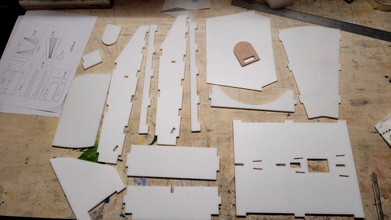

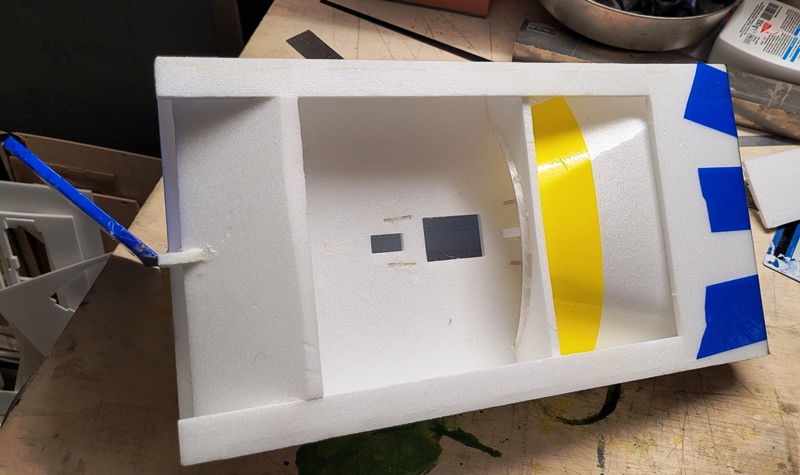

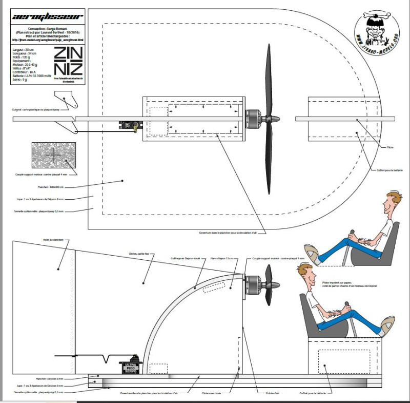

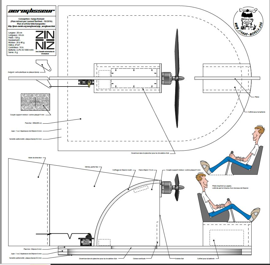

Le plan pdf disponible sur le site évoqué est de très bonne qualité et sa transformation en dxf n'a généré aucune perte d'information.
La CNC a donc travaillé en ce début d'AM

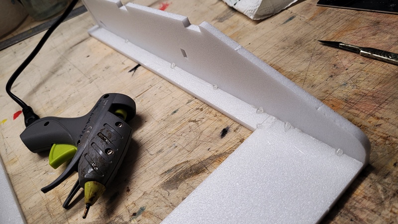

L'approvisionnement en Vector Board se faisant attendre j'ai opté pour une première version en Depron, essentiellement pour valider le plan. C'est tellement simple à construire qu'une version plus solide sera rapidement réalisée si le Depron ne résiste pas aux rencontres très amicales :lol:
Un assemblage pour confirmer la bonne précision des pièces
Pour avancer vite j'ai utilisé la colle blanche plus des petits points de colle chaude pour immobiliser immédiatement

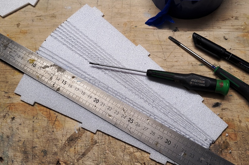

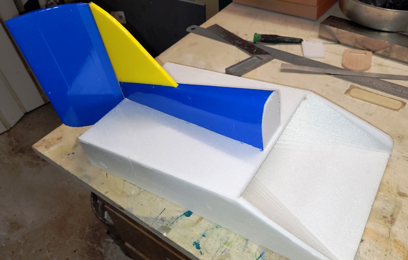

La partie supérieure ("fuselage") est en depron 3 mm cintré.
Pour éviter de le casser, le dessus est entoilé au scotch large de couleur
et le dessous est rainuré pour faciliter le pliage.
les rainures sont à reporter depuis le plan fourni
Le rainurage au tournevis n'est pas du plus bel effet, mais ce ne sera pas visible
Pour le déflecteur avant où les rainures seront visibles j'ai préféré appuyer avec un objet à angle vif
Messages : 5173
Re: Indoor

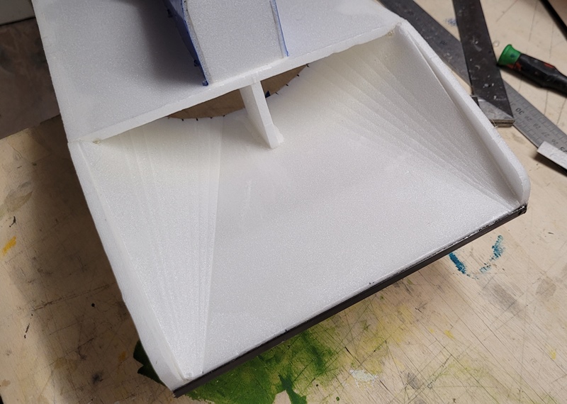

Malgré le rainurage la régularité de l'arrondi laisse à désirer, mais ça reste acceptable
Ici on voit le déflecteur avant rainuré par pression, c'est mieux ! Le pare-choc en carbone est aussi collé
voici la cellule presque terminée
et le dessous
J'ai réalisé tout cela en un AM par intermittence, découpe CNC comprise. Il reste un peu de déco à finir et à installer les équipements.
C'est donc ultra rapide à construire
