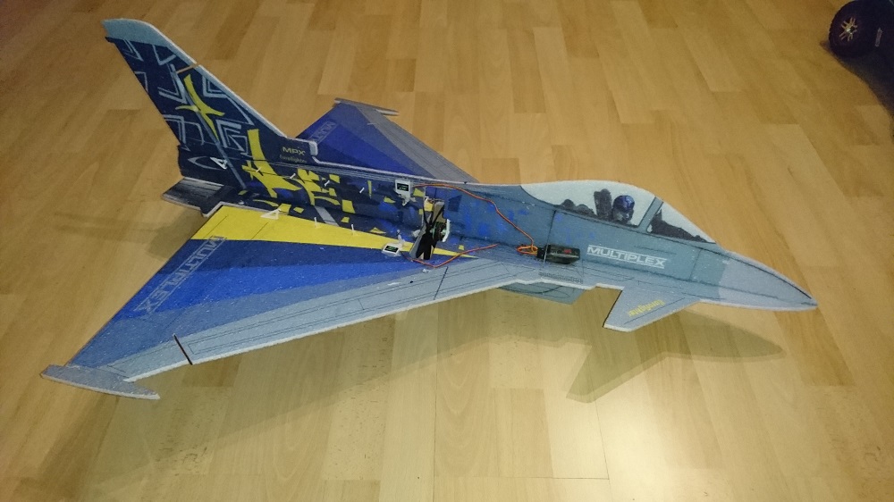

Par les temps qui court ont se rabat sur l'indoor pour ne pas perdre le doigté au niveau du pilotage.
Construction par ce temps hivernal du kit de l'eurofighter de chez Multiplex en EPP.
Poids final monté avec l'ensemble des équipements en ordre de marche ==> 190 grammes.
Envergure 700 mm.
Longueur 860 mm.

Tu te met aux jets !!!!! :D
C'est une une belle machine.

Ce genre de jet doit aussi voler en outdoor je suppose. J'avais par le passé les 2 Sukkhoï de Ikarus, également en structure planche depron, le petit (plus petit que ton eurofighter) a volé en indoor, mais les murs se rapprochaient vite :roll: . Le plus grand était davantage pour l'extérieur.
Attendons ton expérience avec celui là ...
