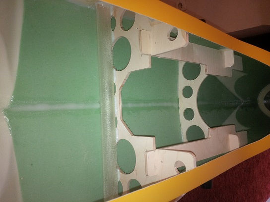

Commencons par l'intérieur!
Les couples et supports du réacteur sont déjà montés.
C'est propre et bien collé!
Le couple avant et la platine du train avant sont également pré_assemblés.

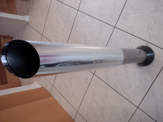

La tuyère fait 1 m de long... en titane pour un gain de poids. avec cône en Kevlar et pattes de fixation montées.

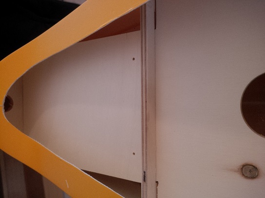

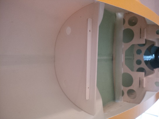

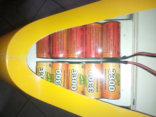

Je n'ai pas pu m’empêcher de faire un montage à blanc pour voir si tout se positionne correctement.
Entre le couple avant et ceux du réacteur, un couple intermédiaire sera à coller.
Il servira de support aux deux demi planchers.

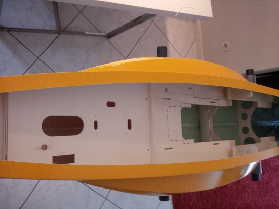

Les 1/2 planchers sont glissés dans des fentes sur les couples extérieurs et seront vissés sur ce couple intermédiaire. Ils seront donc démontables..
les voici en place!

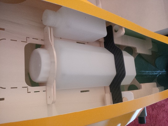

Le 1/2 plancher avant recevra l'électronique et l' arrière tout ce qui est lié au circuit carburant.
Un léger ponçage des fentes fut nécessaire pour le montage.
Un support vient se loger dans la partie avant au dessus de la platine du train: il servira de support batteries!
je vais mettre 2 NiMh de 3300 (au dessus) et 2 LiPo de 2200 (en dessous). cet ensemble (platine) sera démontable pour la charge des batteries.
Un réservoir de 2,5 litres est pris en sandwich par un couple en bois et un couple en Kevlar qui participe à la rigidité de la cellule.
Voilà la petite présentation, comme j'ai le temps, je vais réfléchir si je peins les planchers ou si je les traite simplement...
