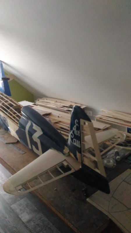

par Caudron
L'empennage et la dérive sont terminés
Encore un effort pour le coffrage du fuselage et entoilage à la soie

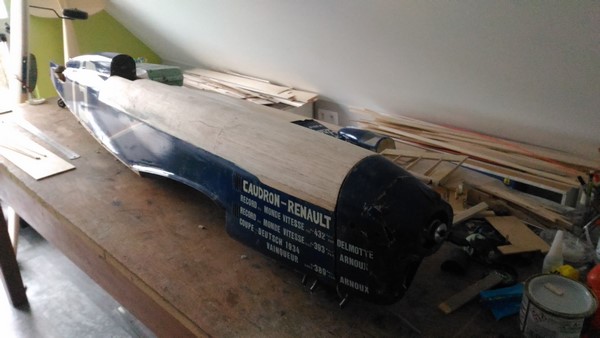

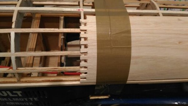

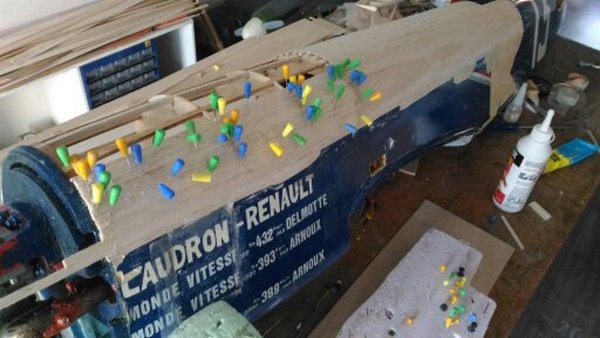

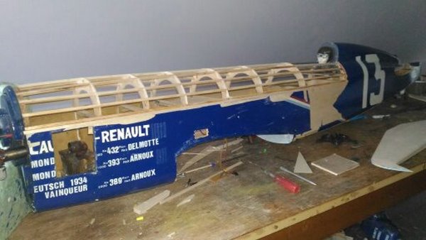

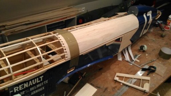

Décoffrage et recoffrage de l'avant du fuselage. QQ bagettes changées et couples remis en état
1483776331304 (Copier).jpg (39.28 Kio) Consulté 9530 fois
1484375210199 (Copier).jpg (44.02 Kio) Consulté 9530 fois
Pour la partie développable Le balsa et mouillé puis roulé et tenu avec du scotch jusqu'à séchage complet
Pour la partie non développable ce sont des baguettes de balsa décalées sur le couple au raccord avec les planches
