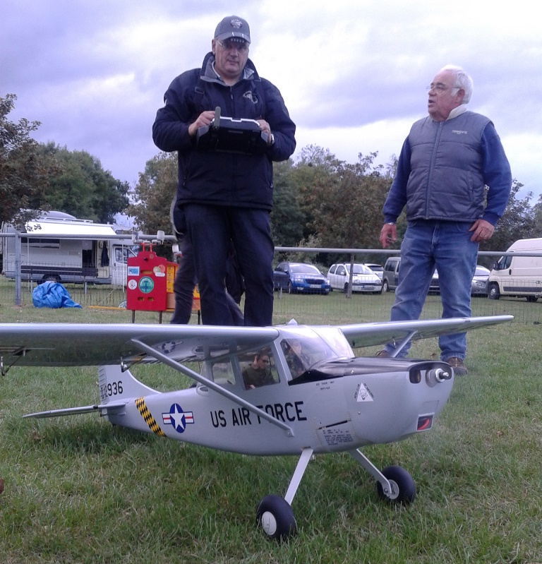

Un souvenir du "maiden flight alsacien"
Re: Cessna Bird Dog
Merci pour les photos ;), il me faudra reprogrammer le contrôleur d'éclairage Ulinight, les phases étaient décalées par rapport à ce que j'avais programmé, normalement, au premier cran, il n'y a que le "red beacon" qui pour être conforme à un L19 ayant servi au Vietnam, devrait clignoter lentement, le deuxième cran actionne les feux de position et le feu d'atterrissage. Sinon, l'accu que j'utilise est un Hacker 5S 4700mah, si je veux l'équivalent en 4S au même poids, il me faudrait de sacrés accus. J'ai effectué un vol de 6 minutes (plus les essais au sol) et lorsque j'ai posé, il restait 77% de capacité de :lol: . D'autre part, ce n'est pas très connu mais le Bird Dog grandeur était équipé du moteur 6 cylindres Continental O-470 de 213CV, le même qui équipait les Cessna 185 bien plus lourds, ce qui le rendait très agile et lui permettait de décrocher rapidement lorsque la situation devenait scabreuse. Donc mon 5S n'est finalement pas totalement décalé :mrgreen: .

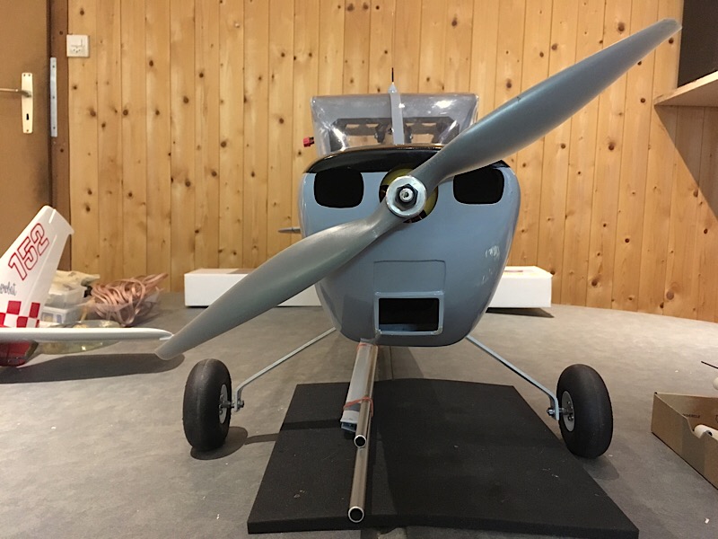

Le Bird Dog a revolé il y a quelques semaines. Son comportement en vol ne me convient malgré tout, pas encore. Il a une nette tendance à monter quand je mets les gaz à fond, donc de retour à l’atelier j’ai augmenté l’angle de piqueur. Je vais également le passer par Predimrc, il est conforme aux préconisations du constructeur, mais malgré le poids en plus du 5S, j’ai l’impression qu’il est trop arrière. Un autre truc que je ne pige pas, contrairement à un J3 qui se pilote bien en 3 axes, le Bird Dog réagit peu à la dérive, même avec les débattements au maximum, j’ai beaucoup de lacet inverse, presque impossible de lui faire prendre un virage à plat. Un fois qu’il aura passé par Predimrc, je contrôlerais également le V longitudinal.
Et pour conclure, une photo du modèle avec le train redressé plus proche de l’avion grandeur. Les roues sont trop grandes pour être à l’échelle, mais elles sont plus adaptées à nos terrains mals pavés. ;)

Avec le train du Cessna 152 et les réglages du Bird Dog tu as des activités intéressantes. C'est le réglage de ces détails qui fait toute la différence (et le plaisir) avec une mise en l'air d'un kit ARTF sans se préoccuper de son assiette, ou de son lacet inverse, comme ici.
La taille des roues ne me choque pas, au contraire, elles semblent bien proportionnées

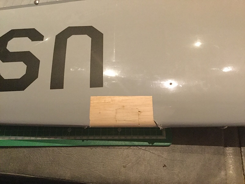

Dimanche après-midi, c’est un copain qui casse son hélico maquette à turbine kero, sur rupture de l’anti-couple. De mon côté, en jouant à « rechercher Charly sur la route de Vinh Linh » avec le Cessna Bird Dog en volant au ras des hauts herbes, je me suis pris une barrière à vaches camouflé dans une rizière, heureusement pas trop vite, le bord d’attaque de l’aile a un peu souffert et le train d’atterrissage a fait bravo...par contre, contrairement au Wilga, j’ai réparé le Cessna et je vais le conserver.

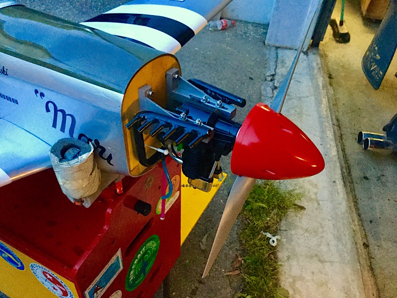

D’ailleurs la construction du train est plutôt solide et sa réparation a été assez facile. Plus bas, sur la fameuse caisse de terrain du cirque Pinder, le Mustang Hangar 9 choisi soigneusement pour que la décoration soit accordée à son support! :lol:

Très joli ce petit mustang . Pour le reste cela fait partie des joies du modélisme !!!!!!! :D
