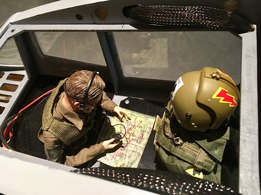

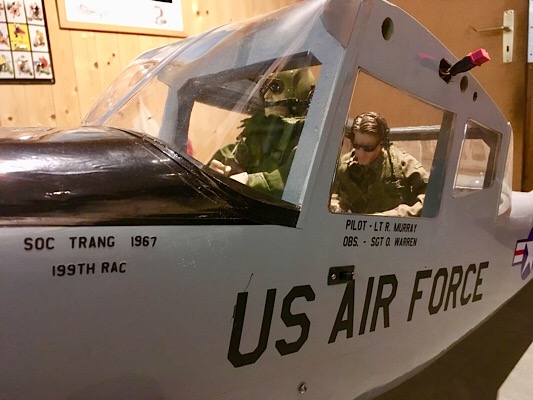

Quelques images de l’habitacle du Cessna Bird Dog qui n’a pas revolé depuis la réparation. J’ai ré installé l’équipage qui avait été « fabriqué » à partir de pièce d’habillement de Gi Jo et d’autres trucs piqués sur Ebay. Les têtes et les mains sont des lots qui servent à modifier des figurines Elite Force ou du même style. Les corps sont en fils de fer et mousse. La carte, est la réduction d’une véritable carte d’opération US du Vietnam. Il me manquait un casque pour le pilote, j’en ai finalement trouvé un sur Ebay pour quelques dollars. J’ai adapté la déco et mon pilote est cette fois prêt pour survivre à un noiveau crash. Actuellement, je cogite pour reproduire les paniers à roquettes de marquage et le support pour la M60. Mais sinon, il est fin prêt pour reprendre du service.

Publié : 20 janv. 2019, 20:48
Superbe l équipage!
