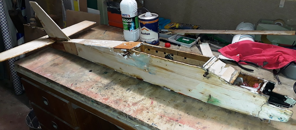

Ce soir donc décision prise de le désentoiler pour lui donner une meilleure allure. Là encore surprise, je n'avais jamais désentoilé un revêtement autocollant. C'est de la m...e ! ça colle comme de la glue aux doigts car l'adhésif semble en fin de vie sur certaines parties, surtout celles qui ont été en contact avec le méthanol. Bon trop tard pour faire marche arrière je vais jusqu'au bout maintenant.
Voici le résultat avant traitement des zones grasses.
j'ai fait des essais avec de l'acértone et de l'alcool, à brûler, cela permet en insistant beaucoup d'enlever cette colle - mélasse, mais pour l'huile ce sera un autre problème ? Je suis preneur de conseils, je vais peut-être essayer l'eau de javel demain ???
C'est surtout le flanc exposé au silencieux et le dessous qui sont concernés, je peux aussi envisager de remplacer quelques morceaux de balsa ...

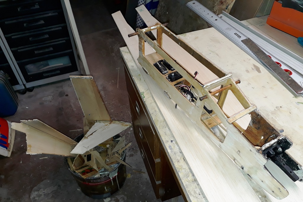

Les solutions chimiques pour résorber l'imprégnation d'huile dans le balsa ayant montré leurs limites, j'ai décidé de supprimer tout le balsa du fuselage pour ne garder que la caisse en CTP ajouré constituant la partie avant. Même l'empennage pesant à lui seul l'équivalent de 3 planches de balsa 50/10 passe à la poubelle
J'ai ensuite refait des flancs en balsa 50/10 léger (le 30/10, comme l'original, que je possède pèse exactement le même poids que mon 50/10, soit 33 g / planche, donc c'est parti pour du 50/10)
Il restera un morceau à rajouter sur l'avant et le haut pour terminer les flancs.

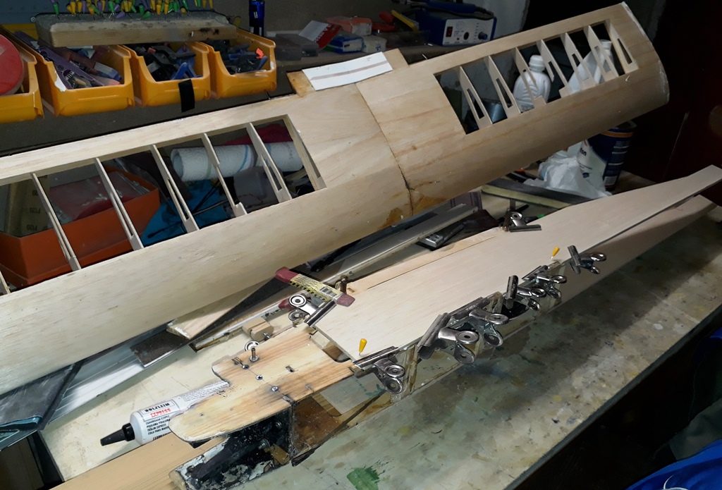

L'aile qu'on aperçoit aussi sur cette photo s'est laissée désentoiler plus facilement. Quelques nervures arrachées car collées à l'entoilage seront à réparer, mais c'est minime.

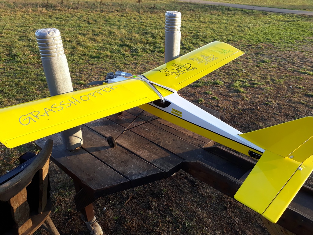

Il vole dans son nouvel habit ...
Re: rénovation T-2000 de Thunder Tiger
Cette livrée jaune lui va vraiment bien, magnifique travail Armand
