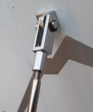

Pour une fixation rapide voila ce que j'ai bricolé
La goupille sera attachée avec un petit fil pour ne pas la perdre.

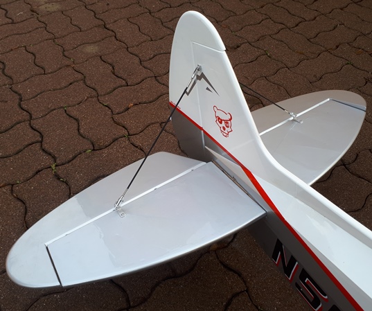

finalement je fabrique de nombreuse petite pièces qui bouffent pas mal de temps et c'est pas encore fini vu que je vais mettre
des haubans carbone a la place des fils prévus.

J'adopte la solution de la goupille pour désaccoupler le volet de profondeur (si les droits d'auteur ne sont pas trop élevés :lol: ) Pour bien faire il faut rajouter un petit fil sur l'axe, pour ne pas le perdre non plus (encore un petit trou à percer de l'autre côté ...).
Ouvrir régulièrement une chape classique finit par lui faire perdre de son élasticité.
Pour les goupilles, on peut les fabriquer, certes, mais on en trouve assez facilement dans le monde de la voiture RC
Re: x cub crafter
Armand, pour l'axe, point n'est besoin de percer un petit trou, (tu aimes bien ça dirait on !!!) il suffit de remettre la goupille,qui est attachée, elle,sur l'axe ..........Non ???????

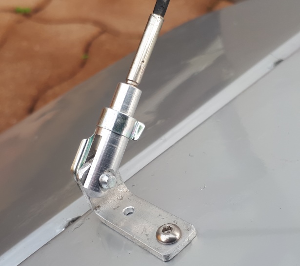

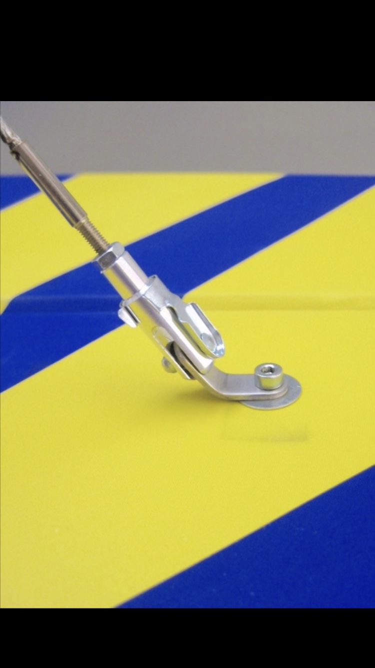

Autre fixation rapide que j'ai utilisé pour les haubans avec toutes ces petites pièces en alu qui sont breveté ;) :lol: :lol: :lol:

Par contre pour mig3 je ne sais pas comment tu vas faire pour ne pas perdre ton circlips pour les haubans
J'ai une solution simple à te proposer : au prix que cela coûte il suffit d'en avoir une boîte pleine dans sa caisse de terrain ;)

Tourner la patte en alu de 90* dans le sens de l‘envergure du plan fixe...

En revoyant la photo de bibi (dont la remarque est juste) je me rends compte que la fixation avec circlips n'est pas à démonter (le hauban pendra le long de la dérive), donc pas de pb. seule celle sur le stab est amovible, et possède un clip adapté. ma remarque ci-dessus devient sans objet ...
