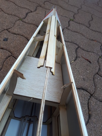

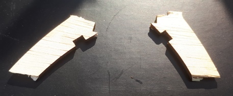

Lors de la manipulation du fuselage j'entend comme un bruit de pièces qui se baladent a l'intérieur :oops:
Apres l'avoir secouer dans tous les sens 2 morceaux de balsa se retrouvent au sol :roll:
ce ne sont pas des débris mais des pièces cassées :twisted: :twisted:
en regardant dans le fond du fuselage je vois d'où ca vient.
Va falloir désentoiler le dessus
et surprise
2 couples arrière sont abimés
pourtant j'avais bien déballer le tout chez Absolu et le carton ne présentait pas d'impact du a un choc quelconque :roll:
va falloir réparer avant d'assembler :evil: :evil:

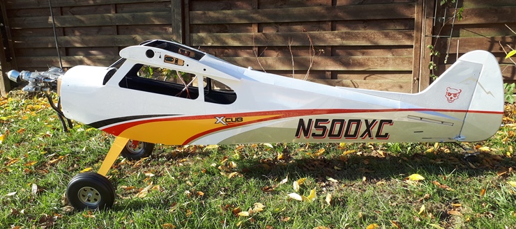

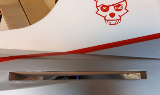

Bon le voila réparé et décoré avec un peu de personnalisation ;)
Re: x cub crafter

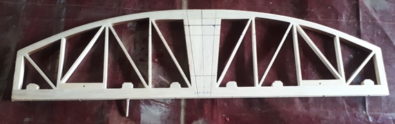

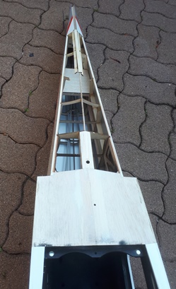

malheureusement il va encore falloir désentoiler et charcuté l'empennage car avec une envergure de 96 cm
ca ne rentre plus dans la voiture :twisted: :twisted:
donc allons y gaiement

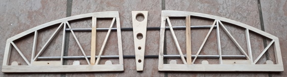

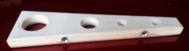

l'empennage sera couper en deux avec une piece intermediaire qui sera collé dans le fuselage
celle ci maintiendra les clés d'aile.
cette pièce sera collé dans le fuselage
Re: x cub crafter
Voila l'empennage en 3 partie
bien plus facile pour le transport ;)
