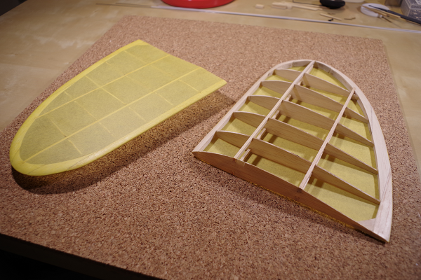

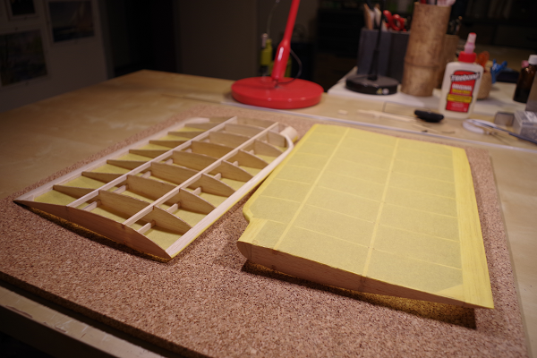

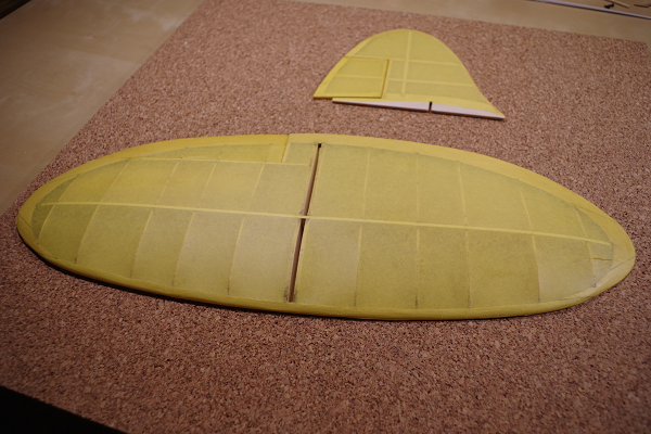

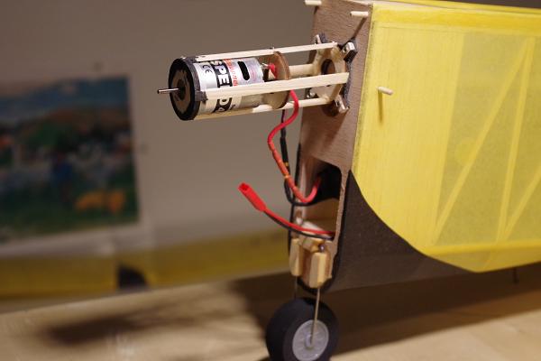

Etat des lieux après synthèse des différentes méthodes sur les forum et mes tests d'entoilage au papier japon.
Première couche de bouche-pores (glattfix) dilué à 30% (spannfix) sur les parties où sera collé le papier japon.
Ponçage léger (1000 à l'eau).
Deuxième couche idem avec ponçage idem.
Troisième couche idem sans ponçage.
Collage du papier japon à l'acétone.
Pulvérisation d'eau sur le papier japon.
Le papier se tend au sechage.
Première couche de bouche-pores (glattfix) dilué à 30% (spannfix) sur l'entoillage.
Deuxième couche idem.
Ayait, l'intrados est en partie fini.
Une troisième couche est prévue…
empennage entoilé.png (469.38 Kio) Consulté 6947 fois
L'empennage passe de 13g à 18g
oreilles entoilées intrados.png (486.58 Kio) Consulté 6947 fois
ailes centrales entoilées intrados.png (427.15 Kio) Consulté 6947 fois

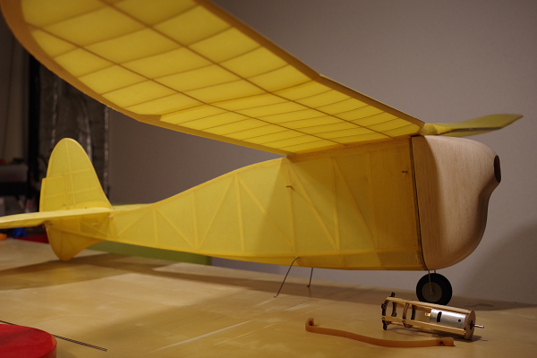

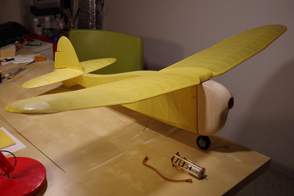

Des nouvelles, ça avance…
entoilé 1.png (346.1 Kio) Consulté 6896 fois
entoilé 2.png (331.27 Kio) Consulté 6896 fois

Déco finie avec pesée, fuselage tout compris sauf batterie 317g + ailes 93g = 410g.
Me reste 145g pour la batterie.
J'ai de la marge pour le centrage!

Ayait, fini.
hornet 1.png (442.12 Kio) Consulté 6851 fois
hornet 2.png (436.26 Kio) Consulté 6851 fois
hornet 3.png (431.19 Kio) Consulté 6851 fois

Magnifique Manu, l'entoilage au papier est top et la décoration très réussie! :)
