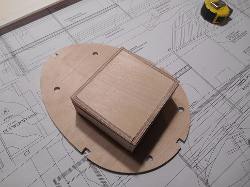

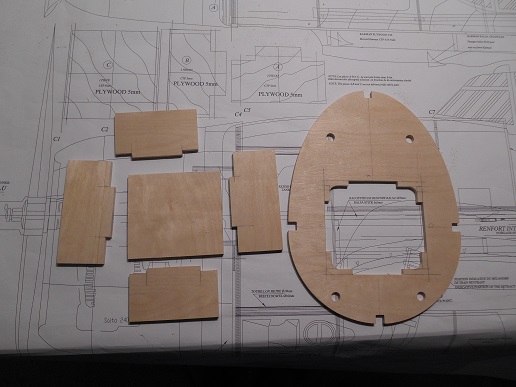

Allez c'est partie pour la construction.En premier,réalisation de la boite support moteur ( ni les pièces, ni le bois pour les réalisées n'est livré dans le kits).les pièces sont réalisées en 2x3 mm ctp aviation, soit 6 mm d'épaisseur.
Puis montage à blanc pour contrôler si tout va bien.

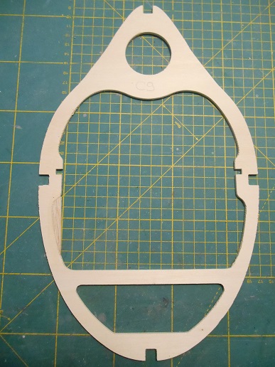

Et voici le genre de modif qu'il faut réaliser sur certain couple. A gauche du couple la modif est faite, et à droite le couple d'origine.
C'est ce genre de modif qui prend du temps.

concernant ta boite support moteur, j'espère que la cloison pare-feu (plutôt la plaque sur laquelle est vissé le moteur) n'est pas seulement collée.
Je verrais bien des petites vis pour la sécuriser, mais avec 6 mm d'épaisseur c'est un risque de délaminage du CTP avec les vibration.
Donc encore plus sûr, 4 équerres métalliques bien vissées pour un maintien latéral et frontal.
Le même problème se pose d'ailleurs pour la fixation des parties latérales, supérieure et inférieure sur le couple ovale
En support moteur je préfère des vis à de la colle

par patte de loup
La surface de collage prévue par Yoyo est déjà pas mal. Après on peut encore mettre en renfort de baguette triangulaire à l intérieur si besoin ;)
Publié : 05 août 2019, 19:07
La force de l'epoxy est insoupçonnable 8-)
Publié : 05 août 2019, 22:06
Jeanmi a écrit : ↑05 août 2019, 19:07 La force de l'epoxy est insoupçonnable 8-)
celle des vibrations également :roll:

Suite de la construction avec le collage de la boite moteur sur le couple moteur. En plus du collage, pour renforcer l'assemblage, j'ai mis en place 16 goupilles en c.a.p en 1.5 mm.

Les baguettes préconisées par patte de loup + les goupilles, ça me semble être du solide (et sur la photo initiale on ne devinait pas l'encastrement dans le couple, également sécurisant)
