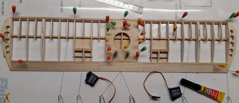

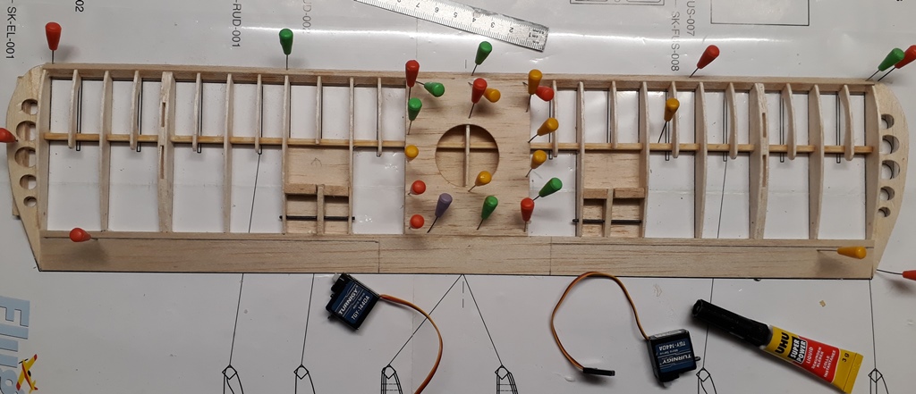

Suite de la construction, les ailes :
C'est du classique, pas de difficulté majeure. La découpe CNC permet d'insérer les nervures dans un longeron pin 6 x 3 avec aucun jeu. Une goutte de cyano et c'est collé.
Les BA et BF sont collés à la colle blanche.
Avant de mettre le coffrage central supérieur il faut penser à mettre les renforts à l'endroit où passera la vis nylon de fixation.

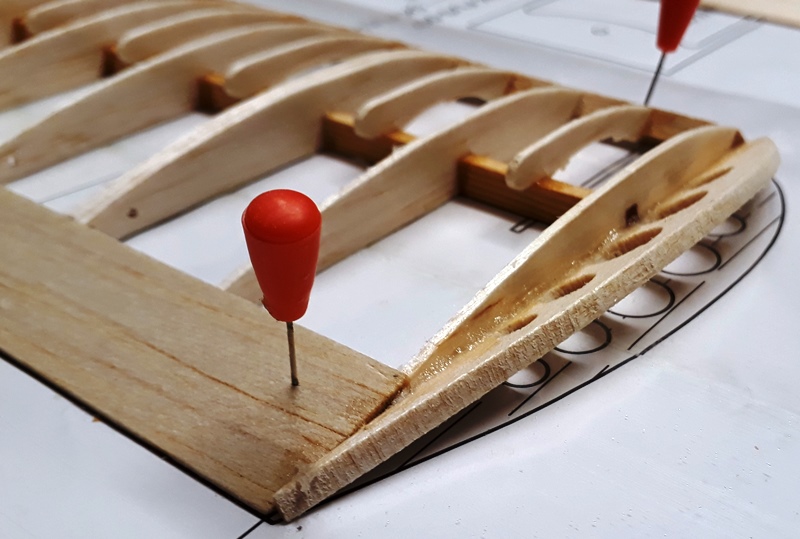

La position du bord marginal n'est pas précisée sur le plan. A plat, incliné ? J'ai choisi la seconde solution en l'inclinant de manière à ce que le haut soit dans l'alignement de l'extrados des nervures. cela facilitera l'entoilage en évitant les plis inévitable dans l'autre solution.

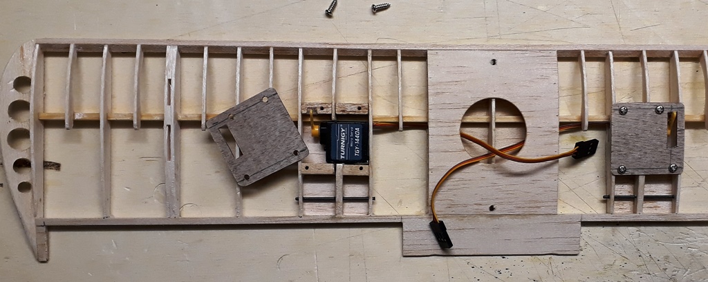

L'aile inférieure comporte des ailerons commandés par un servo chacun.
Je n'ai pas suivi le plan, préférant insérer les servos de force sans les coller, pour faciliter la maintenance ultérieure. Ils sont posés sur un remplissage balsa 10/10 à l'intrados et calés avec des morceaux de balsa. Côté longeron j'ai coupé la patte et sur l'arrière celle-ci est coincée entre 2 blocs balsa.
(le jonc carbone est une réminiscence de la solution du plan, il n'a plus d'utilité ici)
Ils seront retenus sur le dessus par une trappe en CTP 4/10

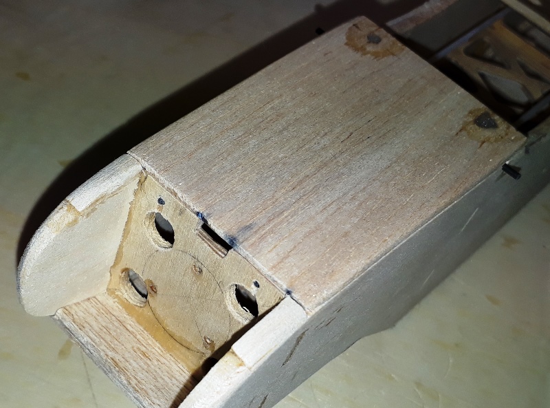

je reviens au fuselage.
coffrage dessus et dessous, du classique
Un point singulier, la trappe d'accès à l'accu sous la partie avant.
Elle est fixée à l'avant par 2 petits joncs carbone 1.5 mm pris dans le couple moteur.
A l'arrière 2 x 2 aimants de 3 mm de diamètre.
Sur la photo on distingue aussi un jonc carbone en travers près des aimants. Il sera collé sur la trappe après entoilage pour pouvoir la saisir facilement sans l'écraser. (j'utilise aussi ce principe pour le capot de mon Takeshi)
Le capot amovible à l'avant plutôt que articulé par une charnière ou par l'entoilage, permet de replier les fils du contrôleur soudé au moteur autour du bas de la cloison moteur à travers une petite ouverture dans cette cloison.

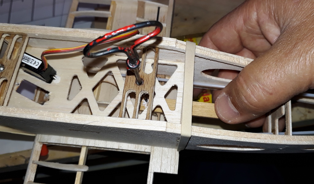

maintenant un point délicat : percer le passage des vis de fixation des ailes afin de tomber pile sur les écrous déjà en place dans le fuselage.
Pour ce point, un petit correctif pour Luc, pour la CNC : La traverse AR de l'aile basse supportant l'écrou ne tombe pas à l'emplacement du plan car le renfort marginal du fuselage en balsa 3 mm, sur lequel elle s'appuie, n'est pas conforme au plan. Cette traverse est un peu plus en avant, ce qui fait que la vis ne passe pas dans le BF, mais dans la partie creuse de l'aile, où il faudra penser à mettre un renfort avant coffrage.
Il est inutile de modifier ce point car même conforme au plan, le perçage de trous dans l'aile, qui doit être très précis n'est pas possible en se fiant juste au plan. Il faut de toutes façons utiliser la méthode que je vais décrire.
Le principe : positionner les ailes l'une après l'autre avec un élastique jusqu'à ce que la mise en croix soit exacte, puis les immobiliser avec des épingles.

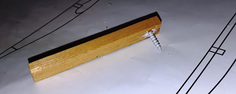

Ensuite il faut marquer sur le coffrage de l'aile l’aplomb de l'écrou qui est dans le fuselage. Là ça se corse car le fuselage est bien rempli et on l'arrive pas partout à passer avec un outil tel un tournevis fin.
J'ai donc confectionné un outil avec un petit morceau de bois un clou pas très long pour permettre l'accès. Une fois que ce clou traverse l'écrou direction le coffrage il faut un autre outil pour appuyer sur le clou pour bien marquer le coffrage, ici c'est une vrille qui fait l'affaire. Je pense que la photo est plus parlante.
L'outil
l'utilisation de l'outil
(cette photo est trompeuse, la vrille ne pourrait pas faire le marquage souhaité sur le coffrage car les 2 écrous ne sont pas alignés dans le plan vertical. elle appuie en décalé sur l'outil en-dessous)
Autre point important : ce travail est à réaliser avant les coffrages supérieurs et inférieurs du fuselage pour une question d'accès toujours

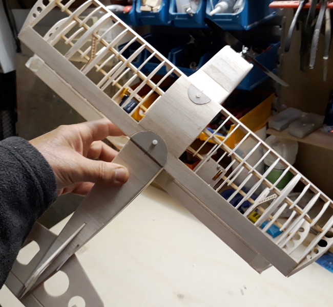

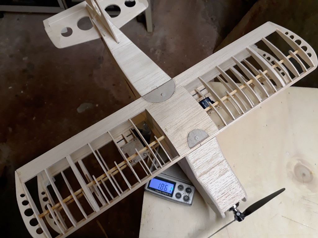

Et voici le résultat
Surprise agréable sur la balance, ici tout le matériel est inséré provisoirement dans la soute AV (Rx, accu, contrôleur, ..)
Ne manque que l'entoilage et les tringles.
J'ai donc bon espoir de le sortir aux environs de 200 g (celui en version électrique de l'article par lequel je l'ai découvert est à 300 g et la version cox 320g réservoir vide. J'ai donc de la marge ...
