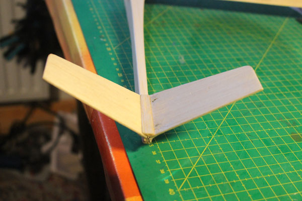

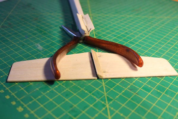

Une photo vaut mieux qu un long discours: Sur le fuselage le V bloque l empennage dans un sens et sur un des coté de l empennage est collé un second V qui bloque dans l autre sens: une fois en place tout est fixe!

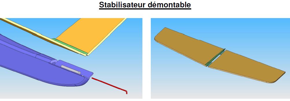

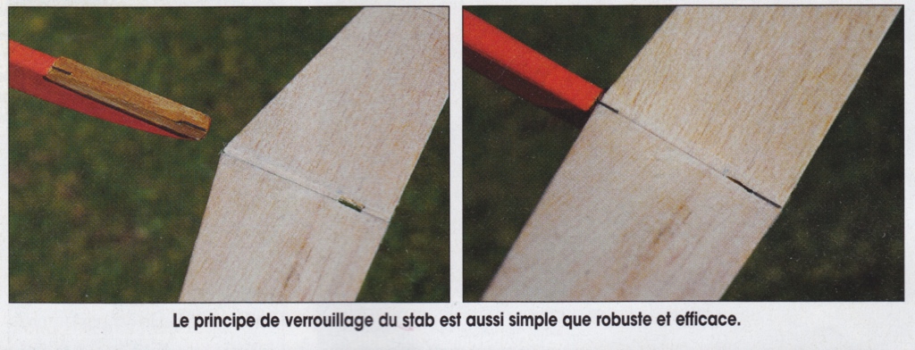

Tout d'abord pour ceux qui n'ont pas lu le dernier article de 2013, version finale du Crobe. Le système de verrouillage du stab a évolué entre 2008 (version danhz) et 2013.
En 2008, danhz l'a rappelé , ici encore un croquis de l'auteur
En 2013, pour éviter de perdre la petite CAP de liaison Franck a imaginé un système avec deux "épingles" en CAP collées sur le berceau, dans lesquelles vient se glisser le stab en force. Les deux volets sont juste reliés par un scotch !
En prenant une loupe je crois deviner un ponçage en biais des pieds de dérives, ce qui pourrait verrouiller contre un refermement vers le haut, mais ce point n'est pas commenté dans la notice.

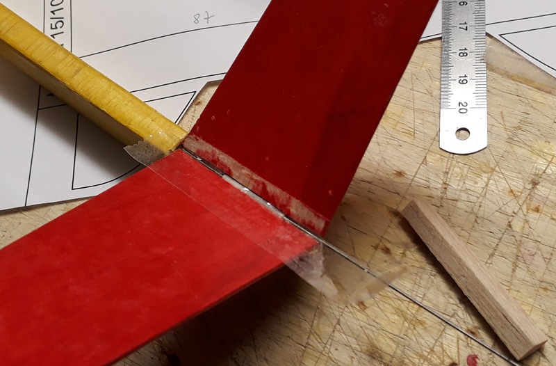

Donc rappel, on colle un petit tube au fond du berceau et on relie les deux moitiés de stab avec une charnière fibre (ou autre matériau assez résistant et se collant facilement avec la cyano)
Ensuite confection avec un gabarit à 110°de la pièce qui va appuyer sur le dessus pour écarter au bon angle (peut-être pas nécessaire selon Michel ?)
collage de cette pièce sur un demi stab
Et normalement ça fonctionne en insérant une petite CAP 8/10 par l'arrière qui passe sur les charnières fibre et dans le tube plastique.
Si chez moi cet emboitement s'est très bien fait, un peu en force comme il se doit, avant la pose de la pièce d'appui supplémentaire c'est parce que j'ai pu guider la CAP à la sortie du tube vers l'avant en appuyant un peu avec un tournevis plat sur la charnière afin que la CAP passe au-desus de celle-ci.
Une fois cette pièce collée sur le demi stab, on n'a plus accès à la charnière avant et ma tige CAP passe systématiquent en-dessous de la charnière avant, n'assurant pas un verrouillage suffisant
J'ai donc choisi de couper la partie avant de cette pièce et j'en ai profité pour remplacer la charnière déjà bien abîmée par des essais au cours desquels la CAP arrivait en butée sur elle. J'ai collé la nouvelle charnièrejuste par dessous, ce ne sera pas visible et elle sera ainsi encore plus basse pour mieux laisser passer la CAP par dessus

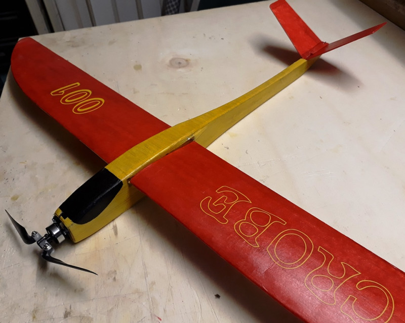

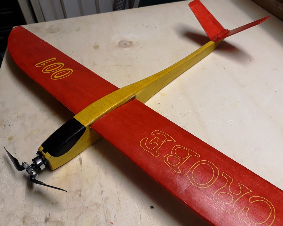

Je n'ai plus le courage de parler des équipements ce soir, ce sera pour demain probablement
mais il est terminé à la déco près, débattements réglés.
Avec un accu 2S 240 mAh je reste bien en-dessous des 120g annoncés par le concepteur

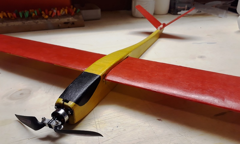

encore 2 photos pour finir la soirée

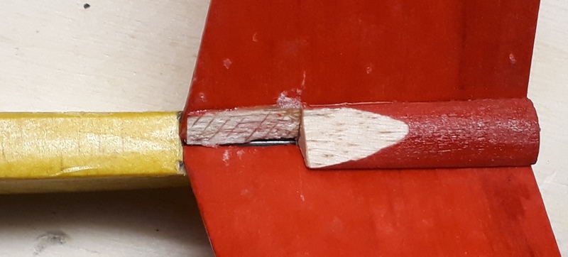

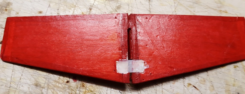

La réparation de l'empennage est achevée
Mais je me suis rendu compte des limites de ce système. A force de défaire et refaire, juste pour les essais, l'ensemble prend du jeu (usure des charnières fibres ?) et le plaquage des 2 volets est moins ferme qu'avant. J'ai été obligé de coller des très petites bandes de blenderm sur le berceau pour y remédier.
J'ai aussi fait un peu de finition, légère à l'image du modèle

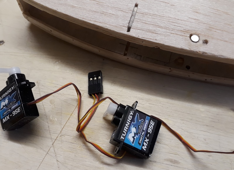

les équipements maintenant
2 petits servos numériques Turnigy d'environ 4 g (à défaut des Turnigy 1440 plus disponibles depuis longtemps
Un vieux récepteur Orange en DSM2 de poids équivalent
