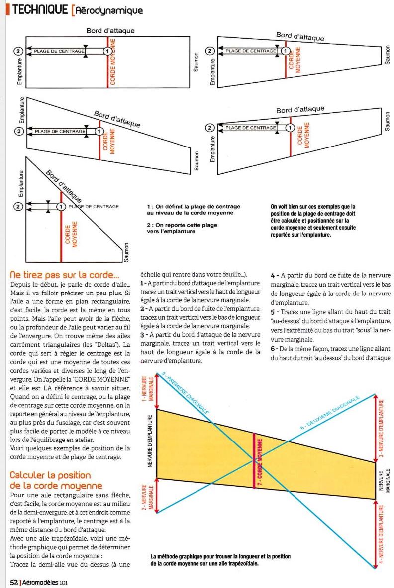

Salut René, à propos du centrage, les 70 mm du bord d'attaque (à l'emplanture je suppose ?) qui te paraissent peut être très avant, confirment la réflexion de mon post précédent sur la flèche inverse. Il faut comme d'ailleurs avec n'importe quelle forme d'aile, placer le CG sur la corde moyenne (il y a des méthodes géométriques rigoureuses pour la placer) et ensuite projeter cette position sur l'emplanture. et dans le cas de la flèche inverse, on trouve un point évidemment bien plus en avant .
Pour trouver cette fameuse corde moyenne, si on ne veut pas s'emm....nuyer, on peut, je pense, prendre la corde à mi envergure. Ca n'est sûrement pas tout à fait juste, mais bon :roll: :roll: :roll:

extrait aéromodèles N° 101
Il y aussi prédim-RC
http://jivaro-models.org/predim_rc/page_predim_rc.htm
