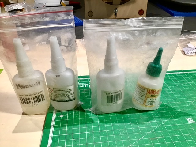

Pour moi, les flacons de cyano sont dans le frigo et elles on l'air de s'y trouver très bien. Le seul risque c'est que mon épouse s'en serve comme vernis à ongle car tout ça est à la même place.......Par contre, son vernis me sert souvent pour immobiliser les petites vis des dominos de commandes....
Re: Trucs et astuces

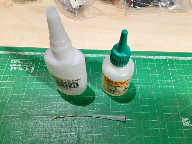

Tout d’abord, j’oublie un élément essentiel que je n’ai pas cité tout à l’heure: le Debonder, soit un produit qui dilue la cyano, surtout efficace quand la cyano n’a pas encore complètement prise. Ensuite, si nécessaire, je chauffe la canule un petit peu au briquet pour l’ajuster au plus serré et éviter les fuites. Pour terminer, après chaque utilisation, je gicle une ou deux gouttes de Debonder dans la canule, j’essuie le tout et quand elle est bien sèche je souffle délicatement dedans pour évacuer le reste de produit. Si on a fait correctement les choses, il n’y a plus de colle et aucun risque. Pour terminer, j’enfile une épingle dans l’embout. Ma canule actuelle a des dizaines de collages et c’est toujours la même, on peut voir sur la dernière photo que mon flacon de cyano fluide est presque terminé, ce qui est plutôt rare pour un flacon de cette taille qu’on a généralement jeté depuis longtemps faute de pouvoir l’ouvrir ou parce que la colle s’est cristallisée. Pour la cyano médium, même principe, mais je coupe la canule plus bas pour avoir un trou à peine plus gros. Pour l’épaisse, pas besoin, on a le temps d’essuyer l’embout avant de fermer le flacon.
L’utilisation de canules permet également une utilisation précise et parcimonieuse. Typiquement, pour les charnières type buvard ou renforcer un trou d’une visse dans le bois ;)

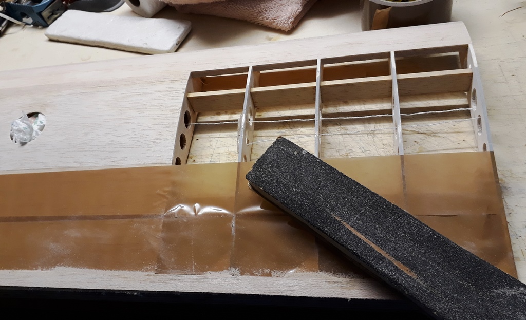

Poncer un bord de fuite sans abimer les nervures
Il suffit de recouvrir les nervures d'un ruban adhésif

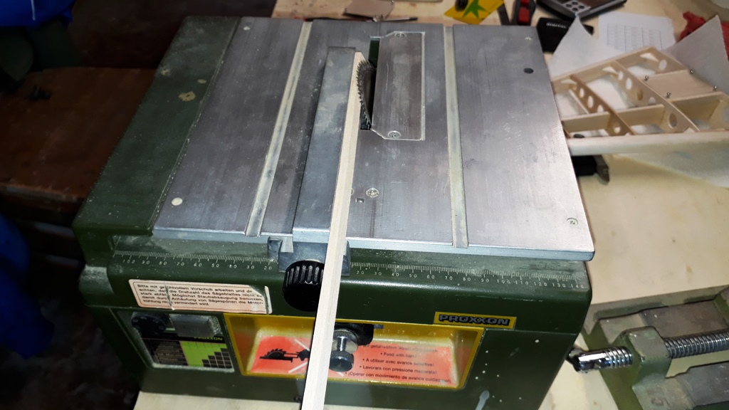

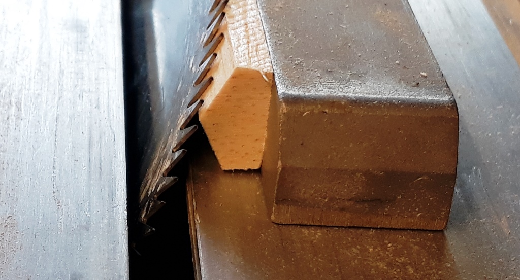

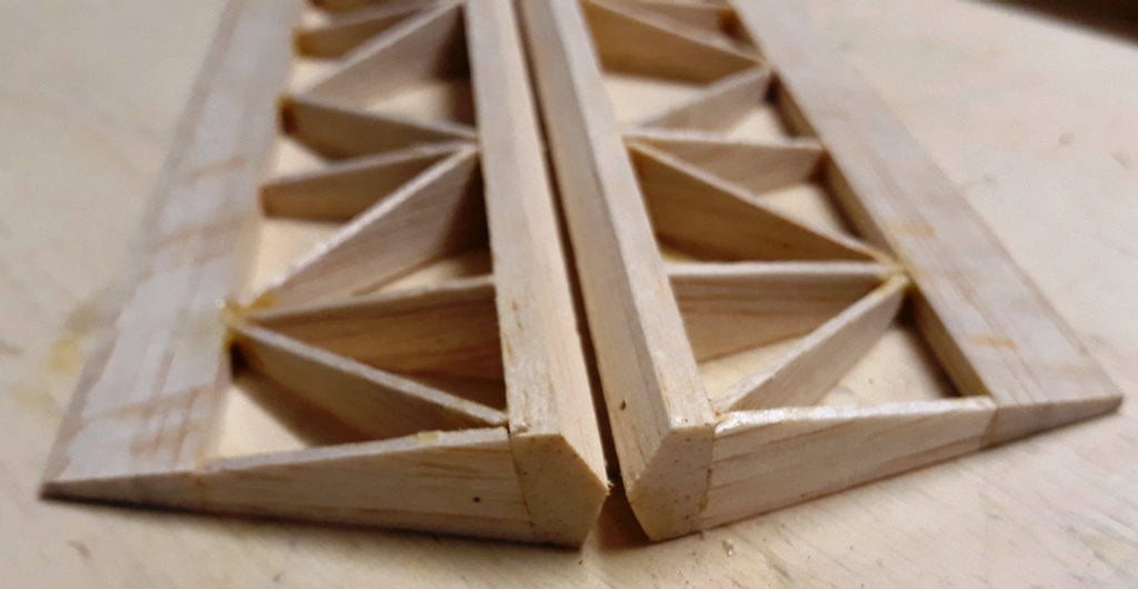

Profiler des baguettes avec une scie circulaire
Jusqu'à présent j'utilisais souvent le rabot et la cale à poncer pour profiler des baguettes.
Confronté à une forme un peu particulière pour un bord d'attaque d'aileron, j'ai tenté d'utiliser une mini scie circulaire.
Voici les ailerons en question

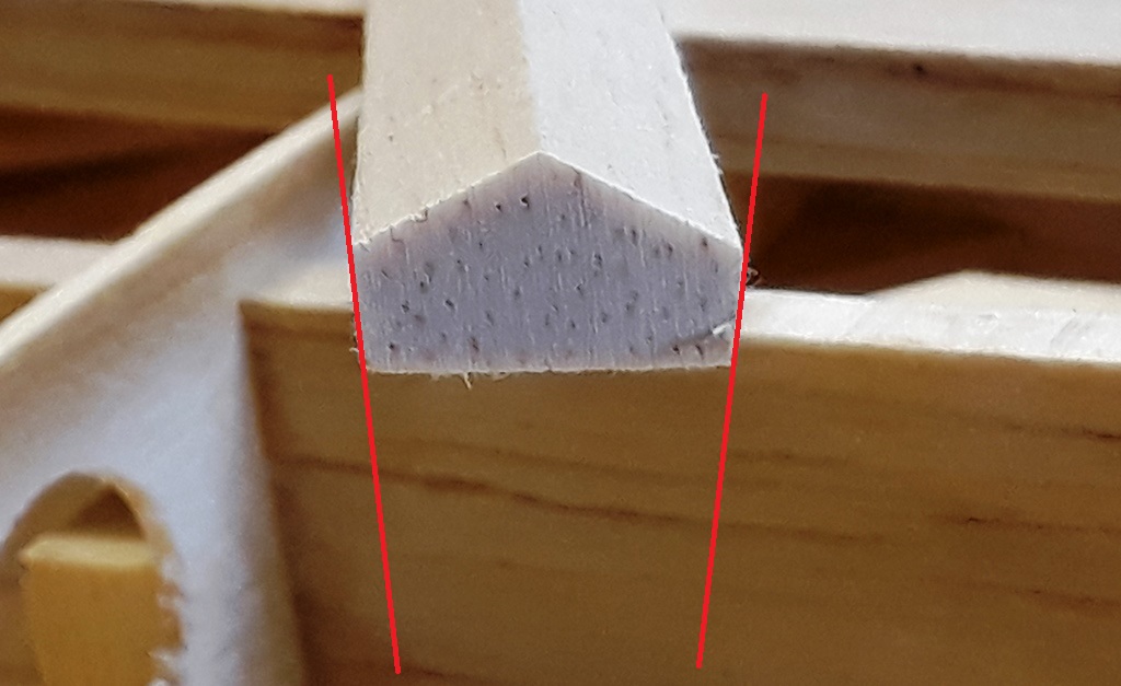

Leur BA comporte 4 faces inclinées : d'abord l'avant en V, mais aussi les cotés légèrement en trapèze
Cette photo montre le résultat obtenu. Je ne regrette pas d'avoir troqué mes anciens outils contre cette scie.

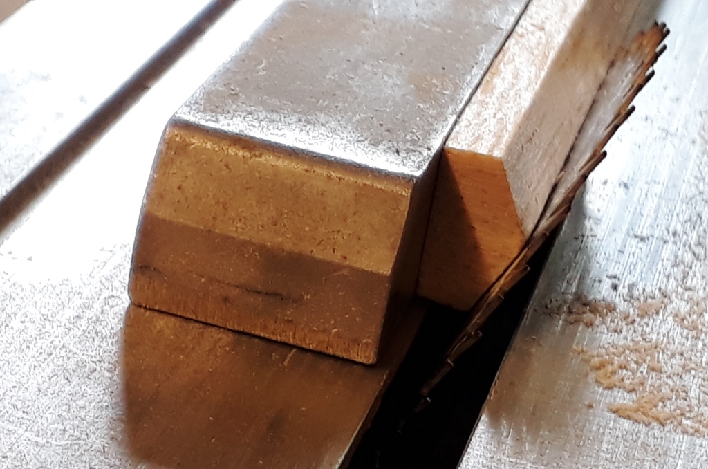

Il faut utiliser l'inclinaison de la lame et surtout d'y aller par essais successifs en déplaçant le guide au feeling. Inutile d'utiliser d'éventuelles graduations du guide ce ne serait pas assez précis.
Pour avoir un V avant bien symétrique j'ai matérialisé au feutre épais le milieu de la baguette, qui donne un bon repère lorsque les dents de le scie commencent leur travail.
pour les cotés en trapèze c'est un peu plus délicat car après avoir fait un côté la baguette est moins large et en la retournant il faut un nouveau réglage.
Avec un peu de doigté on y arrive cependant assez vite.
Essayer c'est l'adopter
La seconde position de la baguette par rapport à la scie est préférable à la première car on peut mieux suivre le trait au feutre (plus visible ici)

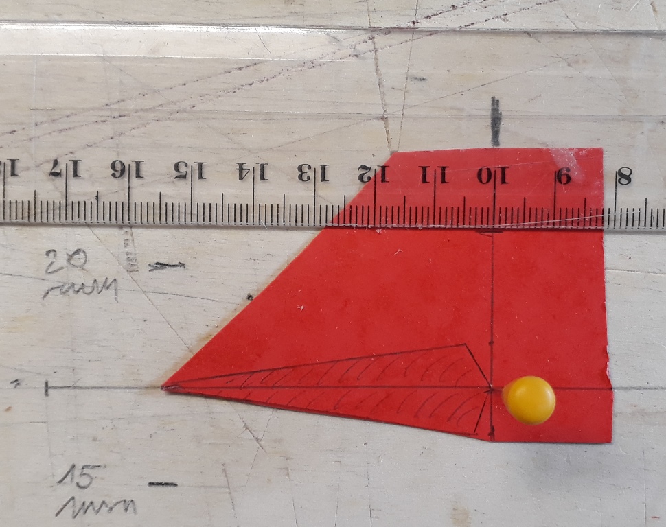

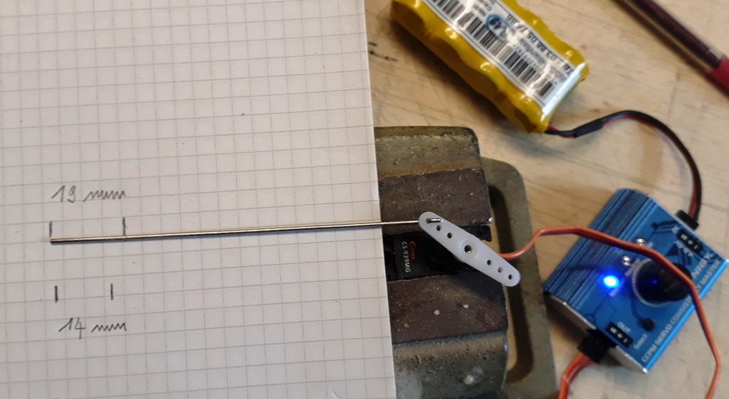

Tringles de commandes : optimiser les longueurs des palonniers et des guignols
Sans vouloir refaire une théorie sur l'importance de bien gérer ces longueurs pour obtenir les débattements souhaités avec la meilleure précision, il s'agit ici d'un moyen pratique pour définir les longueurs respectives de ces deux "leviers" pour des débattements fixés.
Tout d'abord connaître les déplacements linéaires transmis au servo à la tringlerie en fonction du trou choisi. La photo parle d'elle même :
Ensuite connaissant ces valeurs, il faut définir la longueur du palonnier (lire guignol, voir remarque Michel ci-dessous) qui permet, avec ces déplacements linéaires d'obtenir les débattements souhaités, en se prenant une marge pour ne pas être bloqué s'il fallait les augmenter ou pour les besoins de différentiel, mais en utilisant cependant presque la totalité de la course du servo (précision)
On peut calculer cela de manière théorique avec croquis à l'appui, mais j'ai une préférence pour cette méthode plus empirique qui ne donne cependant pas un résultat mathématique strict dont on n'a de toutes façons pas besoin.

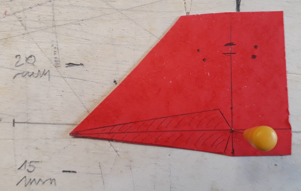

Voici le montage : un morceau de carton représentant la gouverne épinglé sur le plan de travail à son axe de rotation. La règle va servir aux mesures
Ici la gouverne au neutre. J'ai matérialisé sur le plan de travail les débattements 15 et 20 mm;

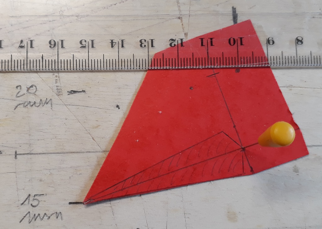

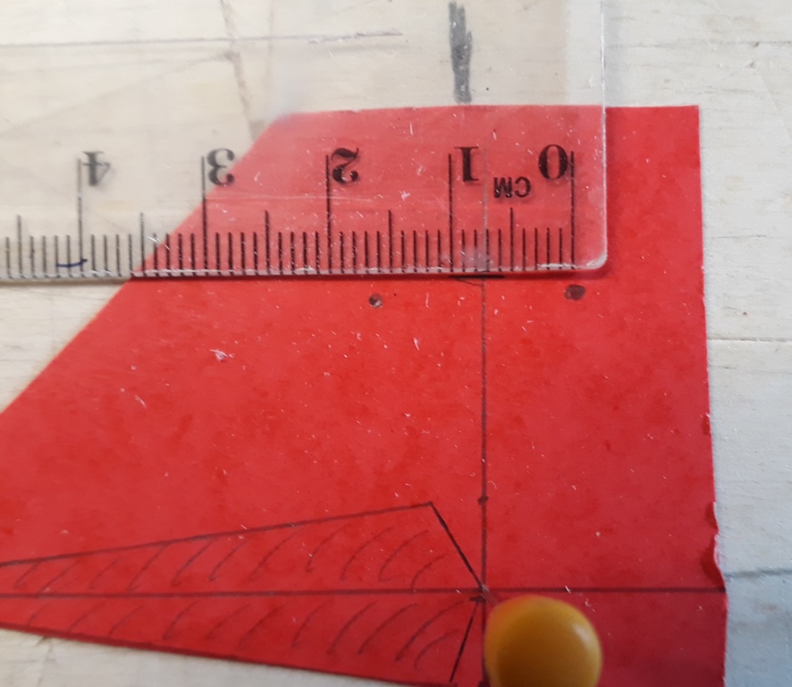

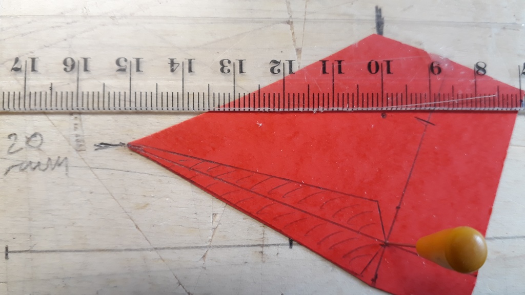

En immobilisant la règle avec un repère au neutre (ici la valeur 10), on fait tourner le carton pour l'aligner sur les deux débattements maxi, et on note à chaque fois un point sur le carton en face du repère initial 10
Ensuite il suffit de mesurer l'écart entre les deux points pour le comparer aux débattements fournis par le servo.
C'est ici que ce n'est plus tout à fait juste mathématiquement car il y a des angles qui entrent en jeu, mais la précision est largement suffisante pour ce qu'on veut en faire
On peut recommencer ensuite avec une autre longueur de palonnier (lire guignol), et ainsi de suite ...
ATTENTION cette longueur de palonnier (encore lire guignol !) est mesurée depuis d'axe de rotation et non la surface de la gouverne)

je suis persuadé que notre viel ami Pythagore serait en mesure de nous indiquer l angle de rotation! :D :D
Armand, dans le dernier paragraphe, tu parles de "palonnier". C'est faux, il s'agit du "guignol". Le palonnier, c'est celui qui est sur le servo.
Danhz à raison, il doit être très copain avec le vieux Pythagore, car en fait, les débattements se mesurent rigoureusement en degrés. Mais il est vrai que pour nous, il est beaucoup plus facile de mesurer en mm. Mais ça n'a qu'un lointain rapport avec les degrés.
