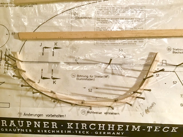

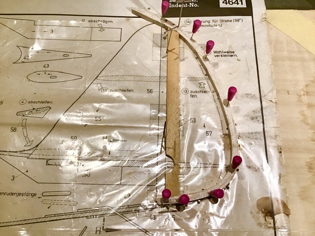

Fabrication des gouvernes de profondeur et de direction. Les parties courbées sont classiquement fabriquées en lamellé/collé de bande de balsa 1mm mouillé, mises en forme avec de petits clous sur le plan et verrouillées avec de la cyano liquide. Les bords d’attaque sont des baguettes en abachi et les nervures seront coupées dans des baguettes de 5x5. Vu l’épaisseur des pièces (5mm), je pense que je vais utiliser des bandes de buvard indéchirable pour faire les charnières.

Pour le lamellé-collé, les bandes de 1 mm d'épaisseur, tu les colles entre elles avec de la colle blanche où c'est uniquement la cyano qui les colles par capillarité ?

yoyo a écrit : ↑11 mars 2020, 06:11 Pour le lamellé-collé, les bandes de 1 mm d'épaisseur, tu les colles entre elles avec de la colle blanche où c'est uniquement la cyano qui les colles par capillarité ?
Normalement, j'utilise de la colle blanche (aliphatique), mais là, j'ai fait un test à la cyano liquide, c'est pas mal, par contre, bien évidemment qu'il faut bien protéger le plan parce que ça va partout, mais si ça serait à refaire, je repars sur de la colle blanche, je préfère.
