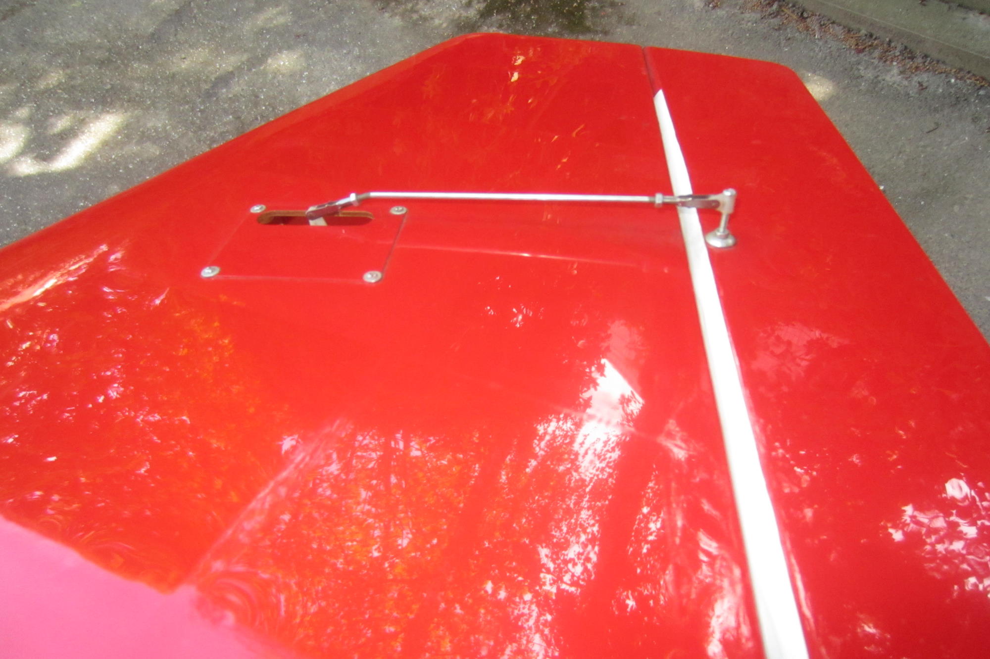

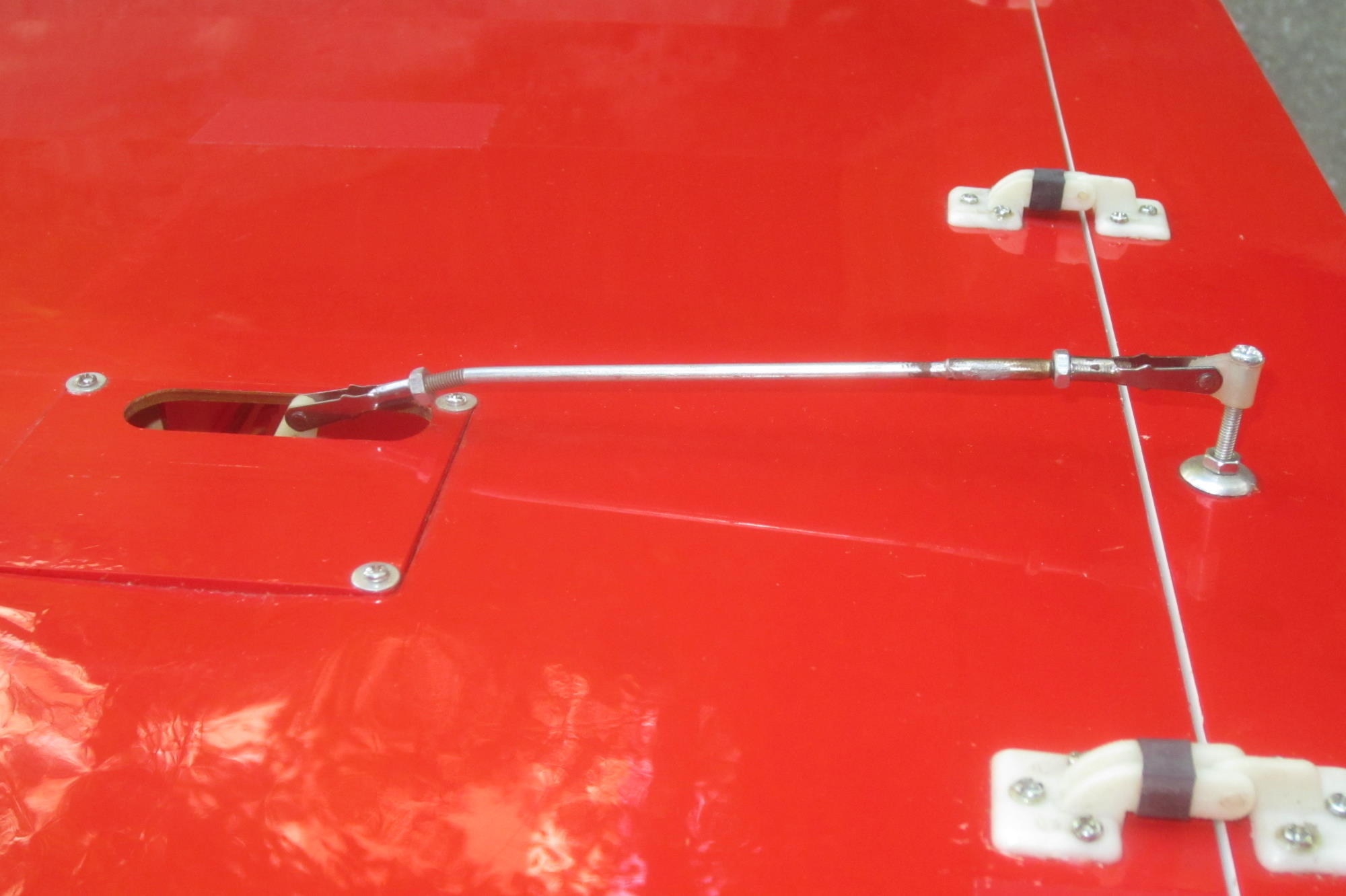

Salut Messieurs,
Sur notre DR400 en 2,5m équipé d'un DLE 55, il n'y a pas de différences visibles entre la gouverne d'aileron et celle du volet.
Idem pour la profondeur et la dérive.
(Pour info, ce n'ai pas moi qui ai fait la construction

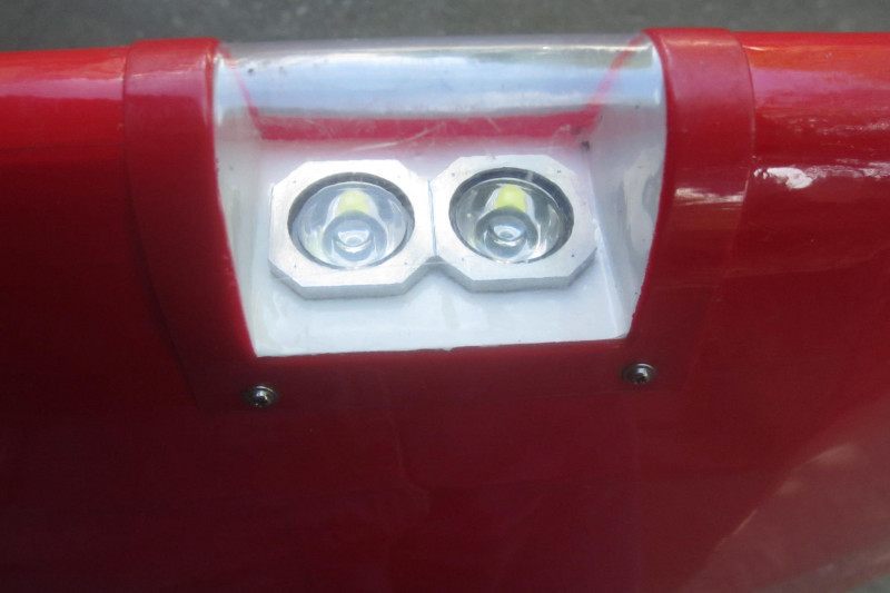

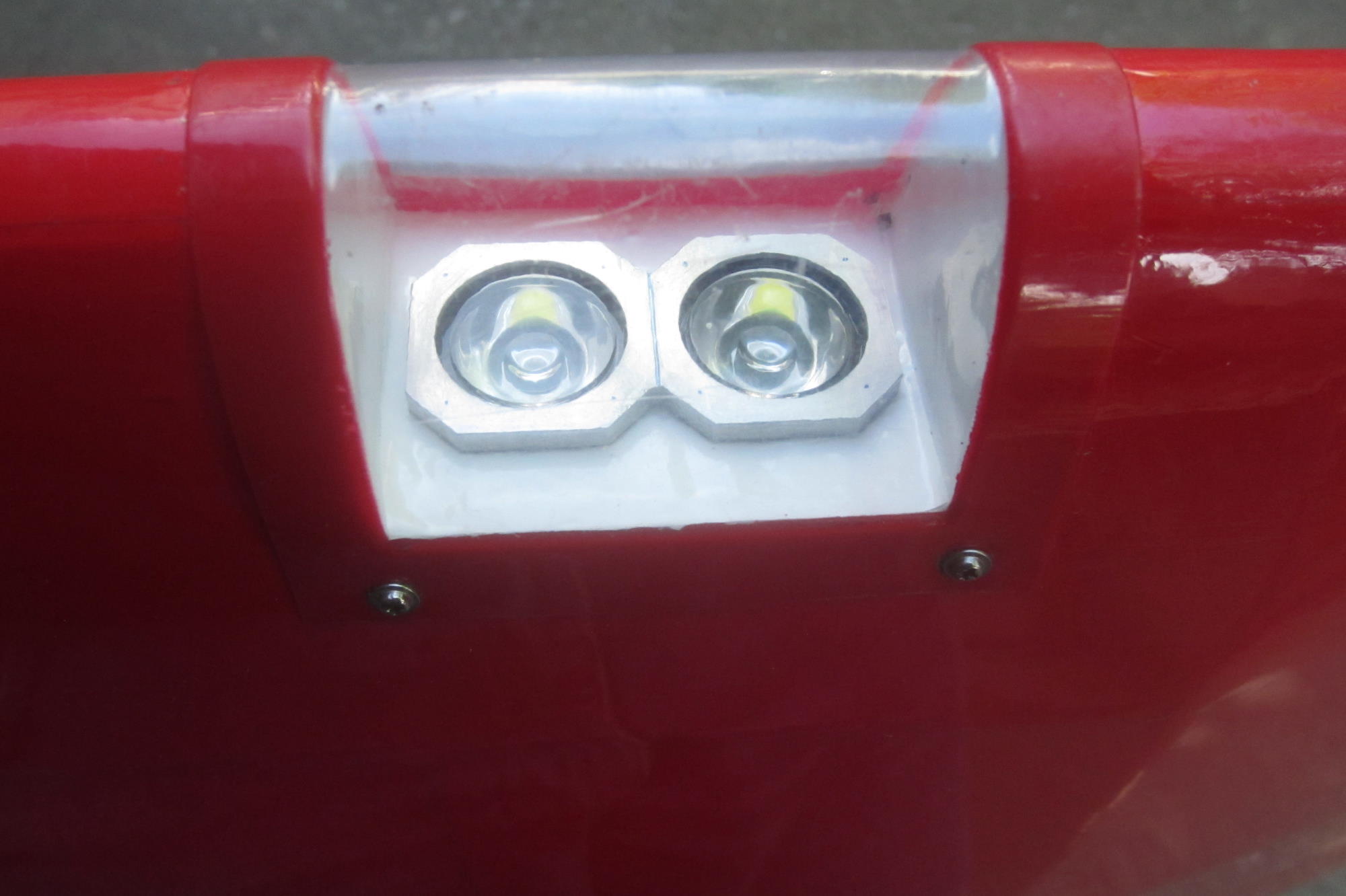

Je ne résiste pas à l'envie d'ajouter cette photo :
La plaquette alu est fraisée CNC afin de respecter au mieux le visuel du grandeur (par contre ça c'est moi qui l'ai fait

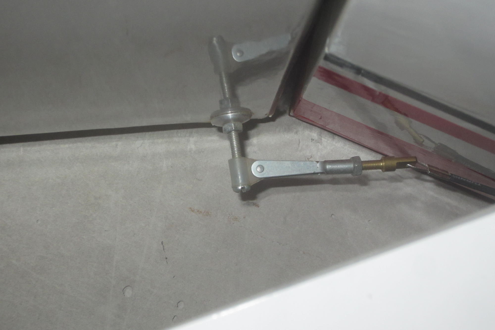

Salut Eric,

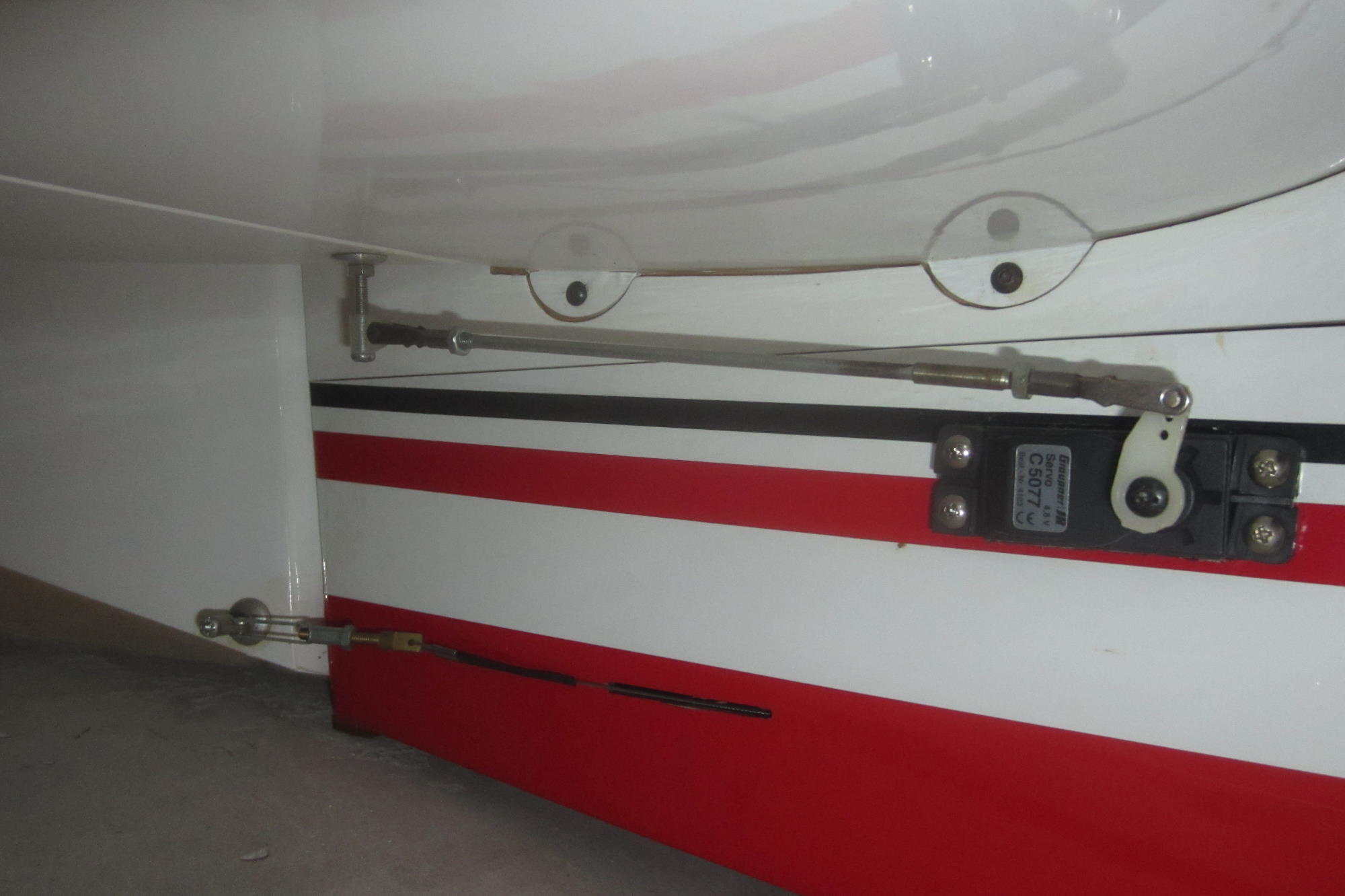

Un grand merci pour tes photos et le temps consacré à cette réponse. Ton éclairage dans l’aile est super bien fait
. En fait sur mon DR400 les guignols sont en fibre à coller dans l’épaisseur de la gouverne. Au vu de l’utilisation de l’avion et du besoin limité de débattements, je vais suivre vos conseils et monter les courts aux volets et à la direction, les longs iront aux ailerons et à la profondeur, il me faut juste valider cette décision par rapport à l’emplacement des commandes et des servos. Il faut savoir que le gouvernail est commandé par des câbles aller/retour et son servo est équipé d’un palonnier alu plus grand.

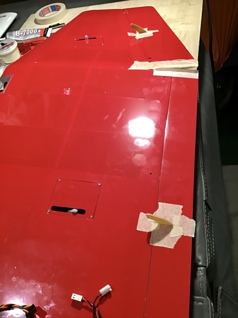

Voici les pièces en question qui diffèrent de celles du Robin de 250cm d’envergure, d’Eric. J’aurais d’ailleurs préféré ce système plus simple de réglages. Mais bon nous ferons avec. Elles ont été collées ce soir en place. Je l’ai directement installé dans toutes les gouvernes.
J’ai retiré le scotch ce soir avant polymérisation complète.
Et la mauvaise surprise de la soirée, les servos de la profondeur ne sont pas des standards comme indiqué dans la notice, mais la taille en dessous, soit 28mm de longueur sur 12mm de largeur. J’avais encore des Corona 238MG qui traînaient, mais même s’ils n’ont pas mauvaise réputation, j’ai pas osé les monter dans un avion de cette taille, j’ai donc commandé chez Lindinger deux Hitech pignon métal. Je dois admettre que c’est le genre de truc qui m’exaspère. La notice de montage est vraiment une misère. Non seulement, on passe à côté de détails importants comme l’emplacement de guignols mais en plus, il n’est donné aucune indication sur l’équipement de l’avion si ce n’est la motorisation, les radios préconisées soit des Graupner ...MC22 ou MC24 (on est en 2012 et les radio Hott sont déjà sur le marché
) et la longueur des rallonges, avec les références Graupner naturellement. Par contre, rien sur les caractéristiques des servos, si ce n’est qu’il faut 10 standards, et on t’enfile dix photos comment coller le buste de pilote, installer l’antenne et les fausses lumières, mais le plus mauvais fabriquant chinois faisait mieux. Bref, on ne va pas tergiverser, mais faut pas s’étonner qu’avec ce genre de détails Graupner s’est retrouvé dans la situation actuelle.

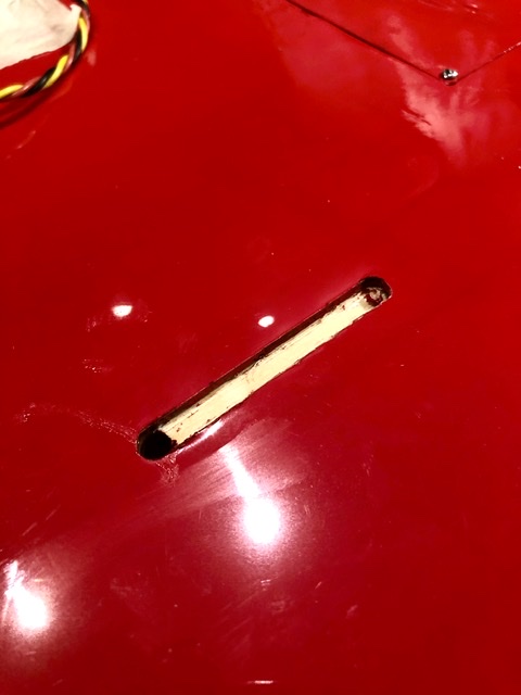

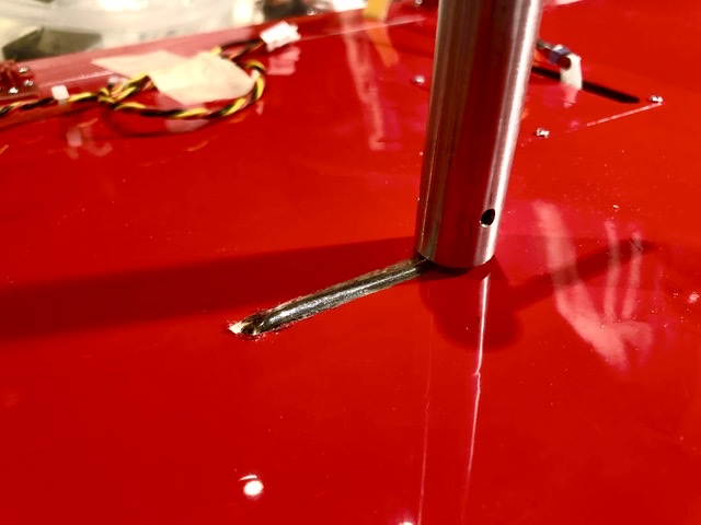

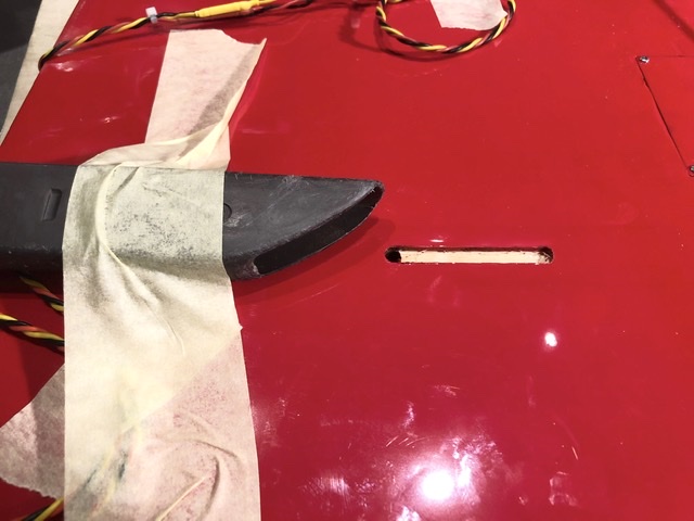

Je suis ensuite passé à la fixation des jambes de train principal. J’ai constaté que les rainures dans l’aile n’avaient que 2mm de profondeur, j’ai donc dû donner un coup de Dremel pour creuser la gorge et y emboîter correctement la CAP de 6mm. J’ai scotché mon tube d’aspi sur l’aile pour récupérer la sciure en direct
Et pour finir, fixation des pantalons de train. Graupner préconise de meuler le pantalon pour faire passer l’axe de la roue, mais j’ai réussi à assembler le tout sans passer par une découpe. Je précise qu’à ce stade, tous les perçages dans le bois ont été renforcés avec des infiltrations de cyano fluide et tous les montages métal sur métal ont été sécurisés avec du frein filet.

Je me suis dit la même chose Armand, mais je n’ai guère le choix des armes, la place est comptée et un servo standard ne passera pas
. Pour ce qui est des pignons, ils sont en métal et ont le même diamètre et nombre de dents que les Hitec standards, j’ai pu sans autre leur monter dès palonniers plus longs. Ils ont une puissance de 3,4kg en 6 volts. Il serait de toute façon plus difficile de trouver beaucoup plus puissant dans cette taille. Pour te faire une idée, voilà à quoi ressemble l’installation
