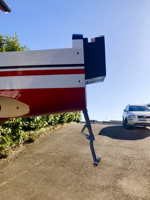

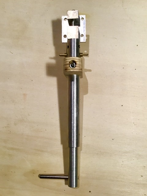

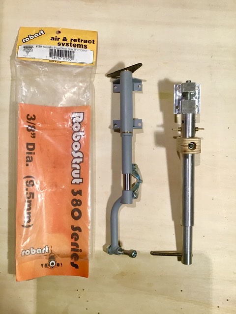

Première étape, montage de la jambe de train avant. Ci-dessous comparée au train d’origine qui en main semble quand même assez solide. A mon avis son principal défaut concerne les matériaux utilisés. Je pense qu’en baguant la jambe et son palonnier avec des inserts en laiton alésés, ainsi qu’en utilisant une CAP en acier argent, on devrait peut-être pouvoir prolonger son existence. Je n’ai pas encore analysé la possibilité d’installer le pantalon de train avant.

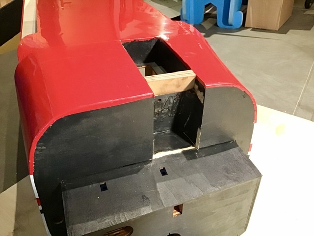

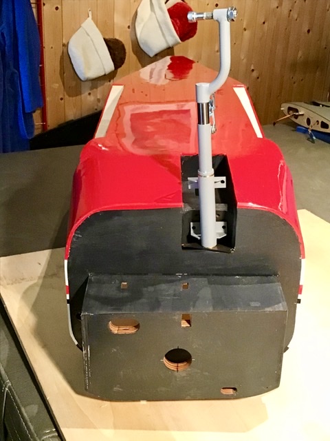

Après avoir déballé le fuselage, l’étude pour l’installation du nouveau train commence. Il y aura quelques découpes et ajout de pièces de bois à prévoir.

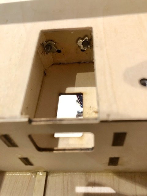

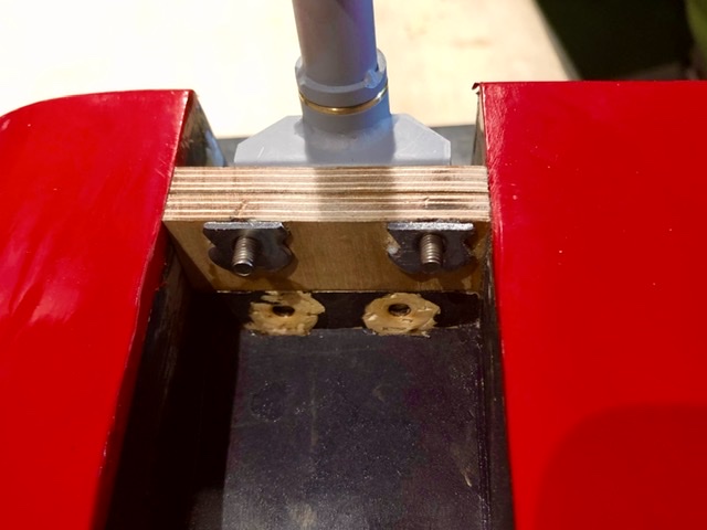

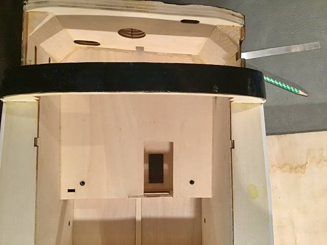

Prolongation du bas de la cloison par feu avec du CTP aviation de 12mm d’épais. Collé à l’epoxy 20 Minutes. Les écrous à griffes M3 ont été remplacés par des M4.

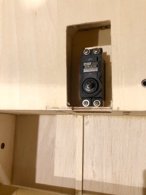

Le palonnier de la jambe d’origine est beaucoup plus bas que la jambe Robart, il a fallu revoir l’installation du servo de direction, installé beaucoup plus haut. Par rapport à son emplacement prévu d’origine, il a été monté à l’envers et surélevé de 15mm sur des supports en abachi. Pour avoir un accès, j’ai dû pratiquer une ouverture dans le plancher à l’avant du fuselage.

Pour en revenir à la jambe avant du Robin, un autre détail peut expliquer sa relative fragilité, c’est la taille de son palonnier, à comparer avec celui de la jambe Robart. Le bras de levier est beaucoup plus important sur la jambe d’origine Graupner ;). Quant aux prix, si je me souviens bien, un cinquantaine d’Euros sur Ebay :(. Comme tu dis...

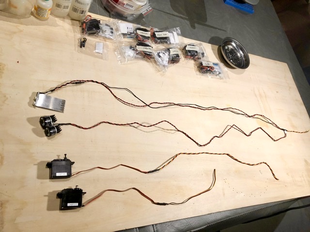

J’ai donc préparé toutes les rallonges des servos avant de travailler sur l’aile. Sur un modèle de cette taille, j’ai préféré souder des rallonges, plutôt que des prises classiques.
De haut en bas: le feu de position/éclat, les phares d’atterrissage, le servo d’aileron et celui du volet. Les éclairages Unilight sont puissants et chauffent pas mal, aussi ils sont équipés de diffuseurs de chaleur en alu.

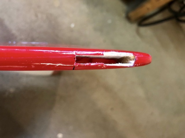

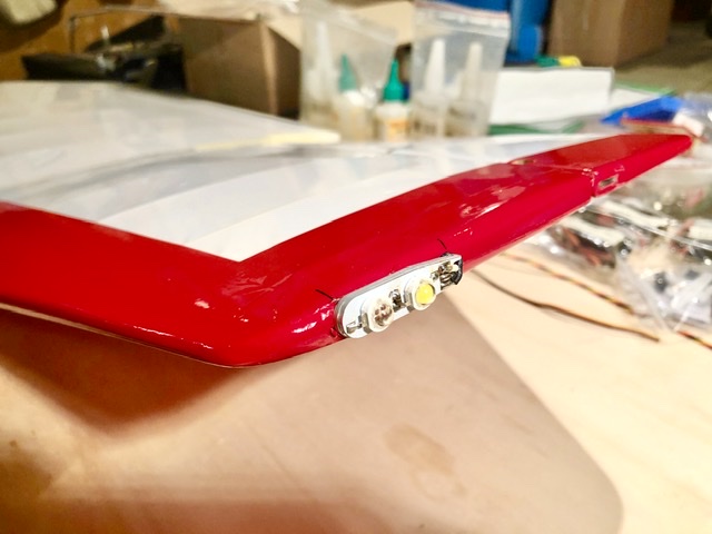

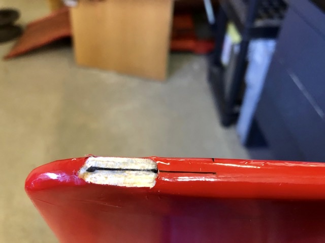

Première percée au saumon après avoir retiré le guigletz en bois qui représentait le feu de position factice. Mise en place du feu de position/feu à éclat.

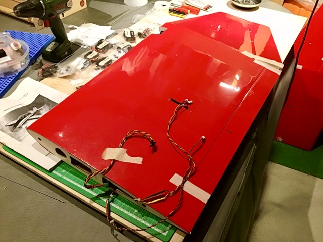

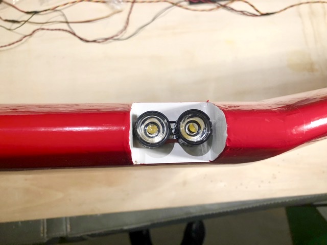

Ensuite, quelques retouches à l’emplacement du double feu d’atterrissage et tout rentre comme papa dans...enfin on s’est compris :mrgreen:. Ici par contre, pas de fil pour tirer le câble à travers l’aile, pourtant Graupner avait prévu dans son kit deux leds et un petit support en ABS. Il a fallu partir à la pêche au câble depuis l’emplanture. Heureusement qu’il y a de la place entre les nervures bien ajourées.

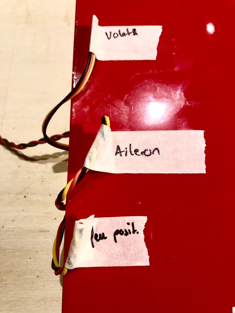

Et voilà, la torche a été passée. Comme je n’ai pas confiance en ma mémoire, j’ai marqué tous les câbles qui viendront soudés sur une prise Multiplex pour les servos et une autre spécifique à l’éclairage.

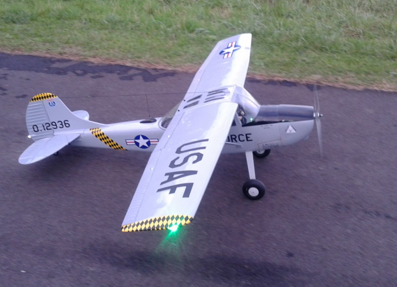

L’objectif suivant est le D112, en attendant, je poursuivrai sur le DR400 ;). En ce qui concerne, la puissance de l’éclairage, il faut savoir qu’Unilight déconseille de regarder les leds en direct. Pour ceux qui avaient vu voler mon Cessna Bird Dog il y a deux ans, il est équipé de ce type d’éclairage ;)
Ci-dessous avec le chef responsable de l’ordre en piste (ça rigole pas avec la sécurité à Plobsheim :lol: ).
